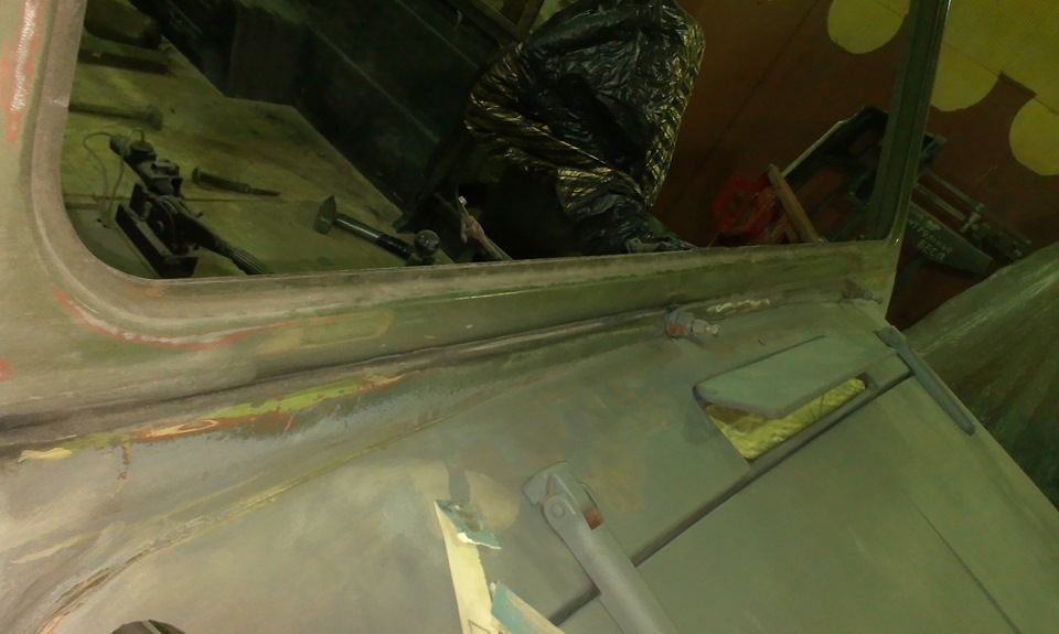

Решил показать как идет процесс подготовки Диверсанта к покраске.
Пошла вторая 2-х килограммовая банка шпакли))
Терка идет в две шлифмашинки. Сегодня выстучали левый борт машины, кривой, собака, был очень сильно.
Три часа гепали по нему со всех сторон, сначал маленькими молотками с наставками, потом немного большими, а когда стало понятно, что для результата нужен немного другой инструмент, была взята РОВНЯЛКА 80 левел)

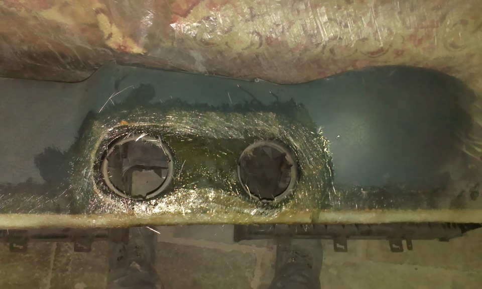

Так же внедрил в торпедо от опеля воздуховоды, от ВАЗ 2106 для обдува лобового стекла. Просто вырезал их из старой ВАЗовской торпеды одним большим куском, вырезал такой же кусок из опелевской торпедо и при помощи стекловолокна и полиэферной смолы законектил все до кучи. получилось ровненько и как раз под ВАЗовскую печку в идеале. Так же долепил торпедо по кругу в полистерол, домазал все в стекловолокно со смолой и завтра, послезавтра торпедос поедет на перетяжку к мастеру.
Рамку лобового стекла прилепил на клей "Черный Крокодил" и стянул 5 болтами на 10 мм. Перед этим прикрутили верхние части дверей, все выставили в зазорах, подогнали, а как поставили рамку все опять разобрали)) Одна и та же работа 100 раз делается…

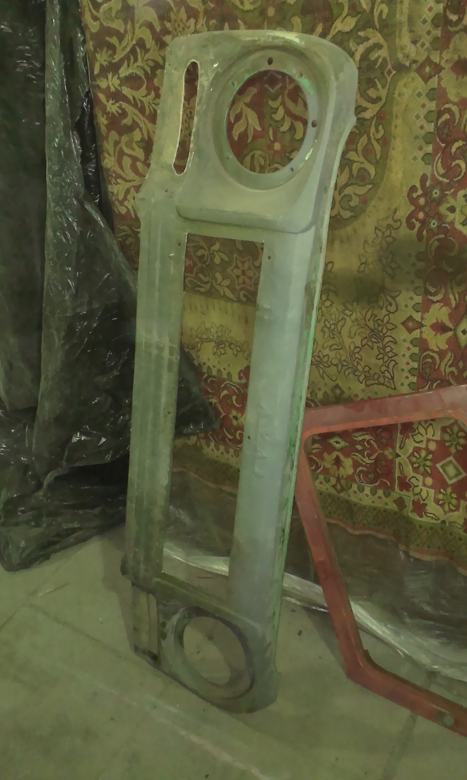

Некоторые говорят, что не хватит охлаждения…
Решил для своего чуть большего спокойствия расширить в решетке проем для обдува. Вырезал его от края до края по размеру решетки. Получилось с каждой стороны где то по 15 см метала отрезал, теперь ему будет прохладнее )

шпакли ушло грамм 100 (я старался молотком ровнять) но с новым проектом походу от шпакли не отмажусь — левый бок как будто кто-то пожевал и выплюнул
Но если бы больше времени то филенки самому сделать не проблема от задка и до дверки.
А вот крылья только рихтовка и шпакля
да рихтовка 80лвл эт конечно мощщ но лучше поменьше
работы ещё хватает, шпаклёвка "люминевая" =), главное не тяните с покраской, ато будет, как у меня(только погрунтовано было) зиму в боксе простоял, а шпаклёвка влагу втянула и полопалась(эмоциям не было предела…) теперь опять всё до металла надо счищать и по новой!(но к сожалению не скоро)

не сгниёт ?проветриваться не будет
