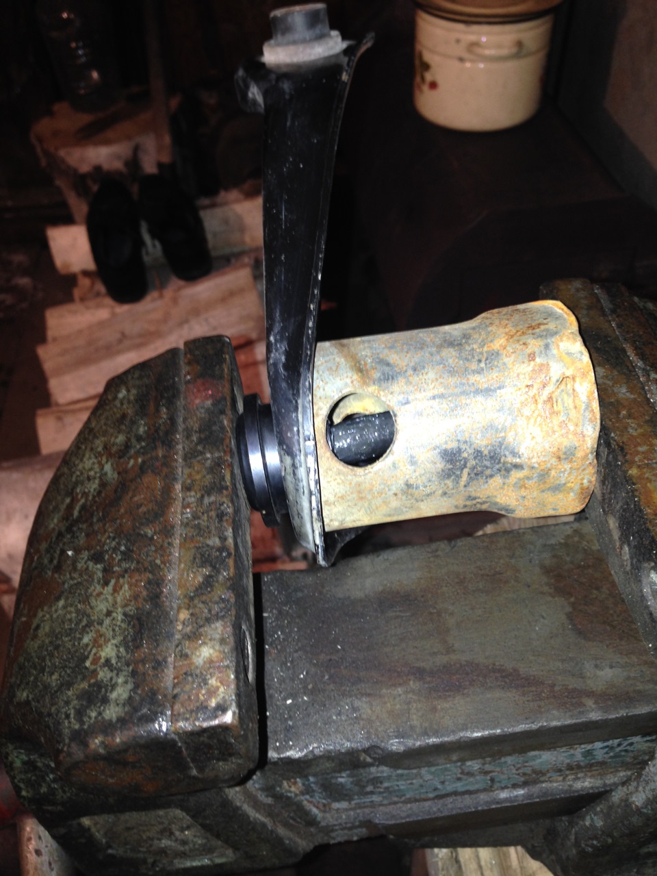

Один из способ запресовки шаровой) хренегознает ключ-головка от Урала + тиски)
Опять же таки, самым наблюдательным пирожок с клюквой) как вы уже заметили шаровая из под топора, стопорное кольцо не лежит на плоскости рычага! на CTR шаровой было все четко.
