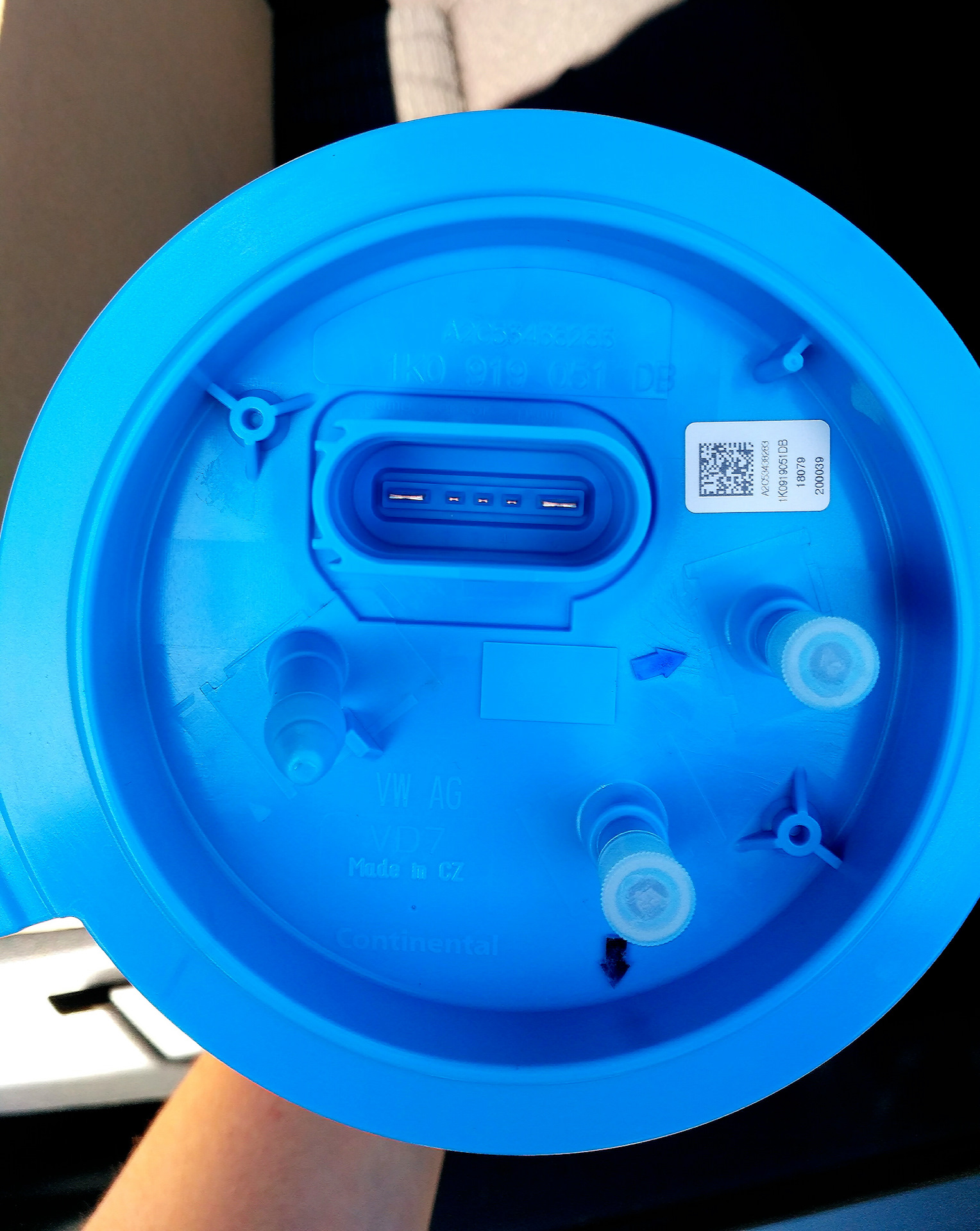

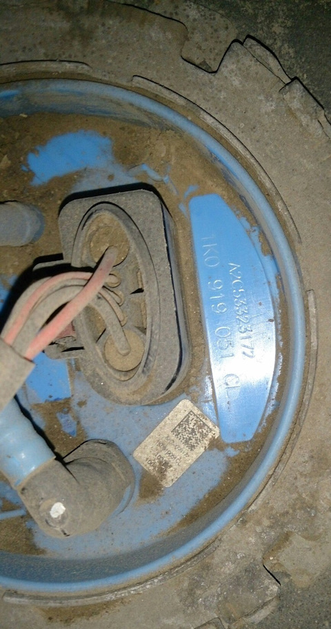

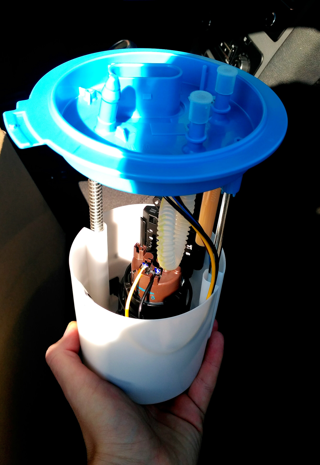

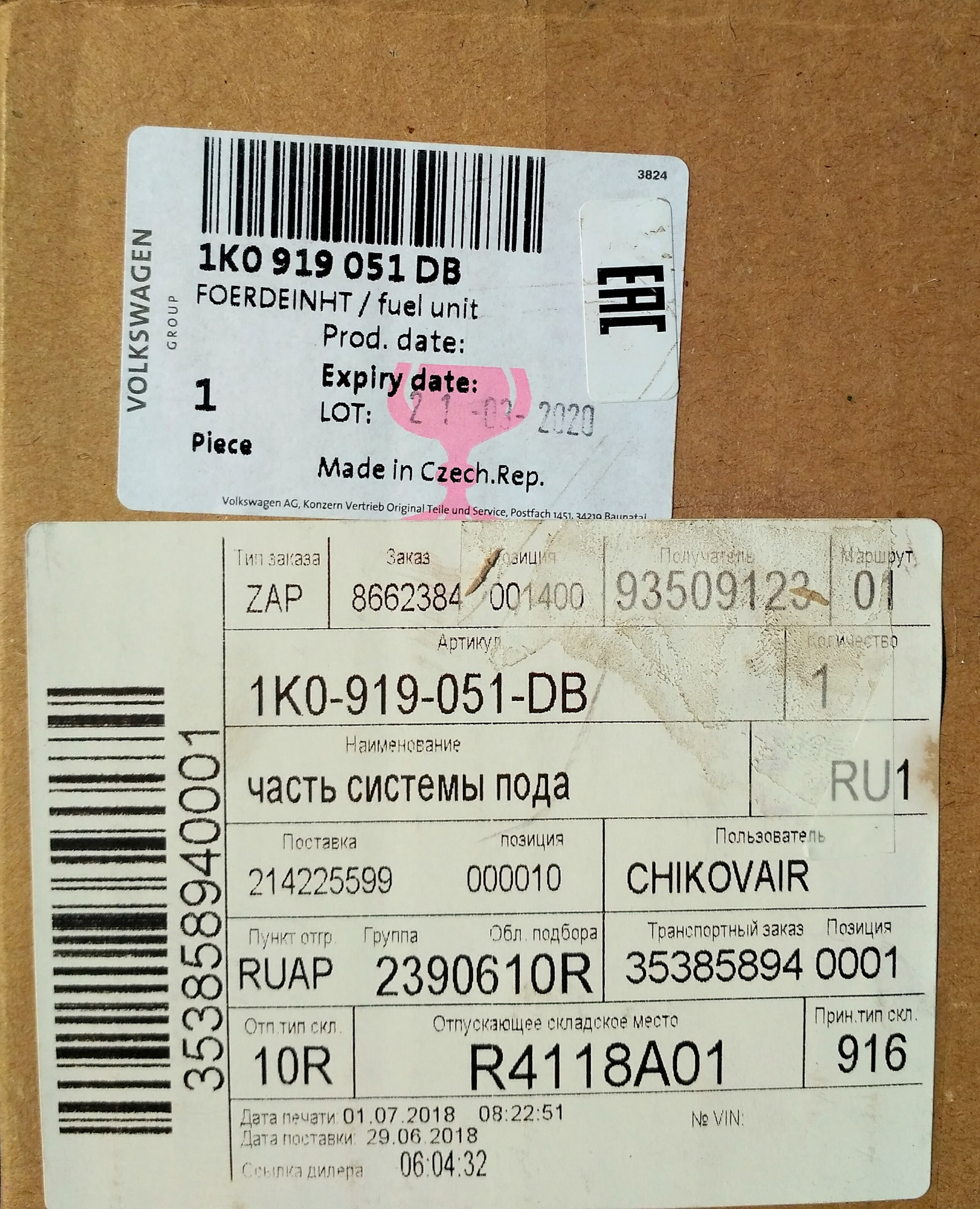

День добрый друзья!Как писал ранее по итогам замеров Васей смущало низкое давление в рампе в момент включения зажигания, долгий запуск двигателя, а так же очень быстрое падение давления в рампе после того как заглушишь авто. В районе 2000 оборотов чувствовался небольшой провал. А на дня авто просто послало меня в пешее путешествие и вообще отказалось заводиться. Но потом вечером рискнув завести ее еще раз, она завелась без особых проблем( ну в нормальном дня нее режиме, где то с третьего прокрута стартера). Понял, что дальше тянуть нельзя и заказал оригинальный бензонасос VAG 1K0919051DB. Сегодня приехав после очень тяжелых суток, решил прилечь поспать, но тут прилетает СМС от Автодок, о том что заказ готов к выдачи. Лежу думаю. Руки то чешутся решил ехать забирать и сразу в гараж менять. Замена очень простая. Откидываем сидушку, снимаем фишку с БУ бензонасосом(на который я кстати тоже грешил), снимаем пластиковую круглую крышку, отсоединяем фишку БУ от самого бензонасоса. Дальше все нужно обложить тряпками. Грязи у меня там не было так как недели две назад я чистил у него сеточку и все хорошо вытер.Далее снимаем шланги с бензонасоса предварительно нажав на кнопки фиксатора. Широкой отверткой и молотком против часовой стрелки отстукиваем стопорное кольцо. Ну а дальше нужно немного наклоняя бензонасос слить из колбы как можно больше бензина и вытаскивать наклоняя от себя чтобы прошел поплавок. Устанавливаем новый бензонасос в обратной последовательности. И вот он пробный запуск иииииии авто запустилось с пол оборота. Посидел немного заглушил. Ранее давление в рампе почти до нуля падало менее чем за минуту. Пока собрал инструмент и переодевался прошло около 5 минут. Запуск ииииииии опять моментальный пуск с пол оборота. Счастью моему нет предела. Тем более что через пару недель собираюсь на дальняк и встать где то в Воронежской области желания не было. Ну и по приезду домой после тяжелой ночи и удачной процедуры можно выпить бутылочку пива! Всем удачи на дорогах.

Оригинал бывает и континенталь, и валео, и бош.
Ну как то из последних БЖ кто ставил оригинал у всех Continental
менял тоже 2 недели назад, пожалел денег на оригинал) взял кэтай)
Я решил не рисковать и так как были свободные деньги взять оригинал
Кто интересно делает оригинал))дорогое удовольствие выходит конечно)
Производитель Continental. Made in CZ
