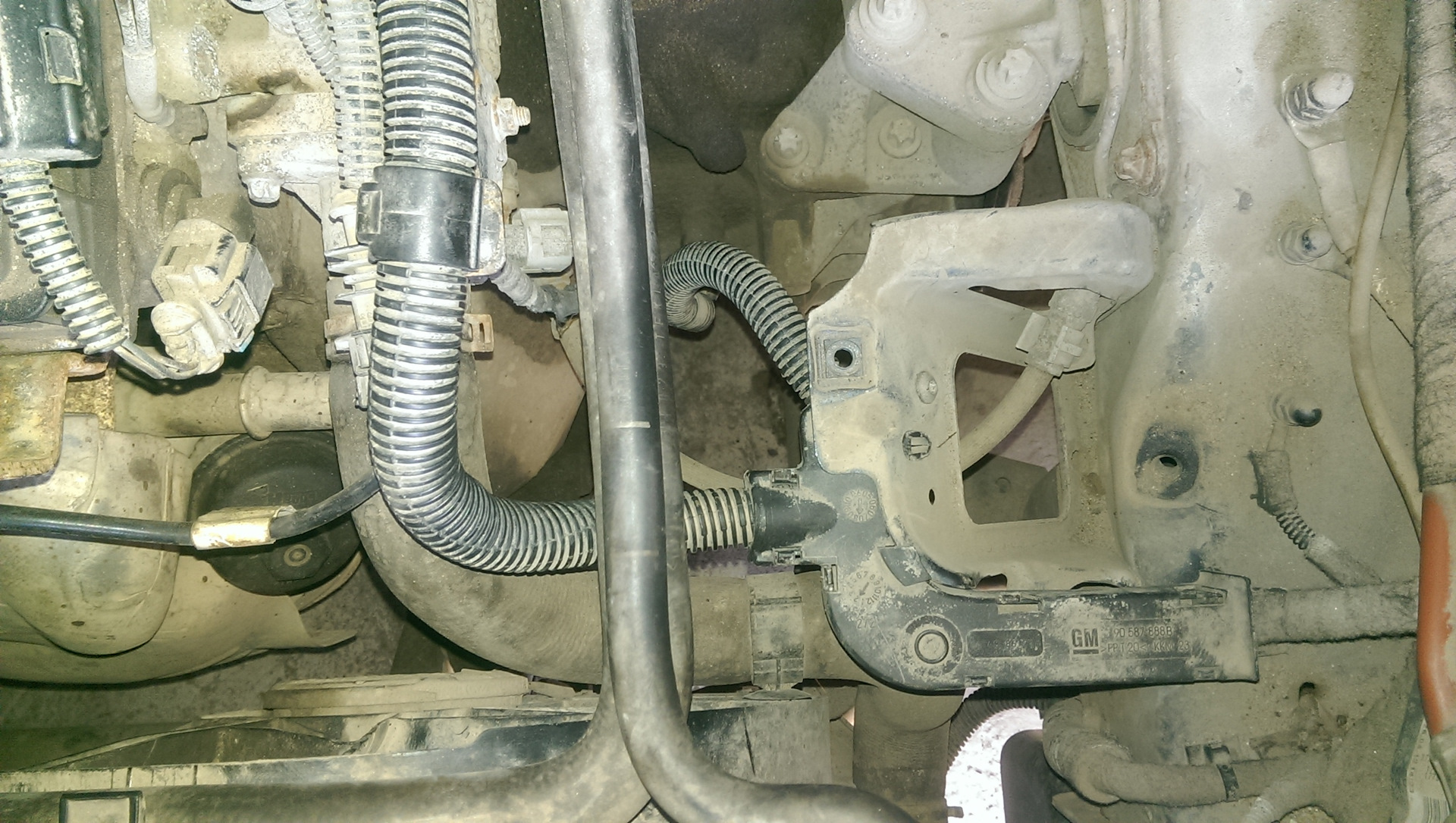

Задумал я проверить как там поживают провода в косе между подкапотным блоком предохранителей UEC и блоком управления двигателя ECU. XERовозу 10 лет и пора бы туда залезть и всё проверить.
Как известно провода в этой косе со временем перетираются об гофру, в которую они уложены, и машинко в один прекрасный момент начинает глючить, а то и вообще отказывается ехать.
Сие событие у нас называется укус куницы, ну это для тех кто не в курсе ;)

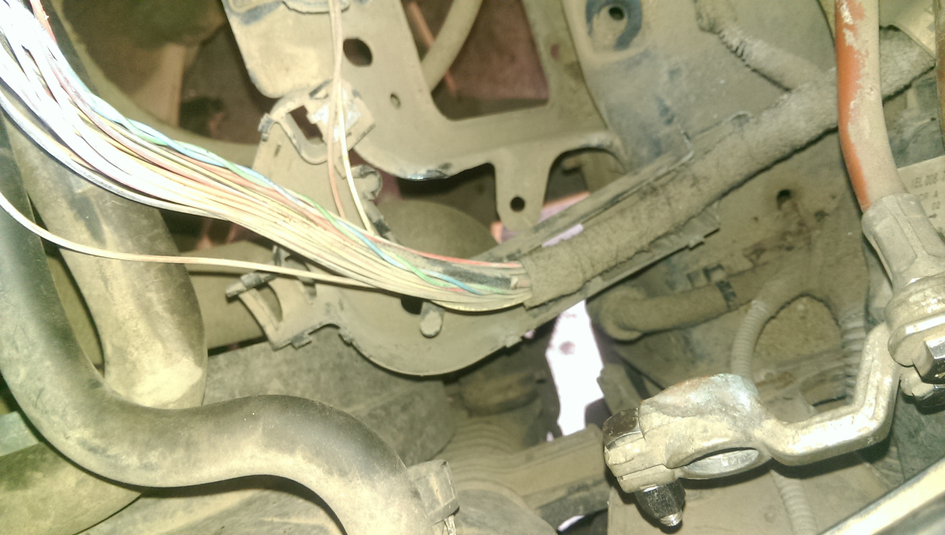

Для того чтобы добраться до проводов, нужно снять аккумулятор, его площадку (крепится к кузову на 3-х болтах), вскрыть небольшой короб под подставкой аккума (держится на 1 саморезе торкс), снять три хомута крепления гофры к ГБЦ, большой легко отщелкивается отверткой, остальные два хомута я открыл, поддев язычок шилом. В общем ни одного хомута не пострадало)

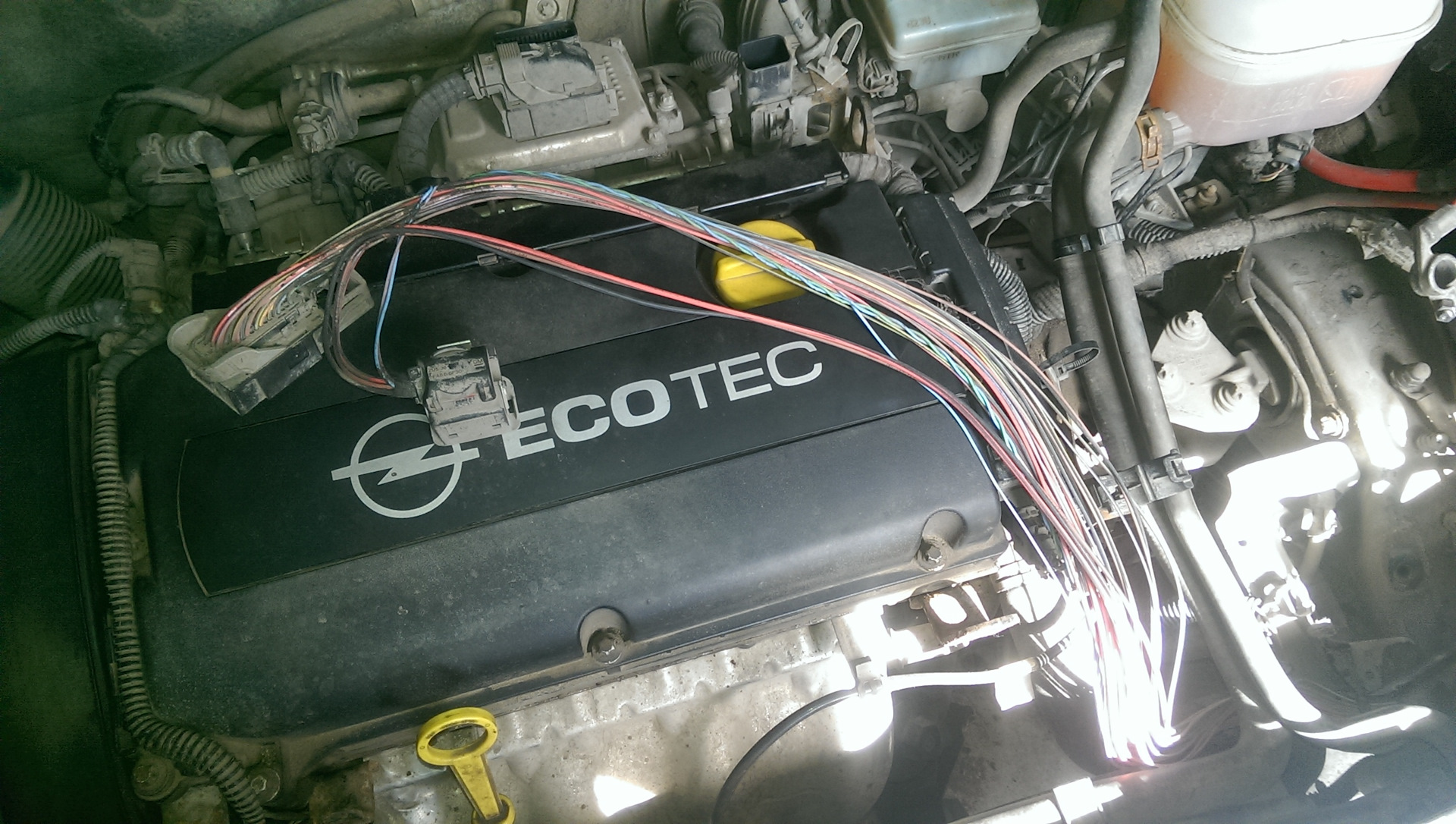

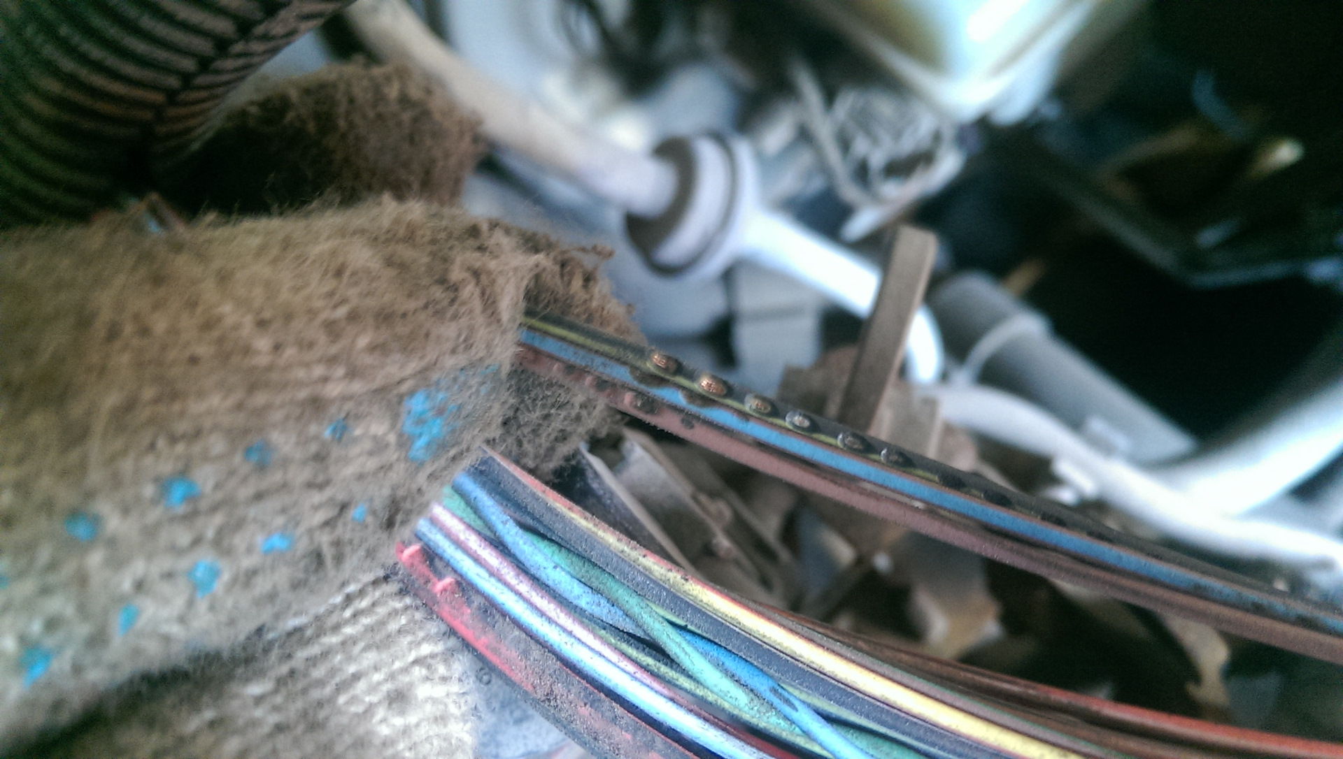

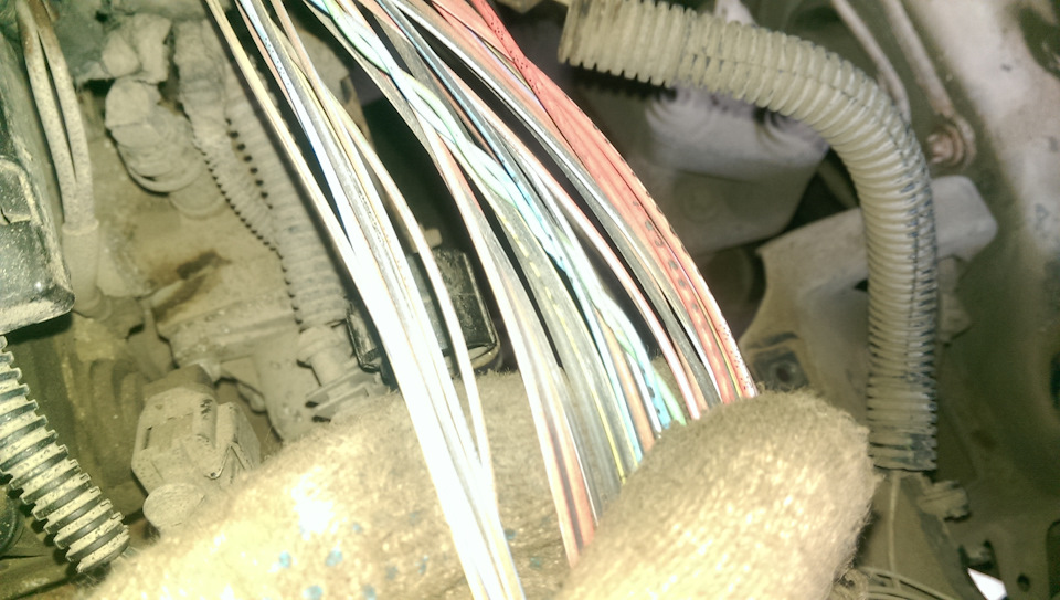

Снял гофру с косы, размотал всю заводскую изоленту, местами она сама осыпалась от старости, аккуратно в раскачку снял разъемы так как за 10 лет набило дорожной пыли в фиксаторы.
Обнаженная коса

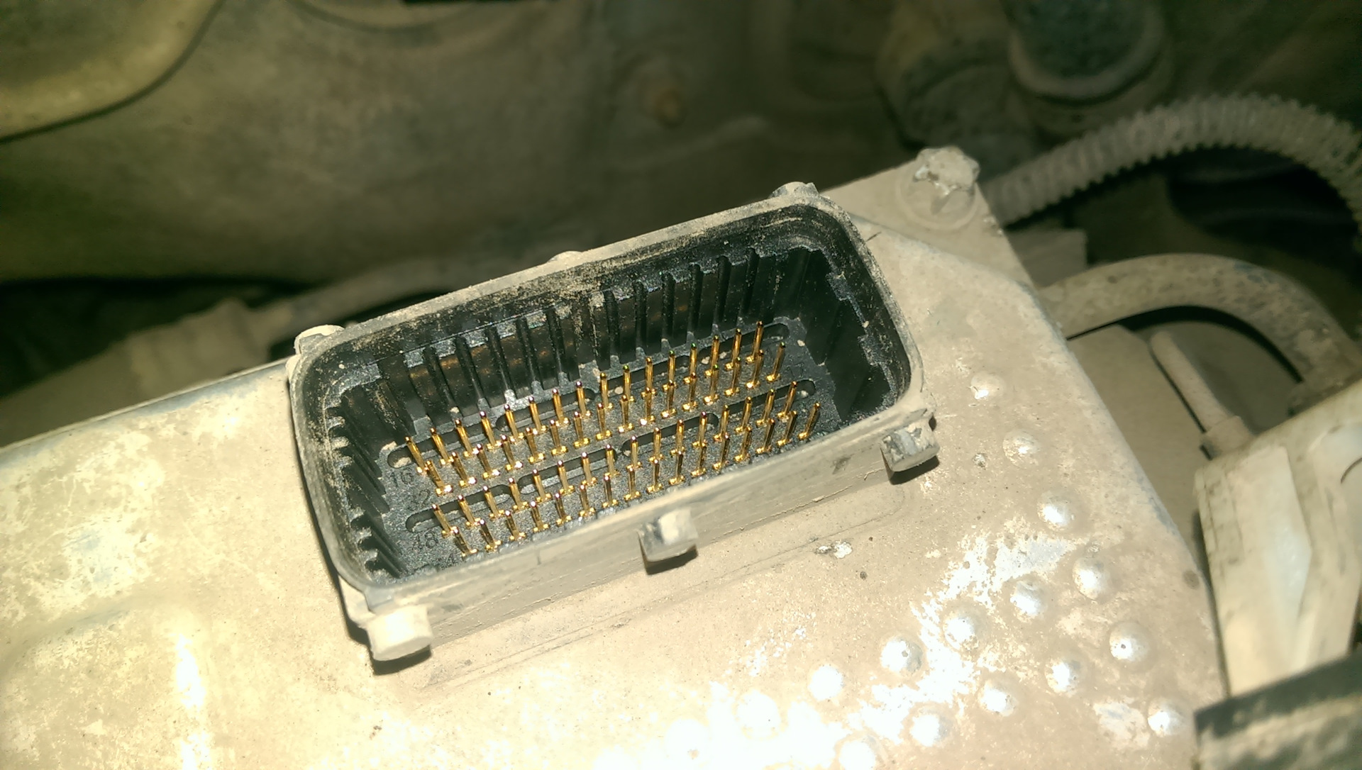

в разъеме ECU сухо и без окислов, случайно насыпал туда чуток пыли когда снимал фишку, потом протер и продул

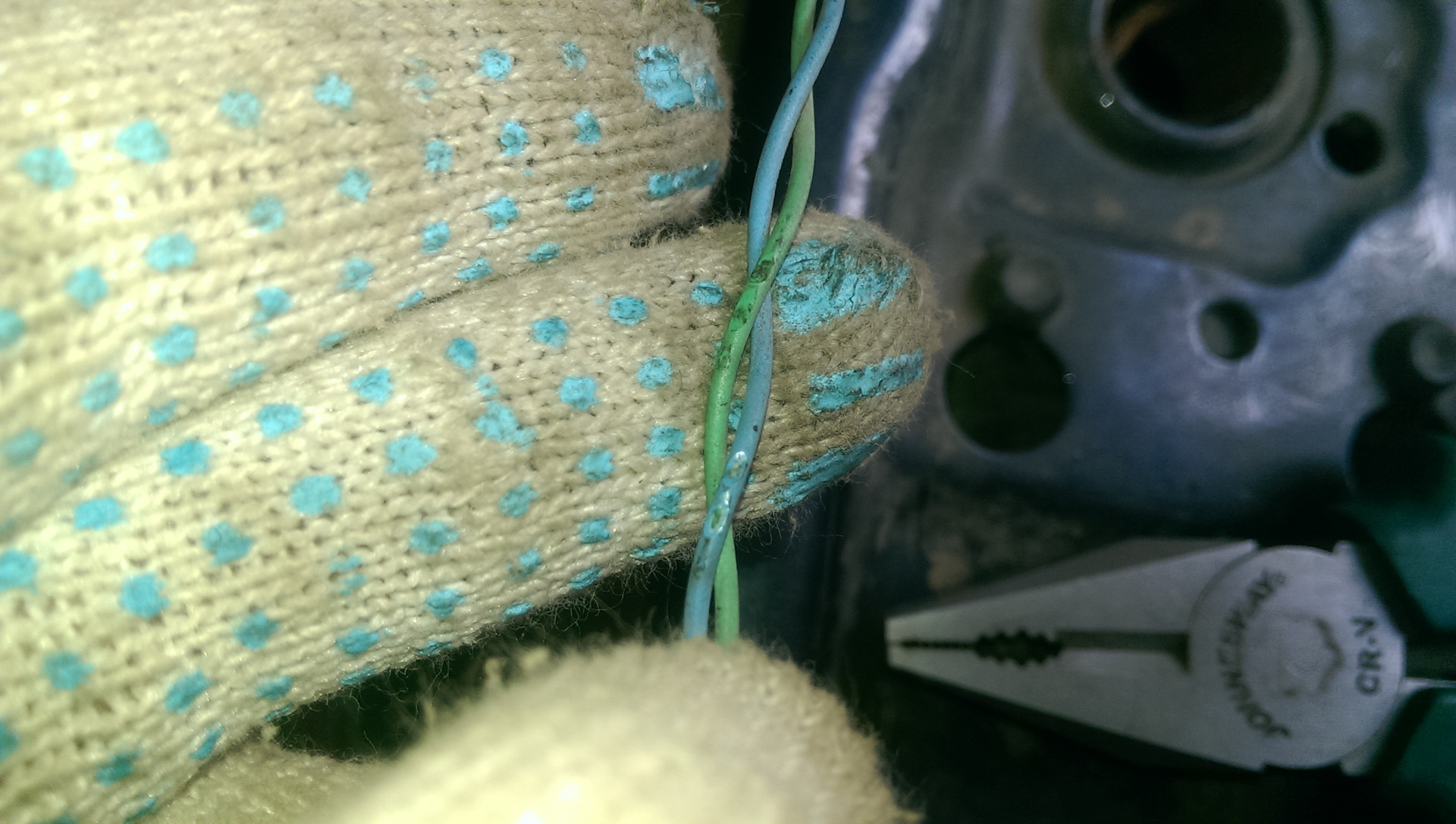

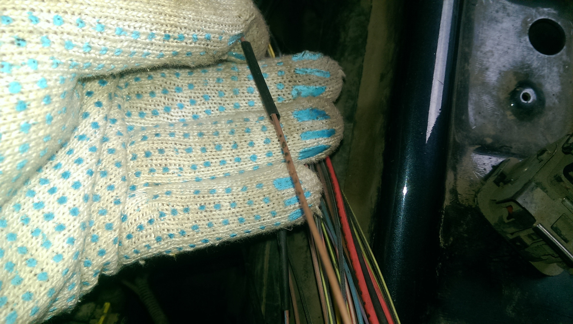

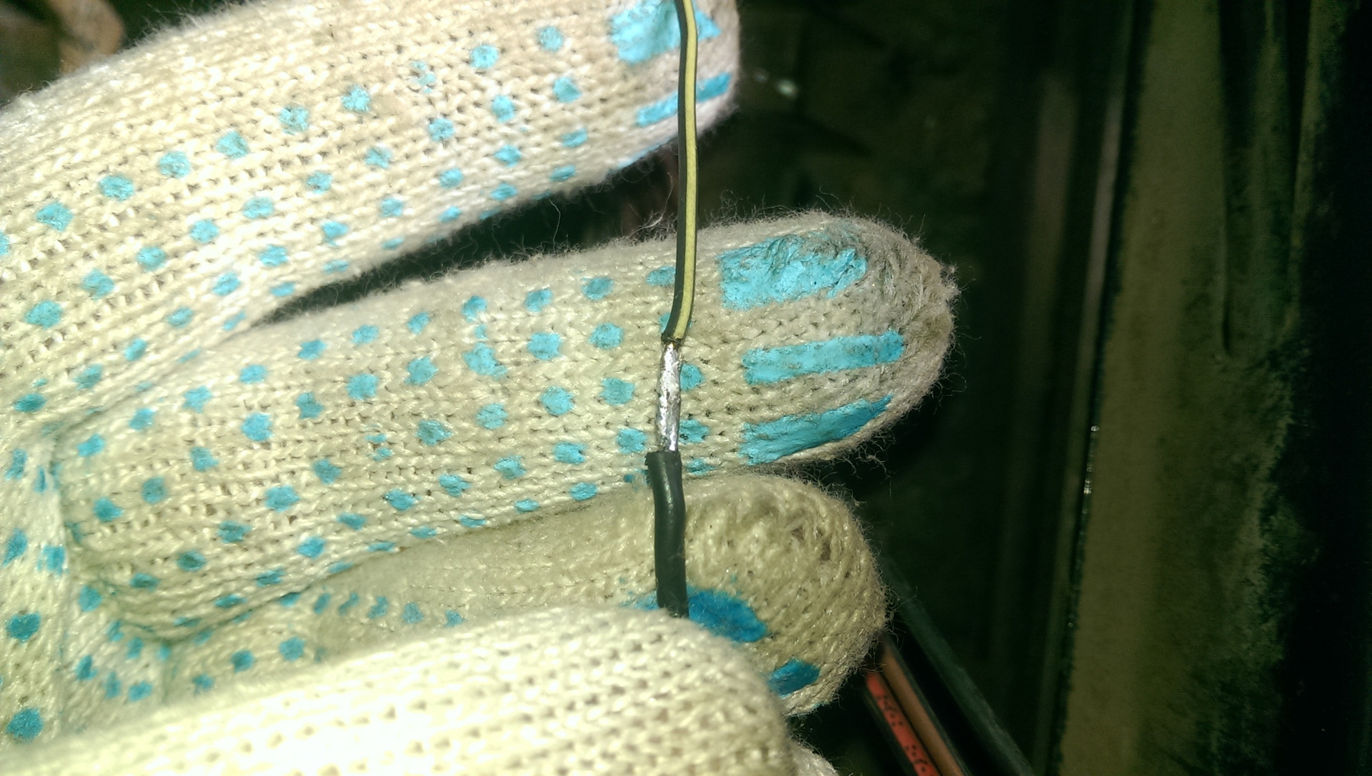

осмотр косы показал потертости до медных жил на коричнево-синем и желто-черном проводах, и несколько мелких потертостей

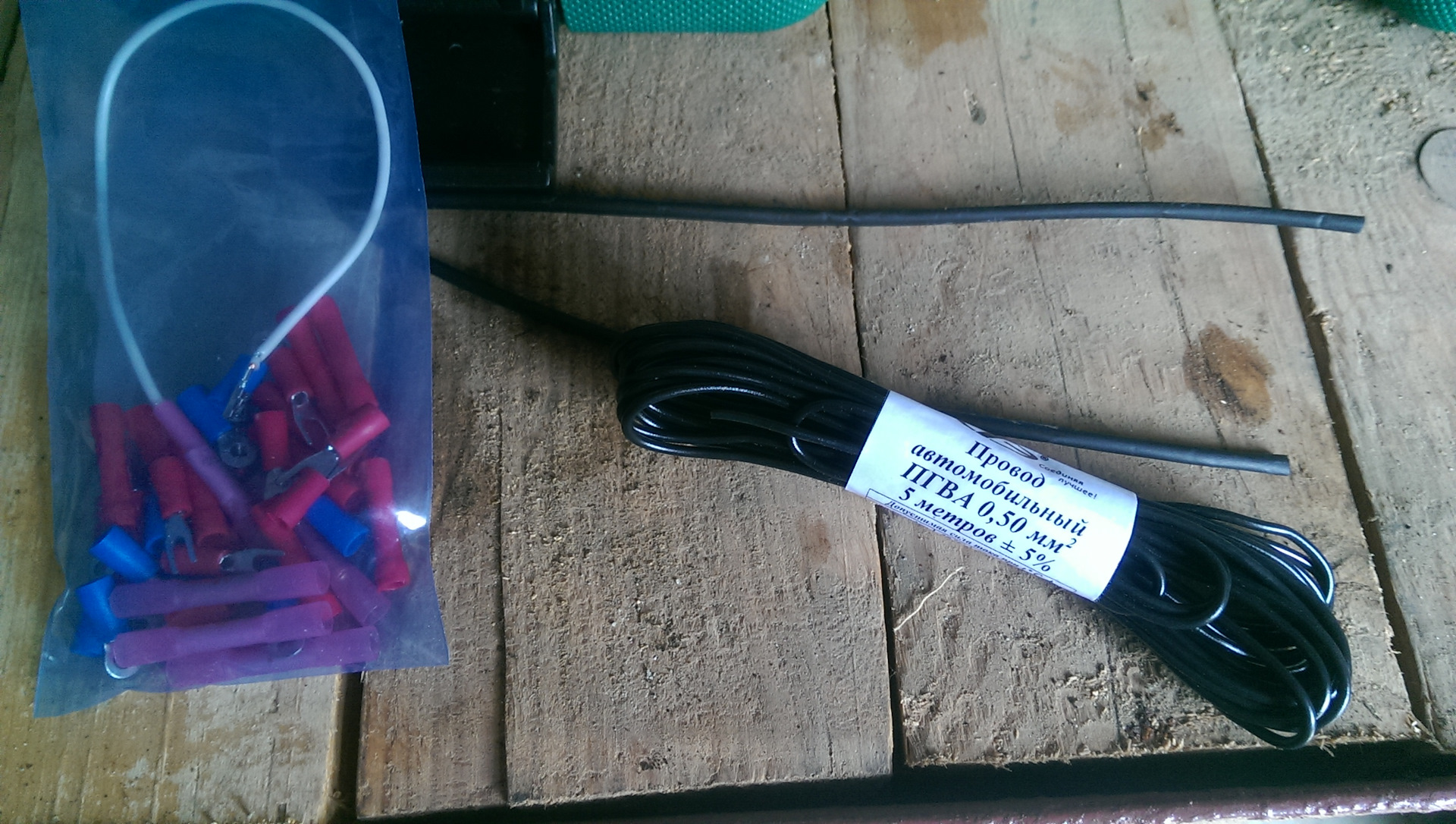

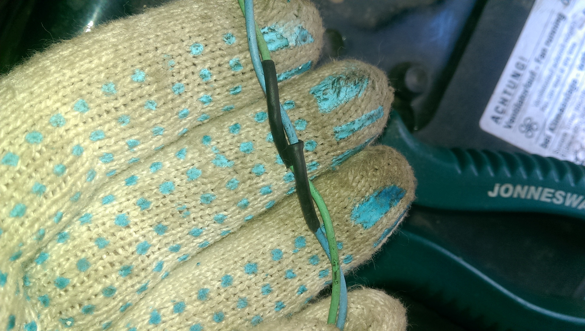

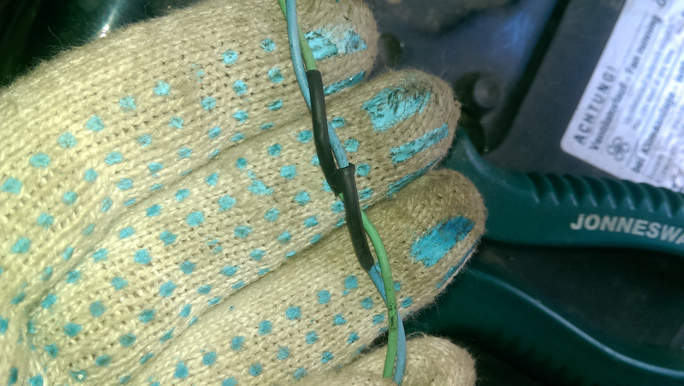

беру уже знакомый провод ПГВА 0,5 мм.кв., которым год назад отремонтирована проводка задних дверей, термоусадочную трубку, и на всякий захватил еще обжимные гильзы, но они не понадобились, так как решил соединять провода пайкой.

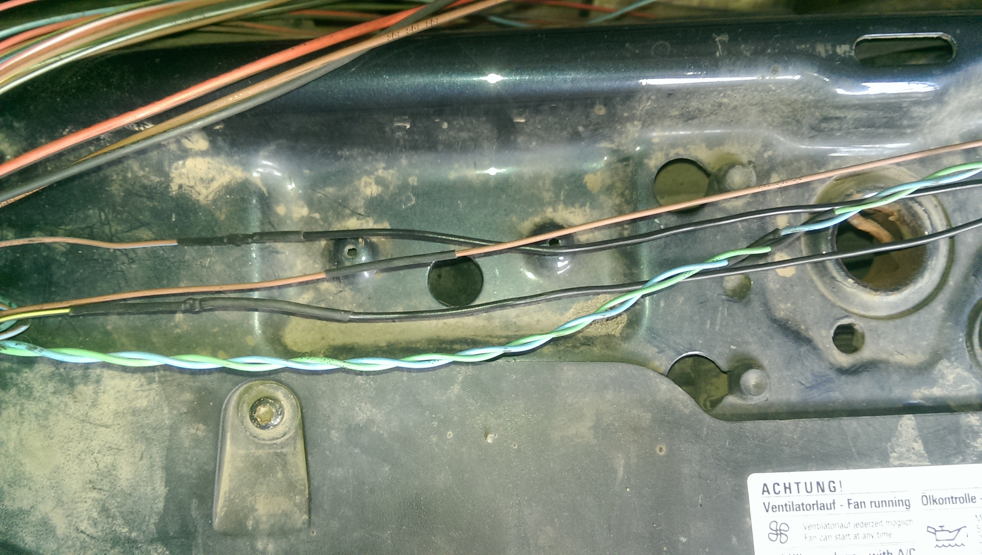

меняю 2 куска провода, изолирую термоусадкой.
Провода с небольшими повреждениями изоляции я не резал, просто вынимал пины из фишки ECU и одевал термоусадку, таковых нашлось три — коричневый и витая пара из синего и зеленого проводов. Чтобы вынуть пины, нужно из фишки ECU вытащить длинный красный фиксатор по форме напоминающий трезубец, фотку забыл сделать, но там всё интуитивно понятно.

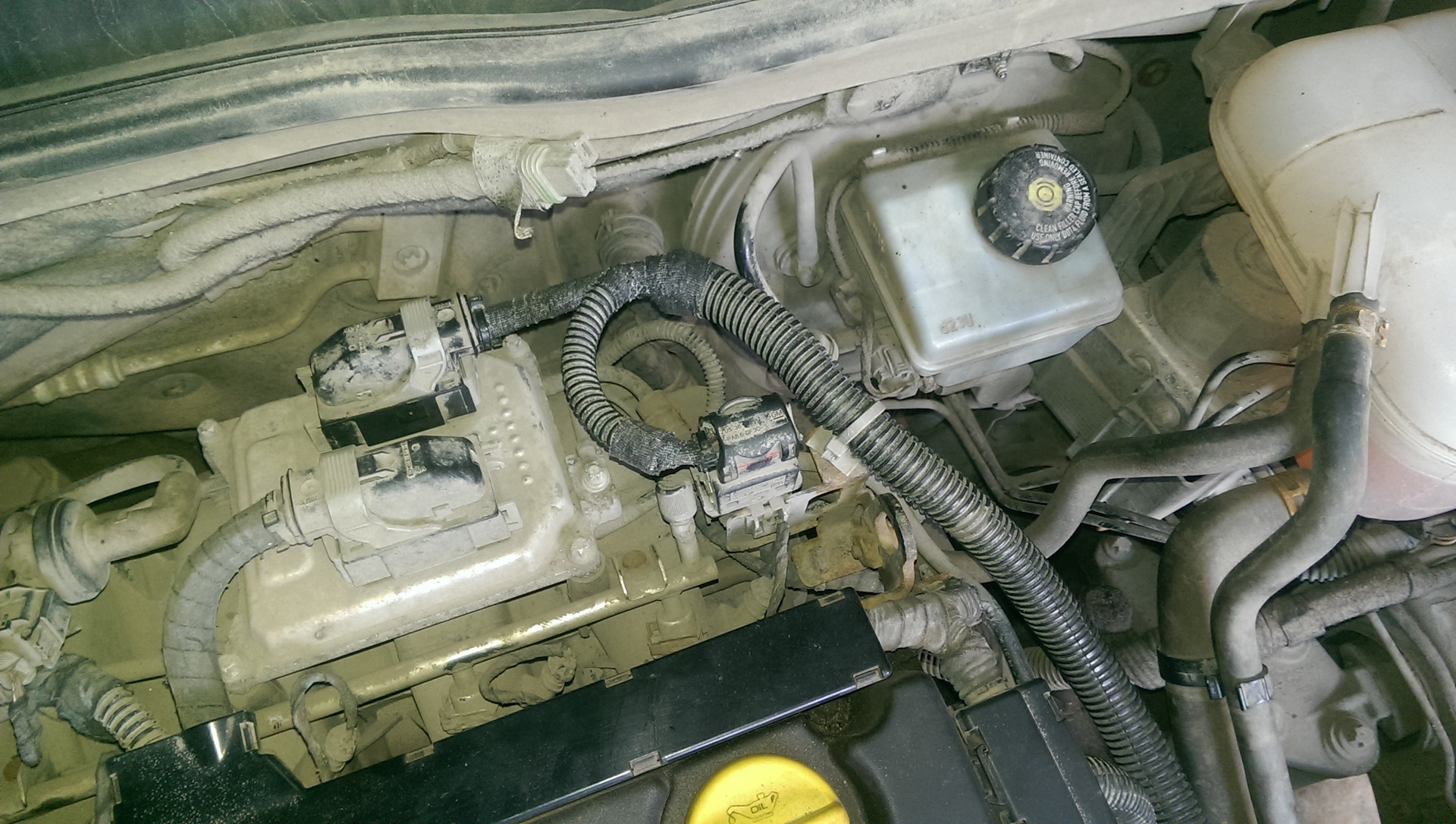

Общая картинка всего что сделано

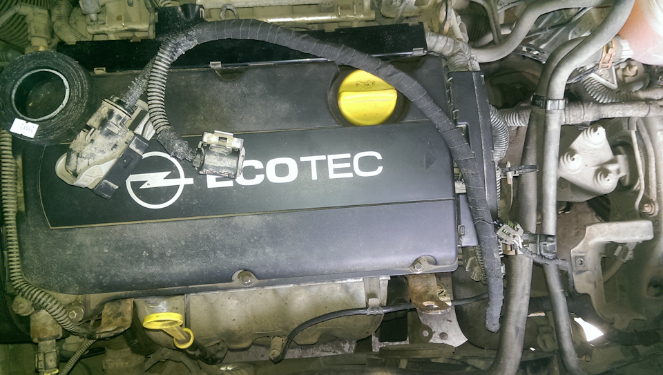

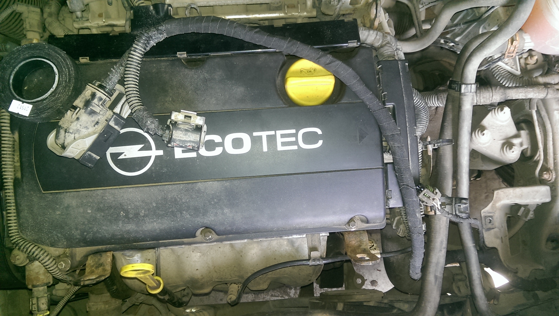

Следующий шаг — защита от дальнейшего перетирания. заводская изолента на этой косе заканчивается в коробе под аккумом. Интересно сколько лярдов зелёных сэкономил ЖыэМ на изоленте?)
Отсюда начал мотать тряпичной изолентой, купленной в ближайшем автомагазине, замотал так же провода на фишку концевика заднего хода
Затем пошла сборка, упаковал косу в гофру, собрал и закрепил короб, подключил все фишки, посадил гофру на родные хомуты.
Результат ремонта пока не известен потому что машинко разобрано и ждёт запчасти и инструменты, но по идее всё должно быть отлично, вроде ничего не накосячил)
