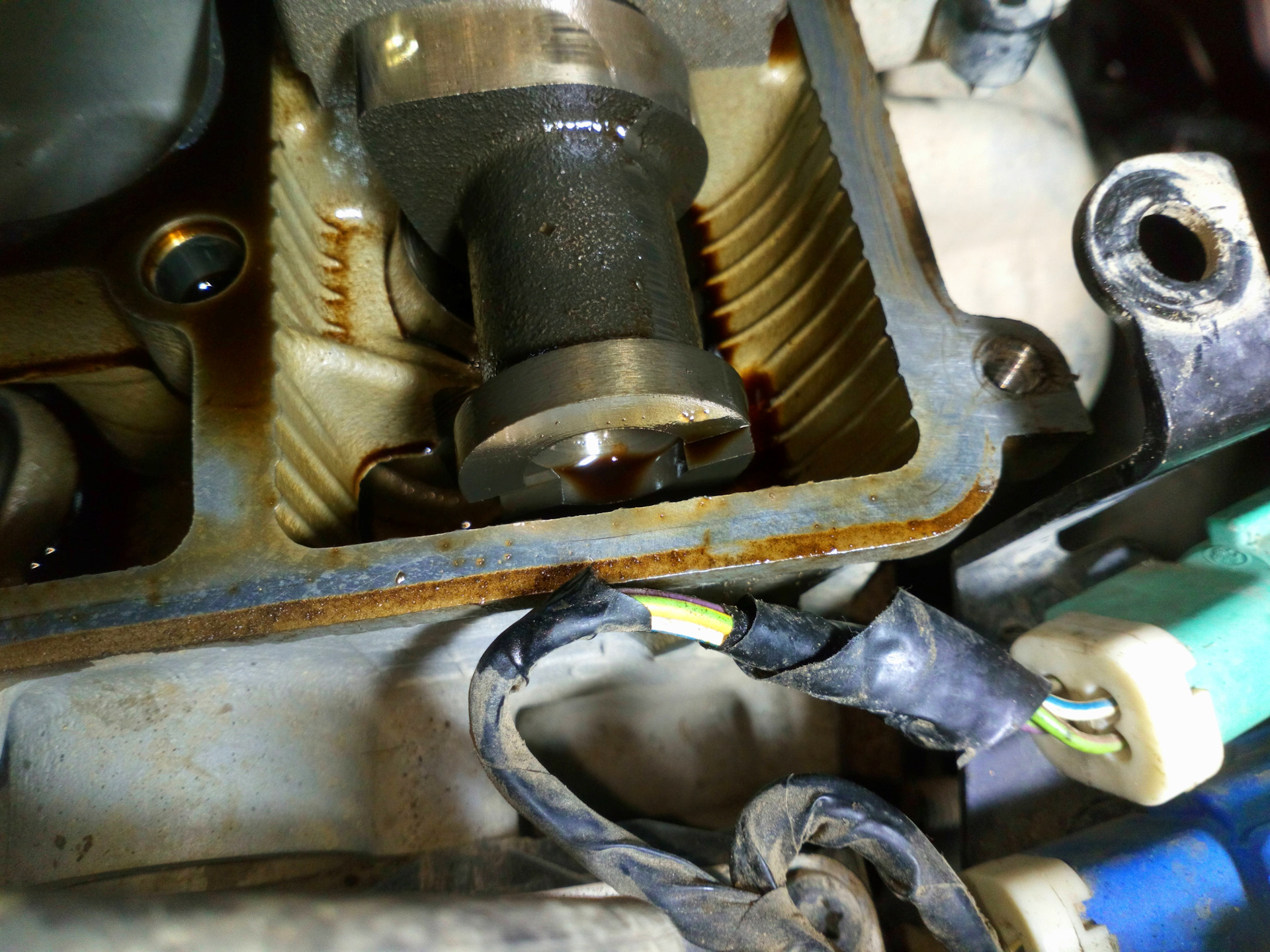

7. Переносим наш взор на распредвалы и видим что оба распредвала имеют видимое не пропорциональное смещение друг относительно друга и имеют смещение от параллели головки блока цилиндров. При таком положении распредвалов нет речи о верных фазах газораспределения.
8. Для устранения смещения фаз газораспределения необходимо выставить распредвалы по монтажной планке. Гениальность инженеров форд заключается в том что звезды распредвалов не имеют шпонок и их выставить можно не снимая цепи и распредвалов. Для этого всего лишь необходимо ослабить болты крепления звезд распредвалов и провернуть распред валы ключом на необходимый угол для установки планки.
9. После выставления планки имеем следующее: коленвал и шкив коленвала находятся в ВМТ 1-го цилиндра, распредвалы выставлены по планке. Затягиваем болты крепления звезд распредвалов с нужным моментом.

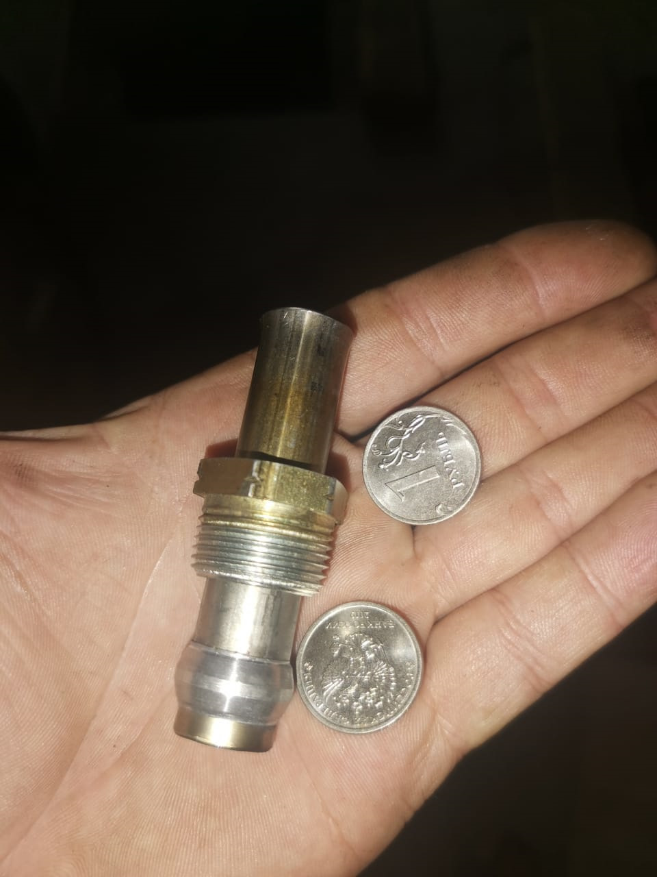

Нет сейчас скину, снимаешь выпускной коллектор, и там будет медная трубка, выкркчиваешь её и вместо неё ставишь 2 монеты по рублю и все, ничего покупать не надо

не могу понять как вы определили что валы рассинхронины или не соотв положению шестерней?
Там где планка должна вставлятся, они немного повернуты, на фото видно
