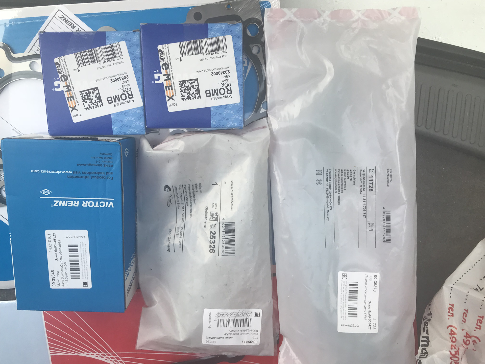

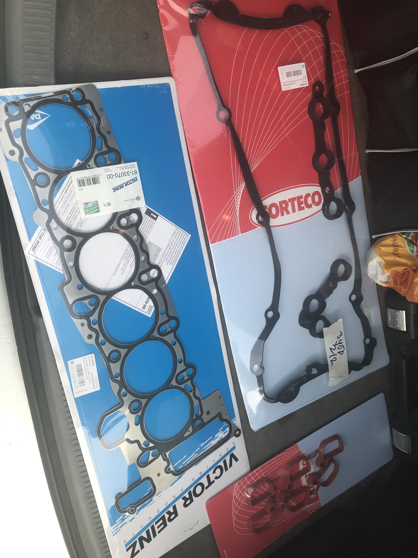

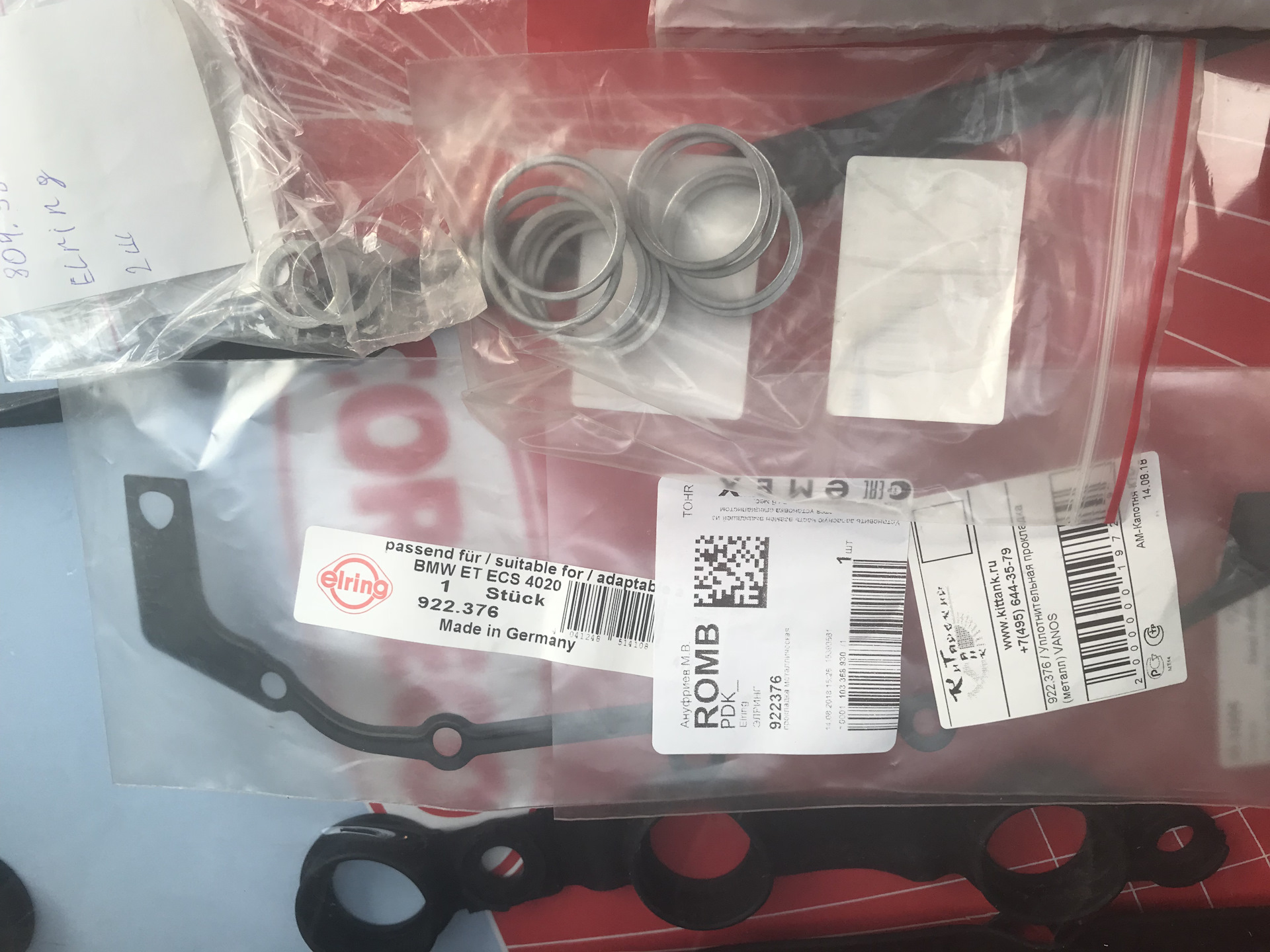

Куплено:
1) прокладка ГБЦ Victor Reinz 613307000
2) прокладка клапанной Corteco 026178P
3) прокладки впускного коллектора 2 штуки Corteco 026098P
4) прокладки выпускного коллектора 2 штуки Corteco 026357P
5) шпильки и гайки выпускного коллектора по 16 штук
6) прокладки приемной трубы 2 штуки Ajusa 00963400
7) набор болтов ГБЦ Victor Reinz 143210101
8) два башмака цепи FEBI 25326 и 11728
9) колпачки маслосъёмные 2 комплекта SWAG 20340002
10) прокладка Elring 922.376
11) всякие мелкие прокладочки и кольца

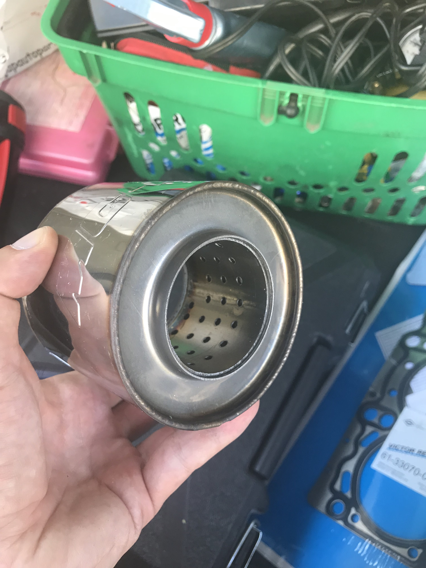

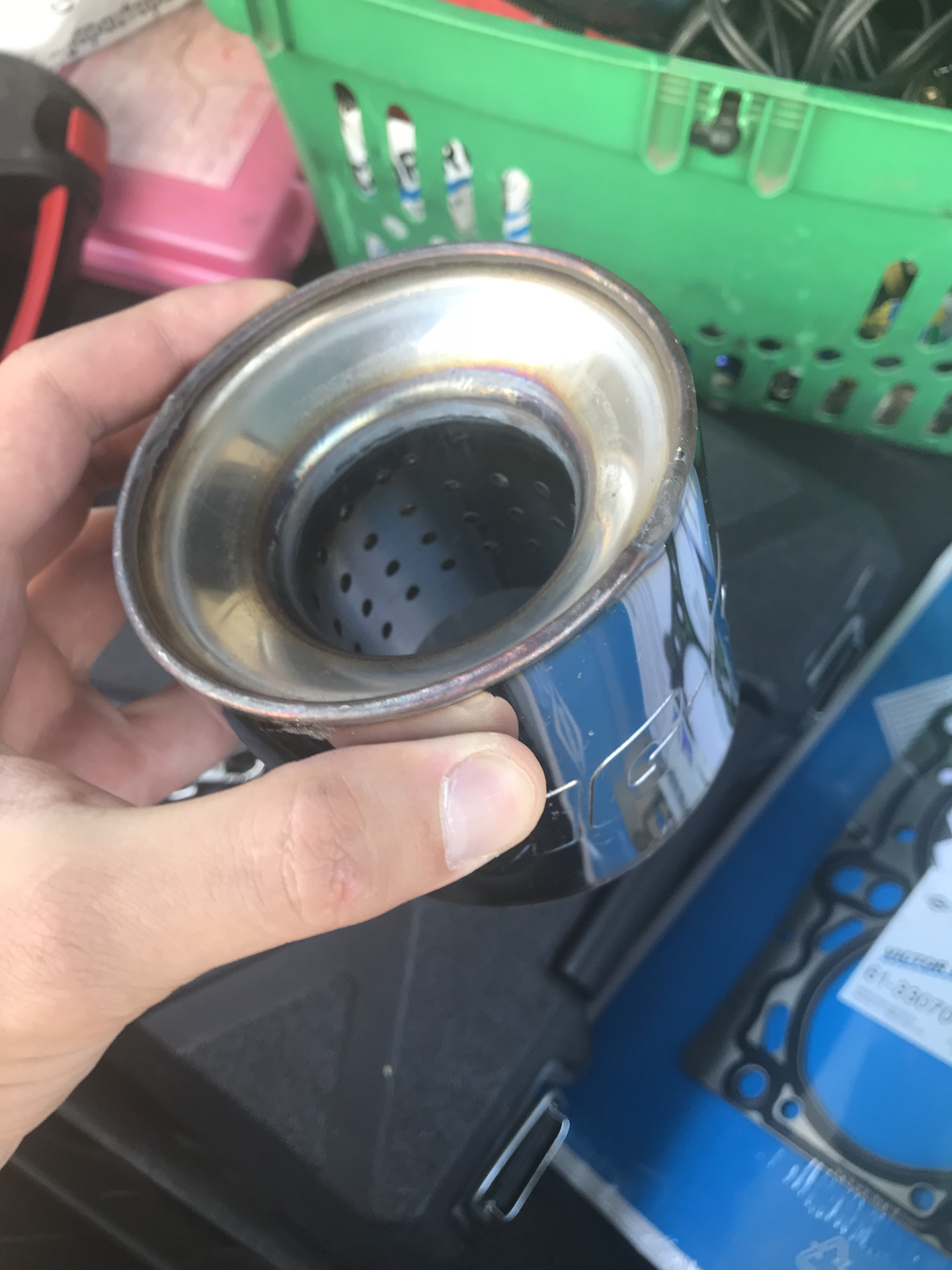

Последние два фото это пламягасители? Фирма, цена, артикул?
Они самые, вот тут в коментах выкладывал ссылку
www.drive2.ru/l/508508186001539880/
Благодарю. Возьму на заметку. А вообще пока думаю ставить равнодлинный коллектор и шить под Евро 0.
