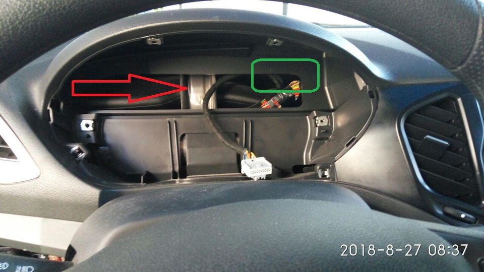

Ставить решил за приборкой. Необходимо снять приборку, снять нижнюю часть подрулевого кожуха. Не забываем сначала отключить аккумулятор.

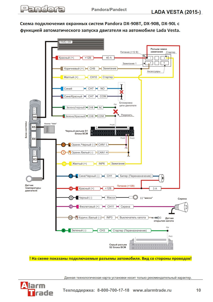

Питание и кан шину берем с разъема приборки.
CAN-H 19 Желто-красный
CAN-L 20 Серый
Черный 8 Масса
Красный 9 +12в
Далее, подключаем релейный модуль к замку зажигания.
+ 12в. Красный
Зажигание — розово — черный
Стартер — необходимо подключить к реле к23 в моторном отсеке на 87 контакт.
Провод асс, оранжевый, CH6, который мы переопределили как стартер — подключаем к зелено — белому проводу на разъеме педали тормоза.
Провод контроль зажигания, желтый от сигналки, подключить к розово-черному проводу зажигания на замке зажигания.
Провод сигнализации и на реле стартера в подкапотное пространство выводим через заглушку в моторном щите, прям со стороны водителя. Чтобы до нее добраться, необходимо снять фильтр воздушный.
Все соединения пропаивал. Не забудьте подключить кнопку Valet, и пищалку. Ее я обмотал изолентой и маделином тоже, слишком громкая была. Так же оставил usb кабель, чтобы в дальнейшем можно было подключиться к сигналке.

А для чего переназначать 6 канал как стартер, и подключать его на педаль тормоза?
Без нажатия на педаль тормоза у меня не заводится машина. Имитация нажатия на педаль тормоза

Приветствую! Я сигнализацию ставил самостоятельно сам. Не могу на механике реализовать автозапуск. Ставил по схеме с официального сайта, но у меня нет pin 3 на разъеме s2 всм для CH3 . can L и can H, +12, -, брал с панели приборов.
Добрый день. Я подключался к реле стартера
Здраствуйте!, та же проблема, то есть зелёный надо на реле стартёра? или желтый с релейного модуля не на замок зажигания а на реле?
Желтый, который с модуля rmd CH10 — подключить на реле стартера, он под капотом
БЛАГОДАРЮ!
Rascal6
Разобрался в этом вопросе, также можно минус зелёного провода подключить на 86 ногу реле стартера, т.к. она блокируется блоком управления двигателя

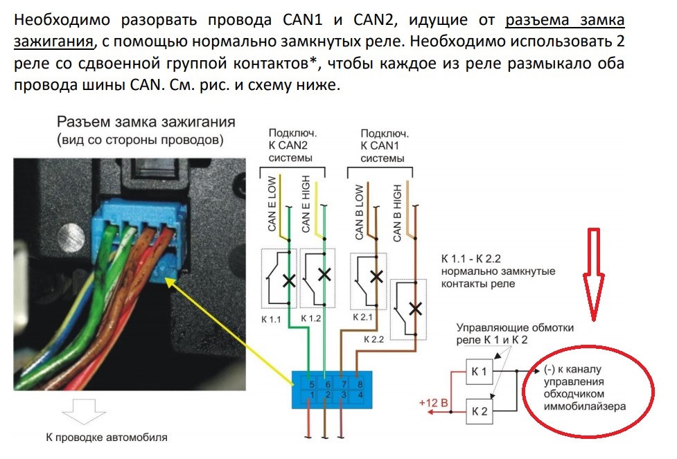

Не могу понять а зачем они 2 пары выводов can предлагают? И технология клонирования для авто запуска я думал она реализована внутри Пандоры, а вы докупали ещё обходчик
Привет, в весте 1 пара кан, обходчик не докупал, для весты реализовано внутри.
