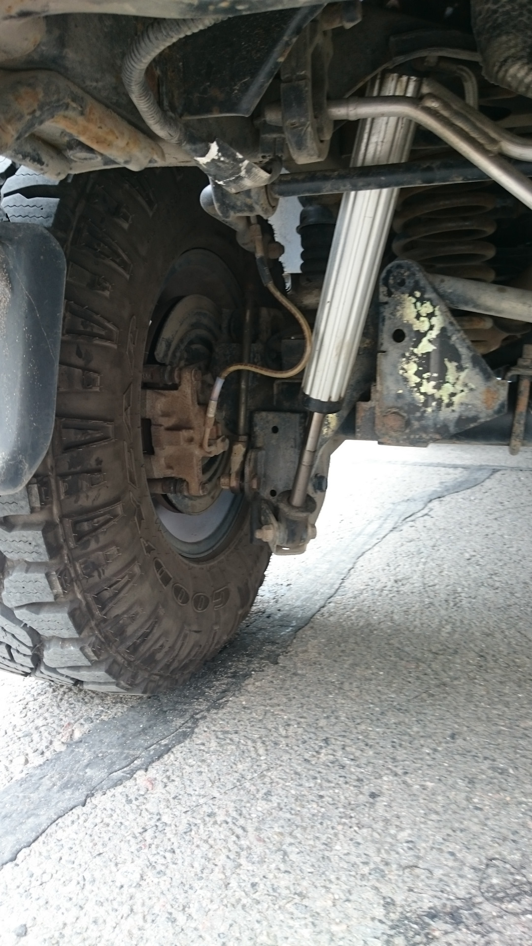

После установки лифт комплекта возникла необходимость замены тормозных "шлангов" на подлиннее ибо штатные при вывешивании были в натяг.
По мере замены шлангов и во время прокачки следили за уровнем "тормозухи", долевая Rowe.

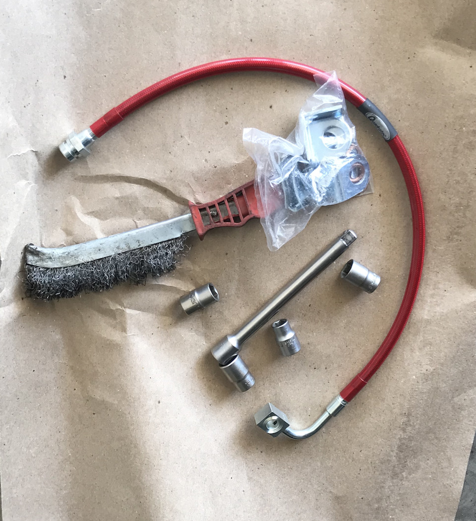

Не увидел особых отличий между установленным Crown Performance Products 5 Layer Custom Brake Lines и аналогичными продуктами от других производителей.
Не смотря на регулируемую заднюю тягу панара, снова поставил брэкет крепления нижней точки (для уменьшения хода моста вправо-лево при вывешивании), выставил по длине штатной тяги.
…нужны пружины с меньшим диаметром витков и более жесткие (после многочасовых поездок по трассе — походка как у моряка с кругосветки) под лифт 2,5". Что посоветуете?
Пока склоняюсь к Rock Krawler Coils, перед, зад.
При вывешивании колес (особенно задних) линии ABS так же были в натяг, отцепил несколько пластиковых хомутов.
…в отчетах такого не встречал, как и замены линий ABS на более длинные😞.
Индикации срабатывания ABS и ESP пока с тех пор не встречал, продолжим наблюдать, может дело было в натяжении проводов ABS, ХЗ…

Как себя показали, проблем нет? Что требуется при замене, какие-то прокладки?
Проблем нет, внешняя пластиковая оплетка потрескалась и местами облезла.
Когда суппорта обслуживаешь и/или ставишь шланги — главное не перекручивать шланг и учитывать его расположение при ходах подвески, чтоб не терлось не обо что.

В комплекте вроде как всё есть, кроме тормозной жидкости.
Отличия тормозных шлангов.

Красненькие шланги, чёт очень близко к колесу и диску.
да, близко было, сразу после фото отогнул подальше. буду терафлексову нахлобучку брать, что оттягивает шланг от колеса.
Диски стоковые, как и вынос стоковый — от этого все беды после лифта😞
Красный пластик с тормозных шлангов через некоторое время у меня слез, как змеиная кожа.
Кронштейны трубок из комплекта на саморезах в раме не держатся, заменил на закладные гайки с болтами М6. АБС да, достаточно один пистон вынуть или вообще немного продернуть в них гофру, там есть некоторый запас. Пружинный кронштейн тросов ручника можно не снимать, но тросы при вывешенном мосту будут внатяг, насколько сильно, зависит от длины амортизаторов.
