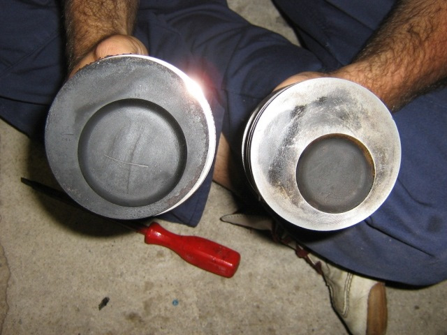

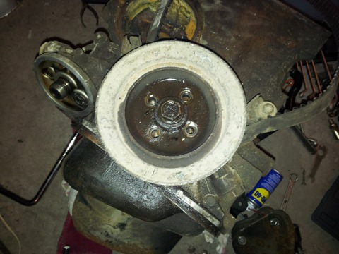

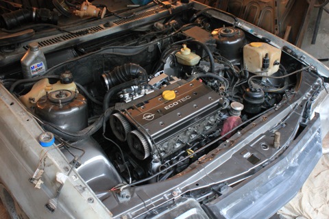

Спасибо, по докам у меня 129 л.с. но старые поршня с большой выемкой были, а новые с маленькой. Лямбда есть, вот теперь я думаю. То ли у меня C20ne стоит то ли 20 seh, я очень боюсь теперь за клапана, вдруг загнет, выемка то меньше. В общем то надо полезть к дяде распреду и посмотреть его маркировку. Тогда всё станет на свои места.
Спасибо, вот и я так думаю. Когда капиталил, брал поршня именно от SEH за 15к, хотя NEшные стоили 8к. Тогда и заметил разницу. Разница в этих двигателях только в распредвале, у SEH немного другие фазы( угол кулачков немного больше). Какой именно распредвал у меня не знаю, т.к. маркировка под трамблером, не стал туда лезть. Смущает что если у меня распред от NE а поршня от SEH всё равно не погнёт?

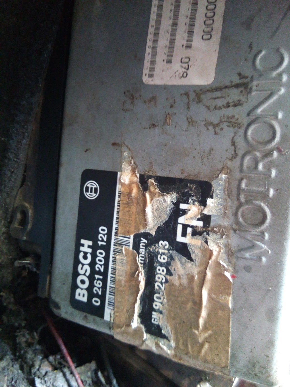

Распредвал и мозги точно разные и сж вроде тож и откуда у тебя на сехе лямбда?посмотри маркировку и номер мозгов
по номеру мозги как омеговские вообще бьются. Ну я думаю за 30 лет машинка повидала многое, хотя для динамиков пришлось дырки прорезать самому ибо там их не было, да и по всему остальному особо не колхозенное и не лазиное всё было. Лябду отключаю ничего не происходит, чек не горит. Вообще в дальнейшем январь хочу поставить.
если мозги омеговские, явно не от 20сех. Скорее всего у тебя сборная солянка уже. Номера сеховских мозгов: 0 261 200 121, 0 261 200 161, 0 261 200 120 аскона 0 261 200 115, 0 261 200 116 кадет 0 261 200 133, 0 261 200 134 вектра Это все под мотроник 4.1
Скорее даже не сборная солянка, а просто c20ne. Поршни в моторе стоят ne и лямбда в родной трубе приемной вкручена. Маловероятно, что кто-то заморачивался ставя омежьи мозги поиском приемной трубы с лямбдой. Фото таблички с комплектацией под капотом прояснила бы ситуацию с изначальным мотором. Да и ставился сех только на gt, а тут обычная аскона.

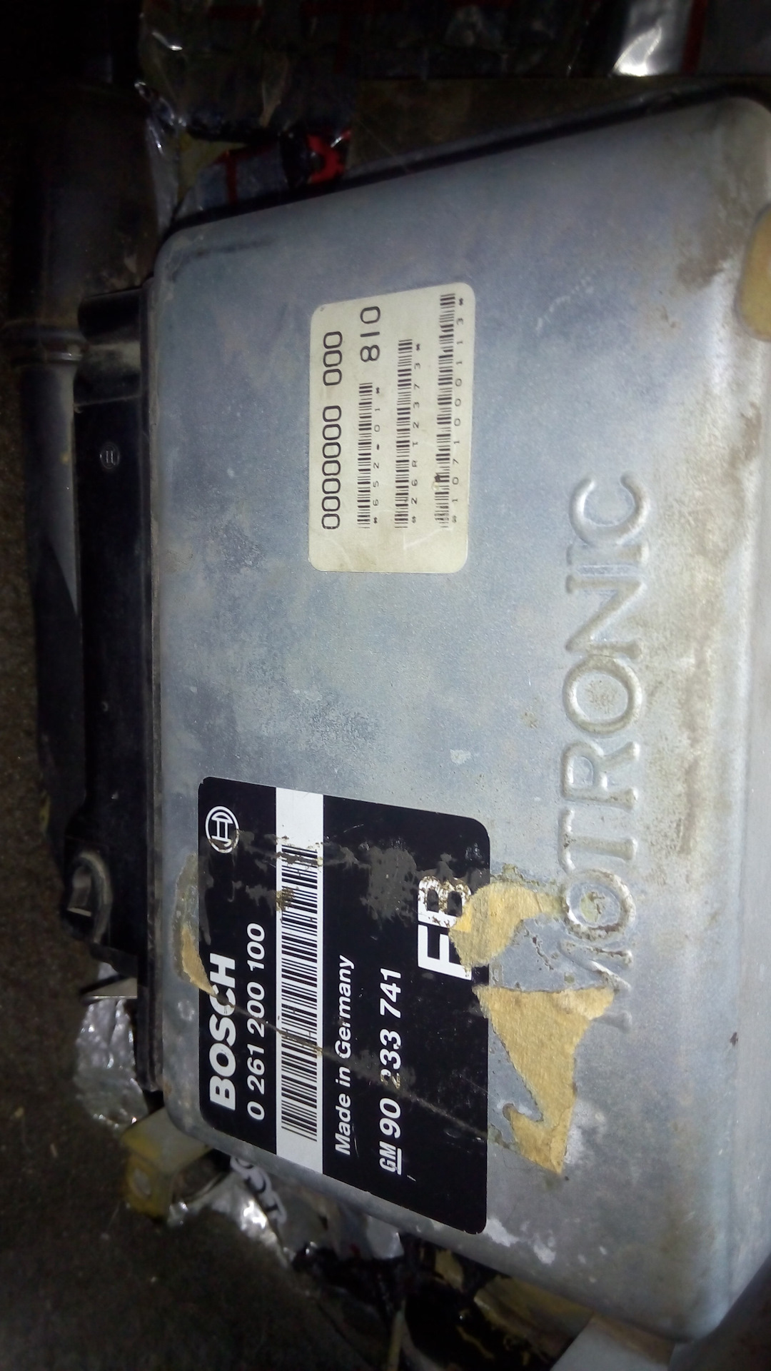

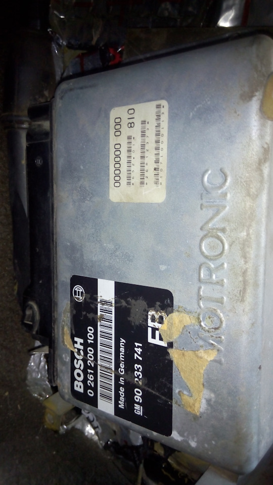

Как они могут биться омеговские если у них номер одинаковый на один и тот же мотор?он просто показывает маркировку мотора…У немотора на 100 заканчивается а у сеха на 115
Я уже понял что ахинею написал. Мозги от омеги ( мда… так я ещё никогда не троил. Получается от НЕ мозги, тогда логично что на лямбду не ругаются. Но мотор всё же SEH т.к. он максимально тянет при 2500-3000об. У НЕшки максимальный момент при 4500.
Всё равно они меня не устраивают, иногда при езде чек на минуту загорается, выбегать на ходу со скрепкой нет желания, остановишься тухнет падла. Показывает только код 12. Единственно чем меня устраивают эти мозги это тем, что зимой в минус 15 на холодную она заводиться с пол тычка, от части это заслуга и не только мозгов. Ну и ещё у меня газ, надо угол опережения поменять. Да и январём поиграться можно, настройки, прошивки.

Слева c20ne 20ne
Справа 20seh x20se 20se
клапана не погнет, ни при c20ne поршнях, ни при 20seh.
20seh редкие поршни, и если появилась нужда в их замене, то обычно ставят от c20ne.
Не погнет
0 261 200 374, 0 261 200 375 кадет
0 261 200 378, 0 261 200 379 вектра
Это под мотроник 1.5
Большое спасибо за информацию. Но у меня вот этот
С омеги а c20ne

На моей значит 20сех мотор? Судя по мозгами.
Ну мозги да, сеховские.
осталось понять какие поршня и распредвал
