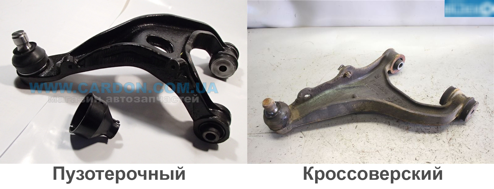

Задние верхние рычаги на пузотерках и кроссоверах существенно отличаются по длине и форм-фактору. Логично предположить, что с пузотерочными рычагами на кроссоверских стойках развал уйдет в адский минус.
Пузотерочные: GE/GH/GR/GV, BM, YA
Кроссоверские: SH, SJ, BR9, XV 12MY+
Опоры заднего подрамника у пузотерок короче, и в ходе лифта их необходимо заменить, чтобы исключить смещение колеса вперед.
