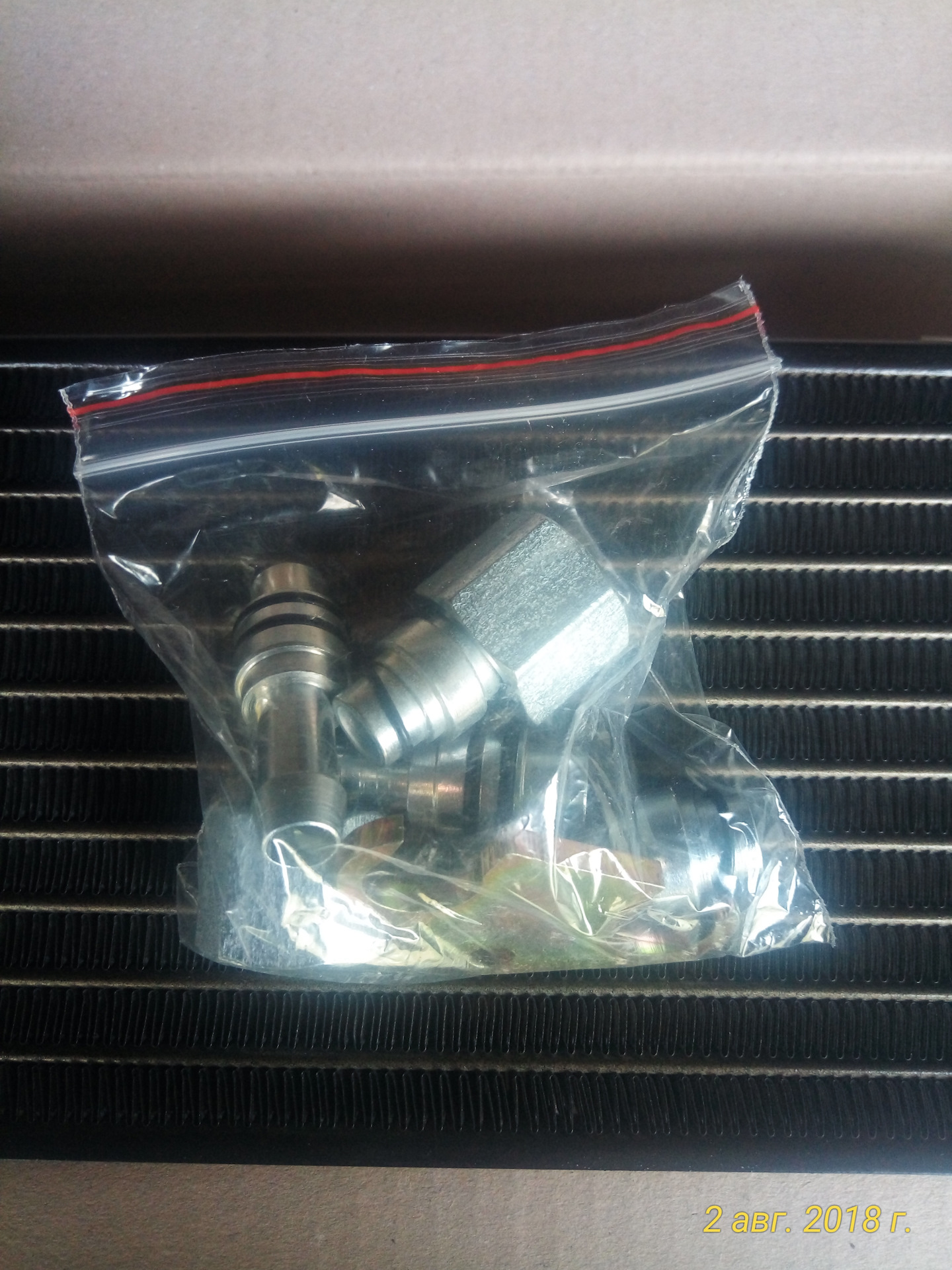

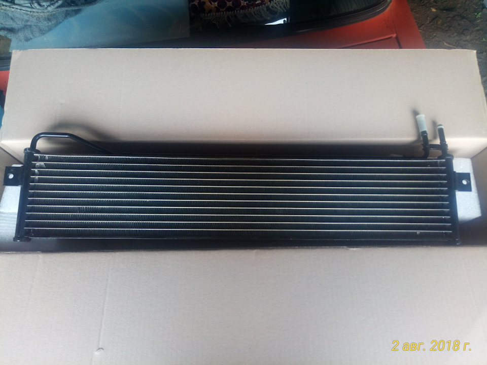

Так как наши коробки очень сильно греютя было много почитано информации и частичная замена масла ни как на это не повлияла решил установить доп. радиатор.
Что было приобретено:
1) Радиатор от киа 254604D720;

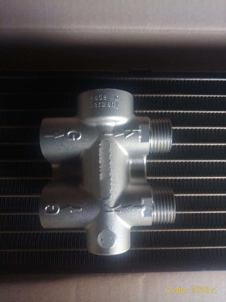

2) Термостат АКПП Mahle TO975;
3) Шланг маслобензостойкий ALSAFLEX внутр. Ø 10 мм 1,5 метра;
4) Трубка масляная номер 13311082;
5) Хомуты NORMA;
6) Масло ZIC ATF Dexron 6 5 литров + 3,5 литра оставалось с прошлой замены;
7) Обвязку на термостат заказывал у ребят из екатеринбурга (собственно их больше нигде не заказать)) www.trancool.com штуцера Ø 10 мм.
Переходим непосредственно к установке. Снимаем бампер, снимаем левую фару для удобства далее вынимаем трубку (верхнюю) из радиатора. Чтобы ее снять необходимо отодвинуть пластиковый кожух и аккуратно снять стопорное колечко. На место этой трубки вставляем новую трубку. Устанавливаем радиатор ниже усилителя бампера ровно по центру. Термостат я закрепил на усилителе бампера в вертикальном положении. Для полной замены масла использовал методику penumba www.drive2.ru/l/455022442868377171/ за что ему огромное спасибо. На самом деле все просто сливаем старое масло заливаем новое одеваем на трубку обратки шланг и запускаем мотор как только масло пошло чистое (красное) глушим двигатель.Далее соединяем все это дело шлангом и хорошо все протягиваем. Доливаем масла и прогреваем коробку чтоб термостат открылся и радиатор заполнился маслом после этого выставляем уровень.

После установки доп. радиатора проехал порядка 1000 км. полет нормальный температура по трассе не поднимается выше 85 градусов до установки держалась в районе 120-125 градусов.

Коллеги, каков размер радиатора в ширину?
Есть у кого рулетка под рукой?
Примеряю — войдет в морду или нет?
Машина продана помочь не чем не могу
Подскажи, пожалуйста. Я правильно понял? Д трубок на радиаторе 10мм и они с буртиком под хомуты?
да 10 с буртиком

нет, на радике под 8 мм шланг

Подскажи как подключить радиатор. На одном выходе красная полоска на другом синяя. Который куда?
…а почему радиатор установили сосками вверх?, на схемах от корейцев, этот радиатор патрубками вниз помечено. Себе хочу такой поставить, уже купил, вот голову и ломаю, куда соски направить… термостат ставить не буду…
Если ставить вниз выходами то надо в верхнюю часть ставить
.ну а в принципе, все нормально? проблем нет при таком подключении?
нет

заметил что многие ставят 254604D720 с 8-ми рядами, а у тебя вроде 11 рядов…
Похоже у тебя 254604D720FFF, какая то усиленная версия чтоли…

Красиво и добротно сделано. Вот только я бы исключил штатный теплообменник, эта трубка допом купленная имеет заметно низкое сечение по сравнению с остальным, плюс теплообменник не ускоряет прогрев от слова совсем. Просто оставил бы при закрытом термосе акпп на себя при открытом на радиатор. Все имхо

Термостат тебе ненужен!
