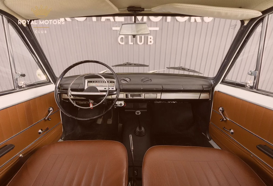

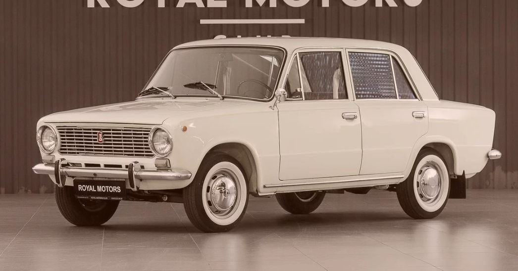

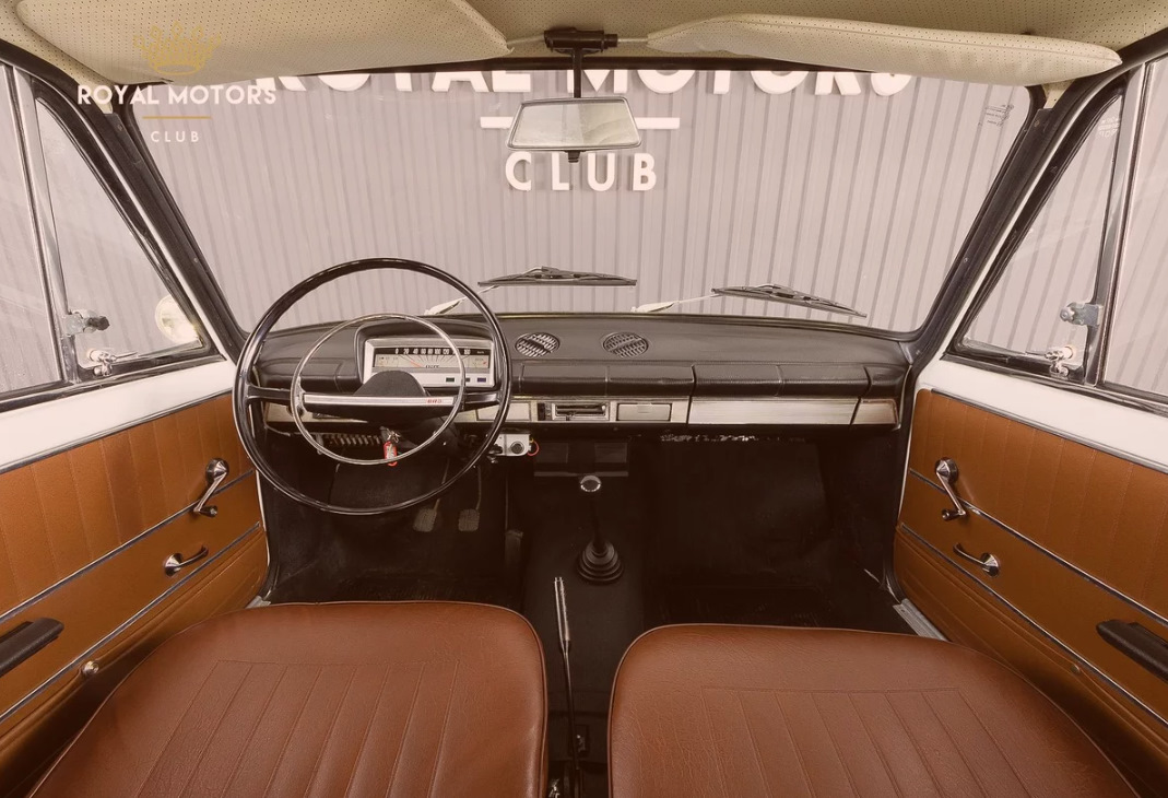

Приведу только две фотографии, по которым видно, что автомобиль имеет не только неоригинальные детали, но еще и варен и крашен.
Комментарии 7
Б** чо тут говорить когда 3-5 летние машины уже крашены а то и не раз, чо говорить про машину которой почти 50 лет
В машине абсолютно всё оригинальное! :))))) Вранье абсолютное и незамаскированное
Да еще и резинки уплотнителей все меняные на современное гумно.
Проваленные передние поддомкратники умиляют просто. Варили, варили а поддомкратники исправить забыли.
Такие поддомкратники говорят только о том, что изначальное состояние кузова было уставшим
Причем крашен с полной разборкой. Обратите внимание на панель где находится прикуриватель и ручка "подсоса", она свежевыкрашенная белая.
Такое бывает только тогда, когда машину разбирают целиком и красят кузов полностью. Видимо после сборки забыли покрасить черным матовым.
Ну а про морду от 011/013 я вообще молчу! Как и про торпедо!😆
Ну да. Такой фартук и торпедо на 2101 устанавливали многим позже 1974 года
