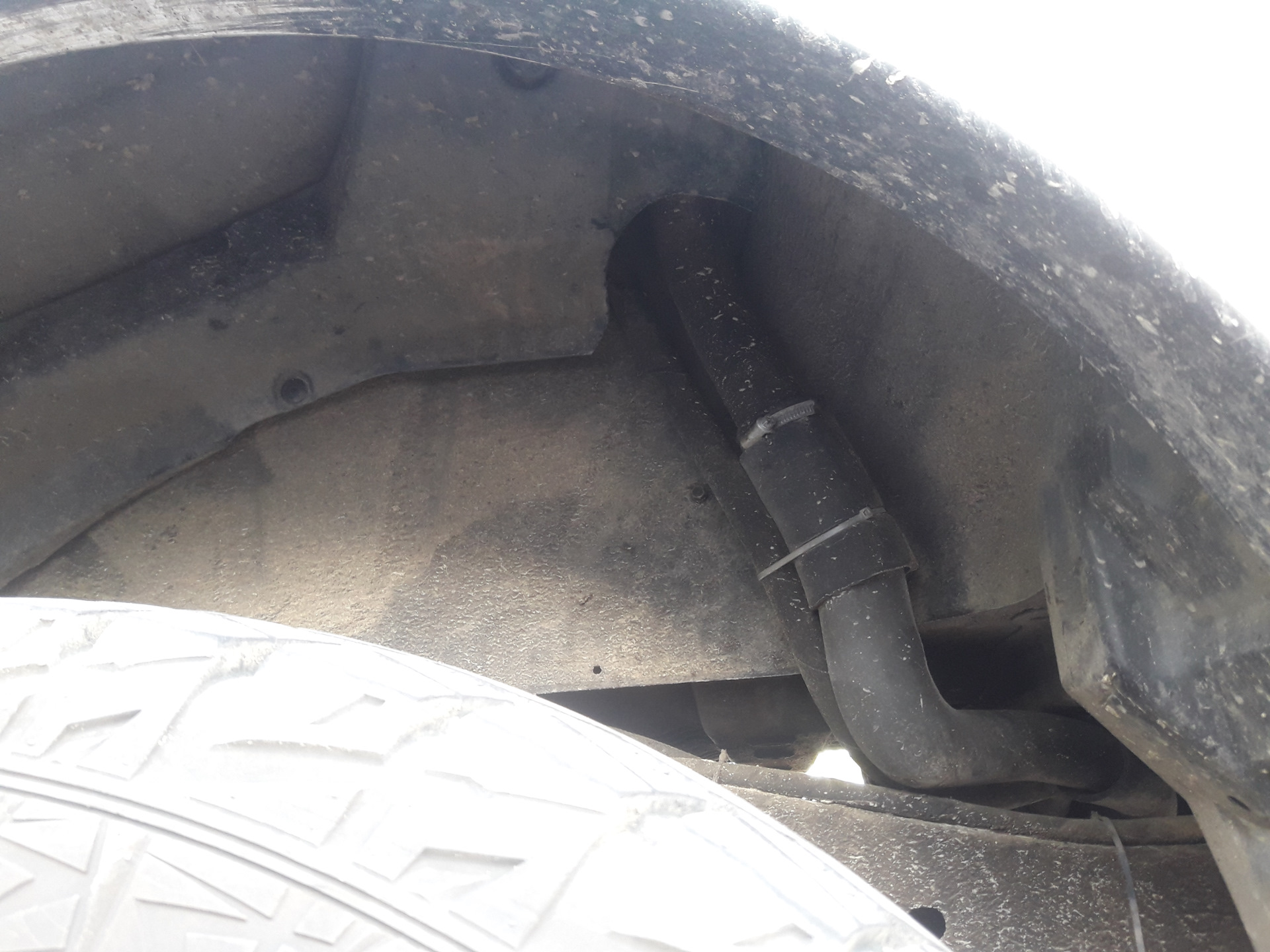

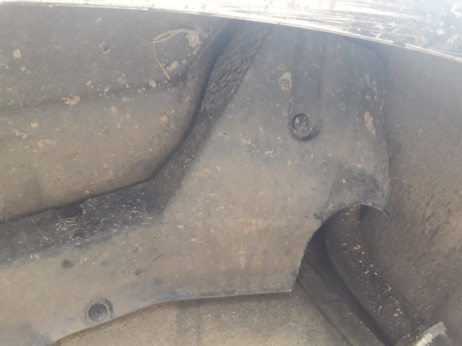

Перед поездкой в Саяны, установил себе бак от Паджеро 2, вместо неудачно исполненого композитного бака. Так как ставил в спешке, и в последний день перед выездом, то горловиной заниматься не было времени. Резиновый патрубок был выведен в заднюю арку и там герметично закрыт. Заправлял я бак единожды, перед съездом на бездорожье, так же через колесную арку, засунув туда пистолет. Выглядело это со стороны немного странно и смешно)))

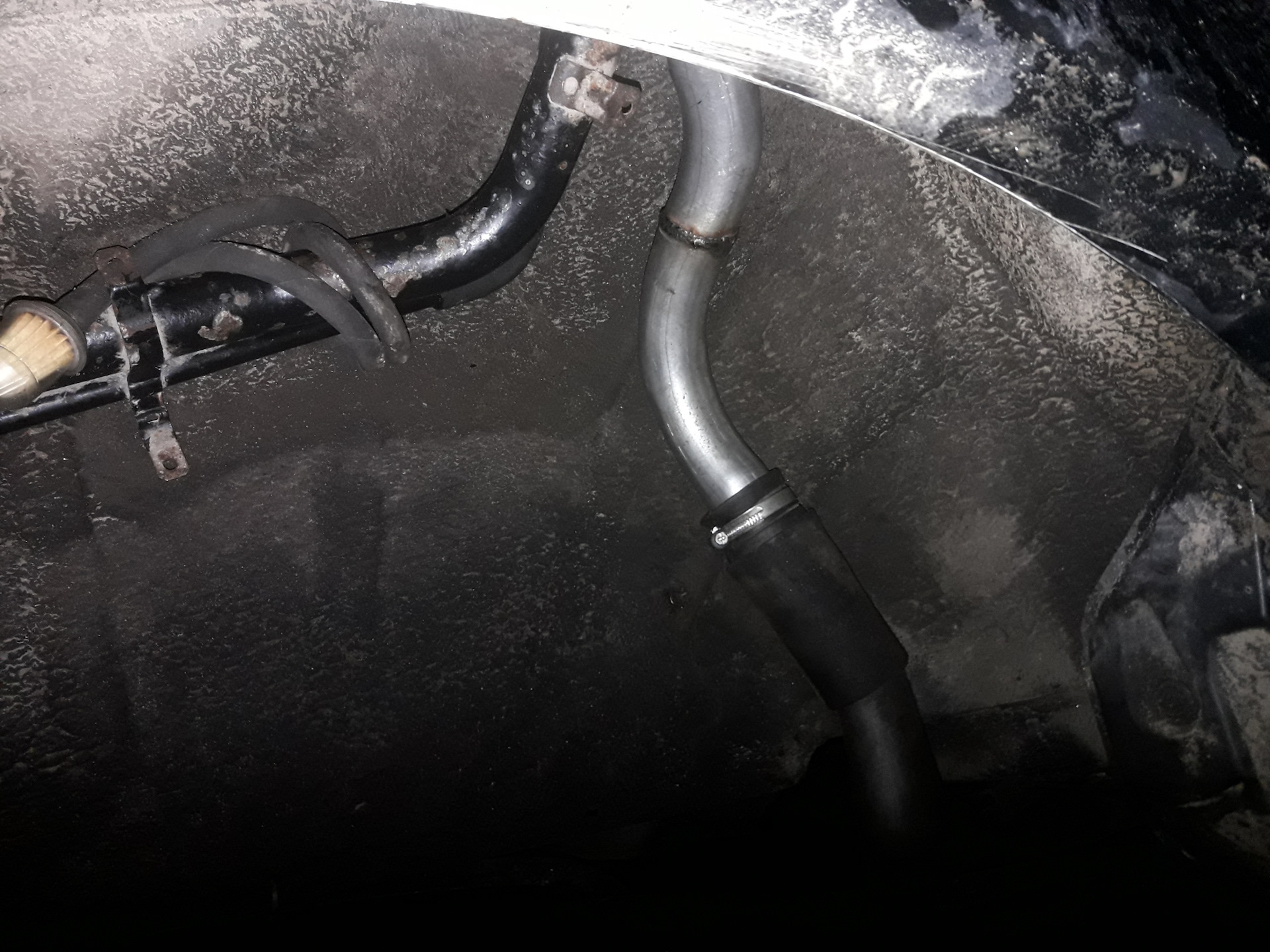

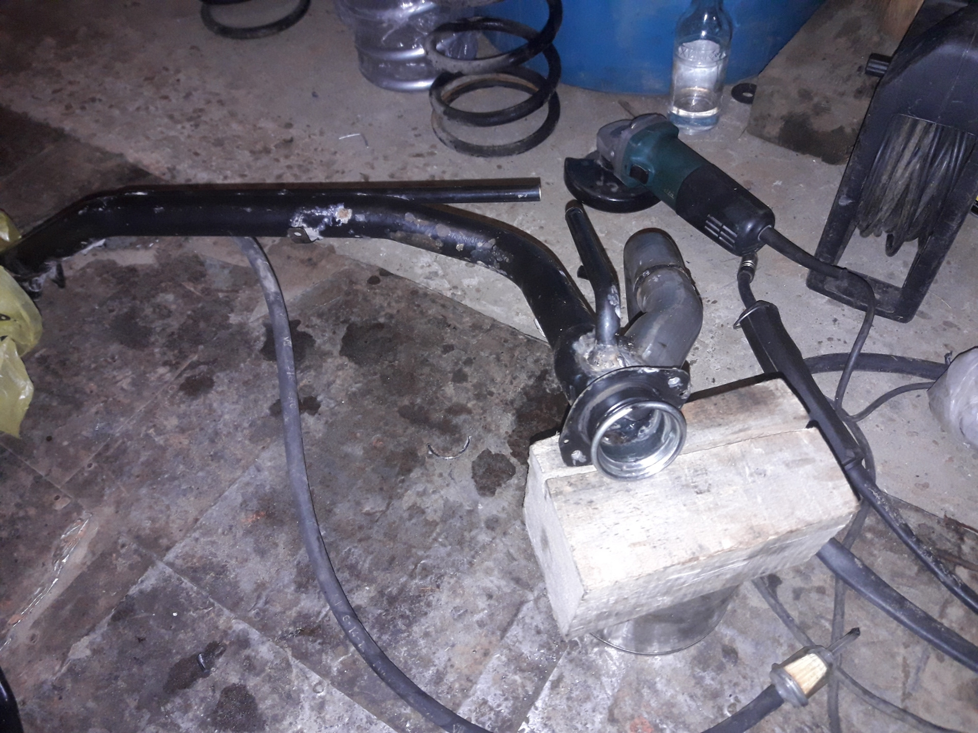

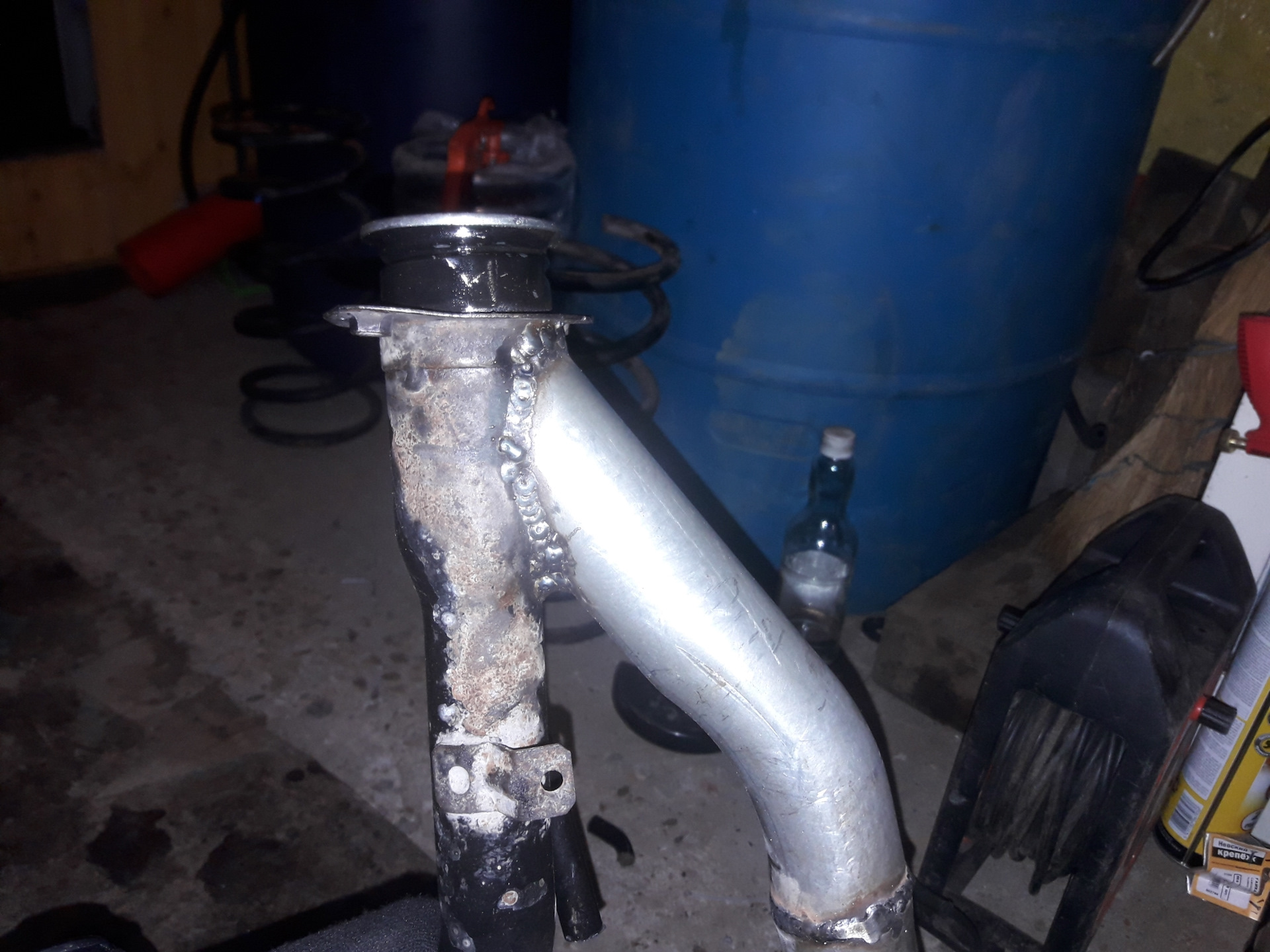

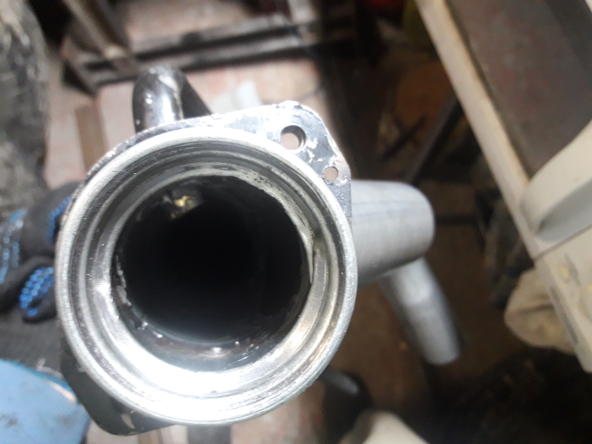

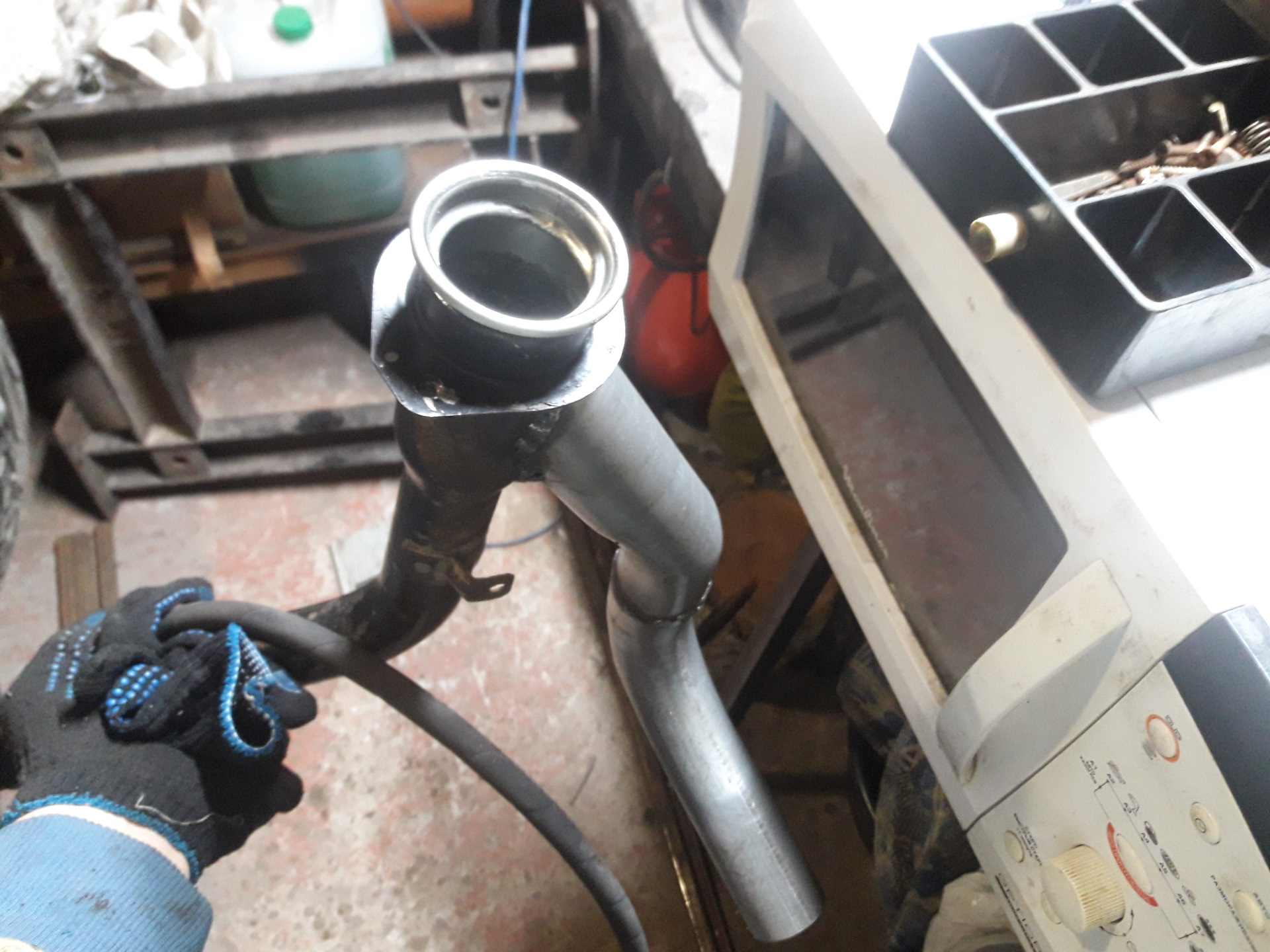

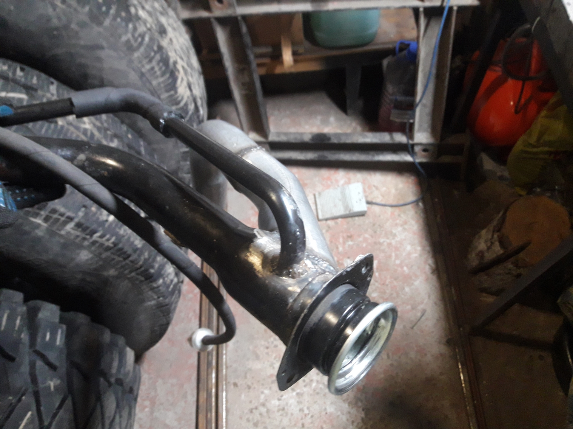

Из проволки согнул примерный путь новой заливной магистрали от заливной горловины до, патрубка бака. Затем обратился в контору автовыхлоп, они мне по образцу (по этой проволке) согнули обрезок трубы в нужных местах на нужный угол. Мне же оставалось только подогнать этот обрезок трубы по длине, сделать отверстие в родной горловине и сварить все это воедино, что я и сделал.
Дополнительно пришлось перенести трубку вентиляции бака, так как она попадала как раз в место соединения горловин.

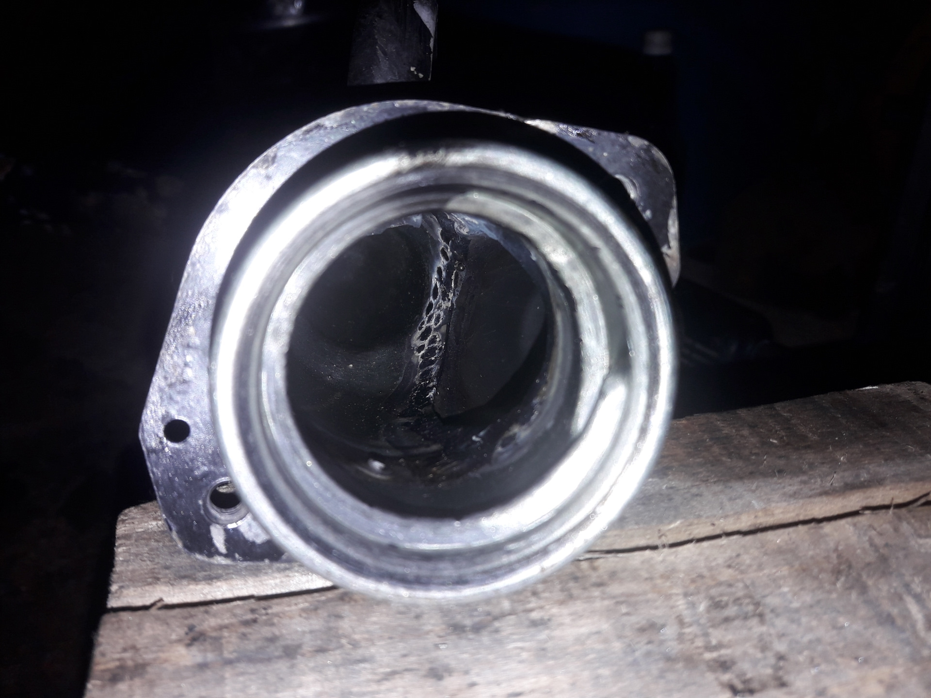

Все проверил на герметичность и вуаля! Кстити да, еще выбил эту непонятную штуку из родной горловины, которая толи защищает от брызг, толи специально не дает использовать грузовой пистолет… Короче все теперь залазит и ничего не брызжет))) Родной пластиковый кожух подрезал немного и поставил обратно.
В поездке в Монголию все проверил на практике, все работает как надо. Заправляться можно с любого пистолета. И ездить с большим запасом топлива очень даже приятно. Приятно тем что тебе достаточно заправляться 1 раз в день, ну или максимум 2. Так как двух баков мне хватает примерно на 1100 км., что соответствует моему среднему пробегу при дальних поездках, который меня никак не напрягает. Можно и больше, но вот так сложилось что на спорте 1100 км я проезжаю без усталости и боли в ж…

При этом машина была загружена по полной, подвеска просела прилично, пистолетелет пролазил между аркой и колесом с трудом. И я стою на раскоряку и по плече руку со шлангом пихаю в эту арку))) люди в очереди не сдерживали удивление и смех)))

За пол дня уложился, не так уж и сложно было разварить.
Альтернатива от 105-ки ждать. И дорого.
Самовар — тоже .
А вот ввариться в свою
Да ввариться ничего сложного.главное ввариться максимально близко к пробке бака, чтоб пистолет нормально доставал до нужной трубы.
