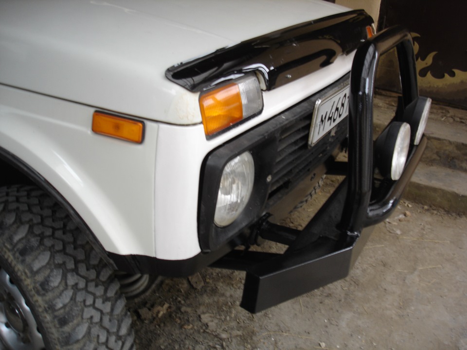

Ну вот вроде и закончил передний бампер ( если прикуплю лебёдку, придётся немного доделать):)))
Подрезаем мордашку…
Стараемся с другой стороны сделать симметрично…
Заодно убрал с морды старый
Немного шпаклюем и красим…
Вроде получилось угрожающе…
Гос.номер переносим повыше ( жалко его, он такой ещё целый):)))
Проблемка ( что то пошло не так, большой вылет вперёд) ну да ладно и так пойдёт…

Симпатишно, но тяжело. У нивы итак развесовка по осям нефантан, а тут ещё добавляет
Не такой он и тяжёлый ( одной рукой спокойно поднимаю)
Не верь глазам.
Советуют рельс на бампер повешать )))
на вид получилось вполне себе симпотично, а что вылет большой — так лебёдку поставишь и всё встанет на свои места…
Да она туда прям просится…
ну да, как и покупные силовики под лебёдку — и вылет, и всё остальное — немного доработать и в путь ;)
вылет и правда великоват, я бы ещё края вверх приподнял, но это имхо.
отличная работа! какой вес получился?
На глаз 10-15 кг.

да не… от этого бампер не спасет) лонжи быстрее сложит(((
Установить усилители лонжеронов, пару швелеров до заднего бампера и будет рамник )))
ну это само собой) ну или вместо лонжей проф трубу вварить) уже что то
