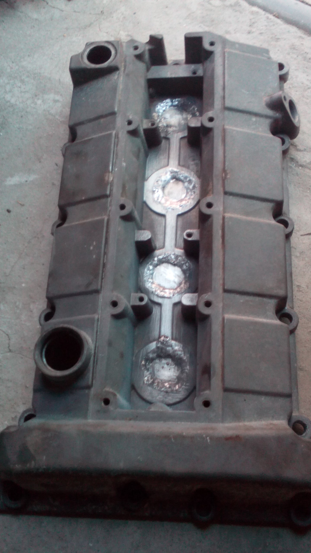

С крышкой клапанов пришлось по возиться. Ведь от двухлитрового восьмиклапанника DOHC, крышку вообще найти не реально. Пришлось купить от 2.3 шеснаря.
Но у него посередине дырки под свечи. Решается нормальным аргонщиком. Заварили и готово к установке.

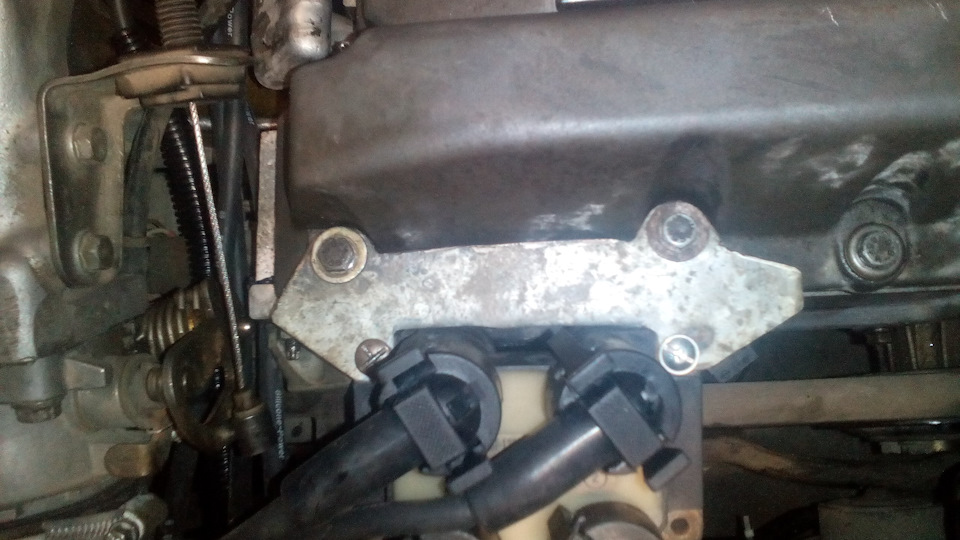

Пришлось придумать и крепление катушки зажигания
