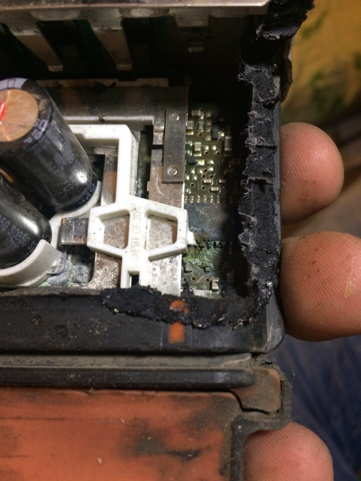

На днях приключилсь беда с вентиляторами охлаждения. Как обычно заглушил машину и стояли рядом с другом, внезапно включаются оба вентилятора, я удивился, но вставив ключ в зажигание они отключились. Подумал глюк.
Вечером выхожу с тренировки и слышу как вентиляторы пытаются крутиться, но уже сел аккум. Прикурил от товарищей и тупо отключил фишку с вентиляторов, на улице уже холодно, так что не страшно.
Самое удивительное, что когда ездишь на машине они работают так как надо, а после того как глушишь, через некоторое время они включаются, вставляешь ключ в зажигание и все ок. Ошибок по ВАГ-КОМу нет.
Долго не думая приговорил блок управления вентиляторами, так как все говорят что у подобных машин это проблема.
Фото 1 — блок управления вентиляторами AMB (и другие) — 8Е0 959 501 AG — 11576 руб
Установка блока требует перепайки проводов на сами вентиляторы, 30 мин.
Но расстройству моему не было передала, все тоже самое, а значит мой блок рабочий.
Дальше решил самостоятельно не гадать, поехал к очень хорошему электрику, знакомому у которого шью блоки. Проверив предохранители в салоне он полез проверять преды и реле под капот, в общей сложности за 15 мин была найдена причина.

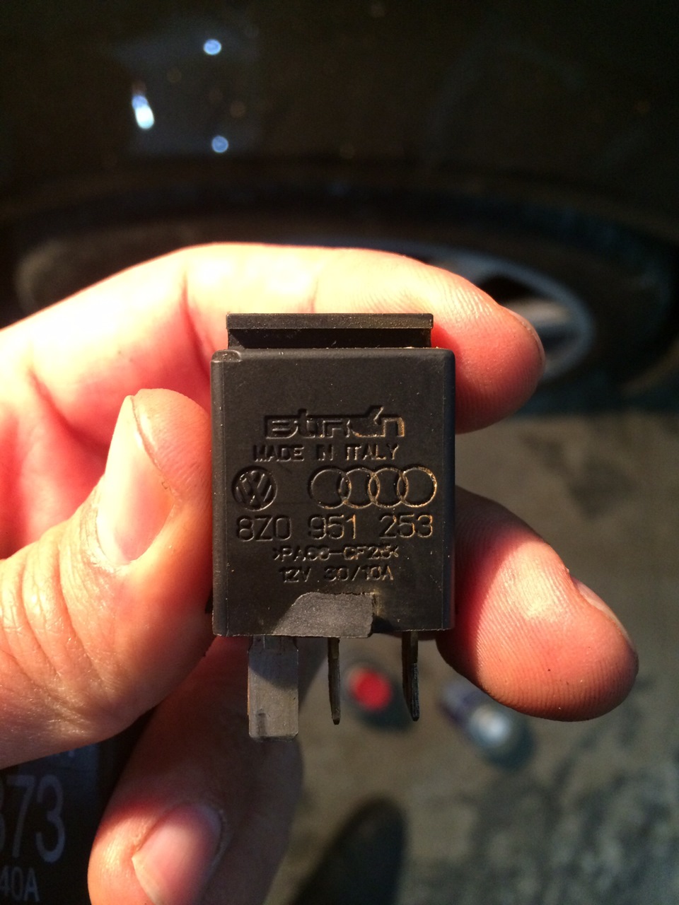

Так как я постоянно шью блоки, то задние болты на крышке короба блока управления не прикручиваю. Туда попала вода и 3 реле поплыли, одно реле (на вентиляторы) рассыпалось, но видимо не до конца и по чистой случайности оно было в наличии в магазине, правда б/у, но оригинал, с виду новое.
Фото 2 — реле управления охлаждения — 443 951 253 AA — 450 руб (б/у)
Пока мне везли это реле мы почистили все и проверили оставшиеся реле, они в норме, но я их тоже заказал, с электрикой лучше не шутить.
Фото 3 и 4 — реле управления кондиционером — 8D0 951 253 A
Фото 5 и 6 — реле охлаждения топлива (как то так) — 8Z0 951 253

Исправьте пост, не плодите неясность и чушь. Сейчас все побегут искать реле вентиляторов.
443951253AA — главное реле.
После вкл зажигания, через это реле и предохранитель 5А, подаётся питание на j293. Управление на j293 идёт с ЭБУ.

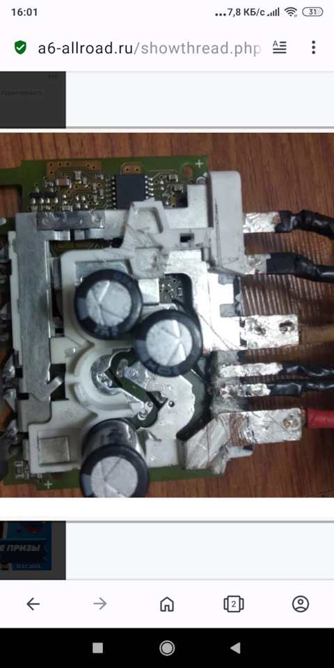

в одно дождливое утро оставил машину около работы…и как то мимо уха, жужание. Вообщем весь акум высосал вентилятор. снял блок управления а там…по ходу ремонтировать ваще нет смысла, да и корпус еще монолитный из пластика…разберешь и нужно новый корпус делать! а4 б8 2009г 1,8
У вас на один аентилятор блок, или на два? Надо фото алюминиевых дорожек, у меня на один, может у кого есть скиньте пожалуйста
movingA4
Это на один

Мне вот тоже лучшие, по отзывам, диагносты приговорили блок управления вентиляторами. Полстакана воды из под ЭБУ сейчас вычерпал.
С наступающим!
Да, там проблем со сливом под аккумулятором, надо чистить периодически
Слив под аккумом? Где он там? Погляжу, спасибо еще раз.
Причина попадания воды в блок реле исключительно из-за этого слива, он находится прямо под аккумулятором, ну или чуть правее если смотреть на мотор спереди

Это ты поторопился с блоком конечно. У друга был такой касяк на а4. Затопило отсек с аккумом и вода накрыла рэле. На месте стояла гудела карлсонами. По началу тоже приговорили блок, но решили пойти по простому пути, рэле сняли разобрали просушили и все в порядке. Просто многие умники в нете пишут, что типа нет на наших вентелях реле, есть только блок управлени.
Да вот же многие и пушту что чаще всего это блок
APXAT
а какую функцию выполняет это реле?
Врубает оба карлсона, собственно нашли его методом тыка, вынимали все реле по очереди пока кулера не замолчали.
а зачем тогда сам блок раз вентиляторы включает реле?
Могу лишь предположить, что функции блока регулировать обороты вентиляторов. Мы с другом если честно тоже очень сильно расстроились когда цену на блок управления узнали. НО потом статью в нете нашли, человек столкнулся с похожей проблемой (засорение слива, затопление реле)
предполагать тут не надо а надо схемы глянуть
на вентиляторы никаких реле нет
то реле закоторое идет речь j271 реле им сам мозг подает питание на катушку и некоторую периферию в том числе блок вентилятор — как бы сигнал о том что двигатель запущен. сам блок берет плюс минус в ногах водителя управляется шим сигналом с мозга а в случае данном с заклиневшем в рабочем положении реле блок думает что мотор запущен а сигнала а управление от мозга нет ( равносильно обрыву управляющего провода) он начинает включать вентиляторы как попало. а то что блок вентиляторов никаких не диагностируется компом это рождает всякие домыслы и опять будет наука что болты ВСЕ должны быть на крышке мозга завернуты ! к слову когда реле j271 просто умирает выкл. то ошибка в мозгах по нему прописывается и машина не заводится — нет искры. а ваш обратный вариант видимо не удостоен своей ошибки)))
