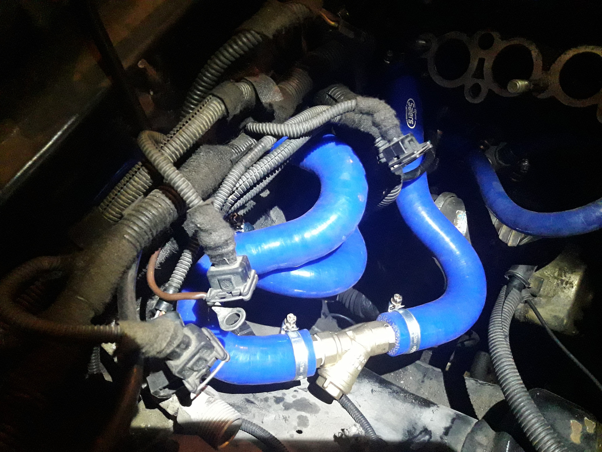

Сантехника на двигателе такая штука…один раз попробуешь и подсел на всю жизнь.

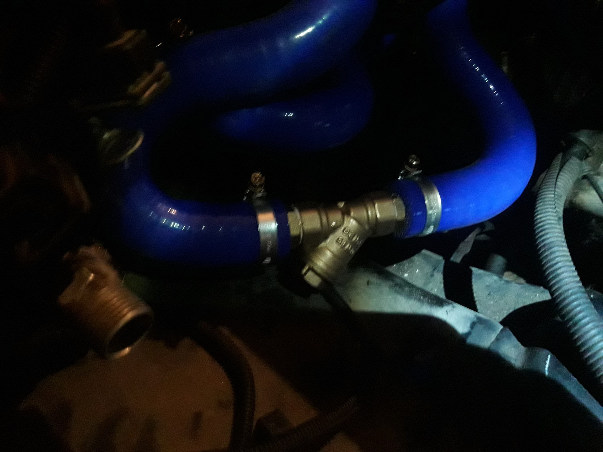

На 3102 вмотрировал сантехфильтр в трехходовой кустомный кран на отопитель и не прогадал, 2 раза печка переставала греть потому что сетка фильтра забивалась полностью отходами ремонта.
Повторим и на 31105
Отлично фильтр закуплен, штуцера на 18мм тоже, а ставить то куда?
Вот тут и пригодился соединитель тосольных шлангов установленный ранее вместо электрокрана.
Далее все просто снял одно поставил другое.
Требуется лишь сориентировать трубку фильтра так чтобы при извлечении ее для обслуживания, осевшая в ней гадость не выпадала обратно в патрубки
Комментарии 4
И зачем спрашивается ?
Затем что раз n-времени, в зависимости от изначальной загаженности системы, достаешь полную сетку грязи, и если его нет эта грязь премещается по системе и осаживается в блоке и радиаторах сокращая их жизнь и мешая нормальной работе СО. Достачно развернутый ответ?))
Маленький фильтр. Часто чистить придется. На 32 стоял, он нормально, только очень много места занимает. Пришлось на 25 поставить и за 3 месяца забился напрочь.
Чистка этого фильтра, не бог весть какой сложный процесс, зато в монтаже и работе удобен, опять же размер)
