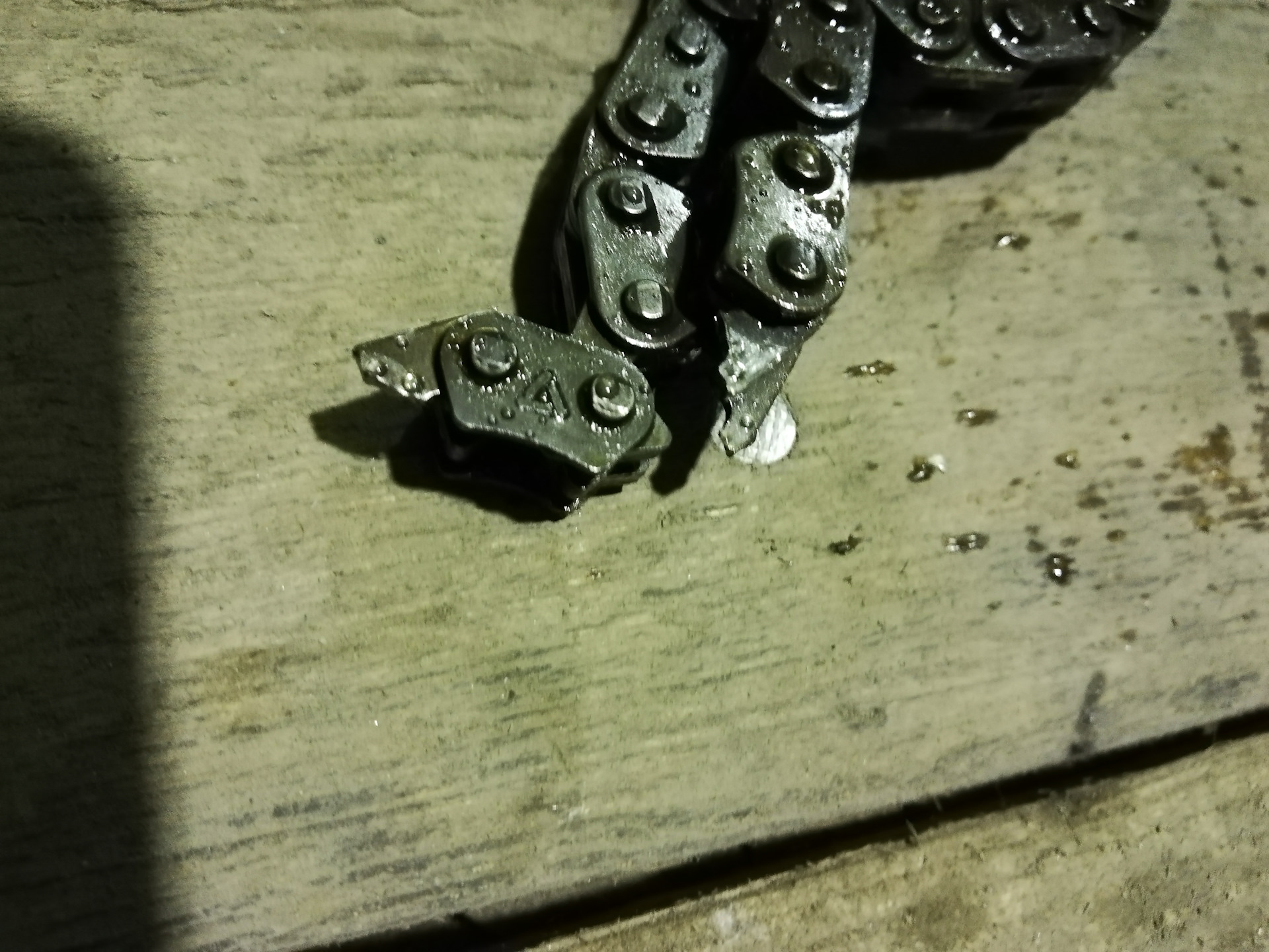

Ничего не предвещало беды.
Лишь лёгкий шорох по утрам. Как обычно в течении дня мотаюсь по городу за з.ч для работы. Выезд с базы, первая в пол, вторая в пол и на подсбросе мотор глохнет… кратко запускается ещё раз и окончательно встаёт :( Понимаю что это цепь. Зная о последствиях убираю машину з.х на стартере с дороги… Неделя простоя т.к работаю на сто… Ну вы поняли, сапожник без сапог))

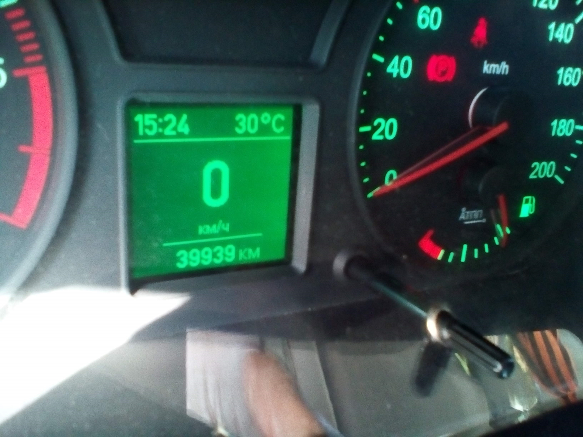

Тоже работал на сто, обслуживали гараж МВД, так цепи рвались на 15-20 тыс.км. 40 тыс. это даже много для неё)))
Знаю случай на 2000 и 5000т.км😉
цепь?! на 40к?! рили?!

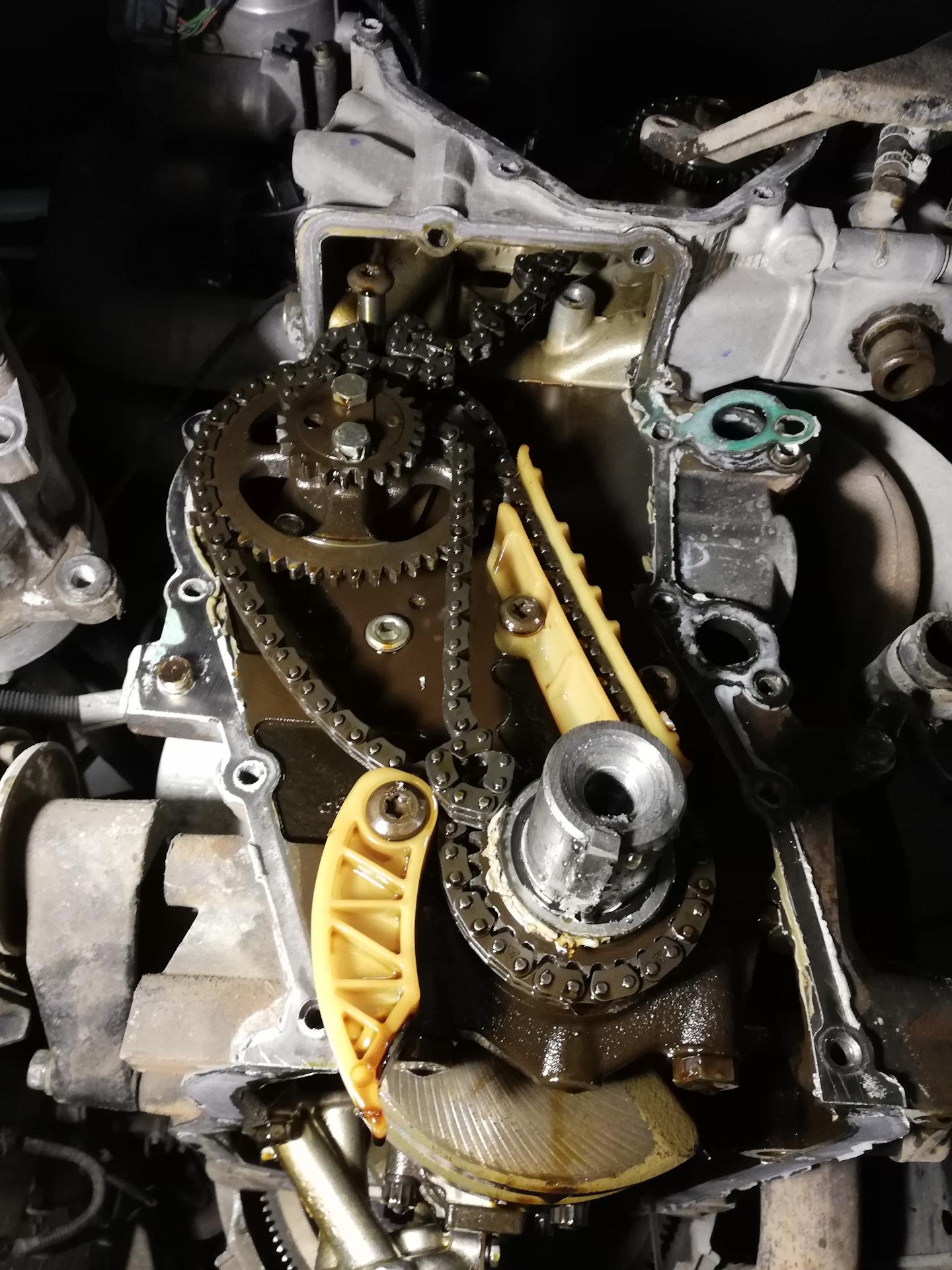

Произошел обрыв цепи зпц, её зажувало в звезде промвала, кончик цепи пробил нижнюю крышку… А там хз почему так произошло…
Вопрос — какие-нибудь признаки растяжения цепи были? Повышенный расход, изменения в динамике, шум?
В последний месяц было ощущение что мотор едет как последний раз) Было даже желание фазы померить и записать, но увы не успел(( Расход… ХМмм расход я не мерил т.к езжу агресивно и он всегда повышеный. А шум был при запуске утром, последнюю неделю.

По каким таким признакам вы определили? ГРМ родной! Шестеини разрезные практически с новья поставил. Крышку вскрывал т.к течка была (пост ниже).
Прочитал бж.
Все понятно.
Смутило обилие герметика на крышке и звезде коленвала. Ну и звезды разрезные.
