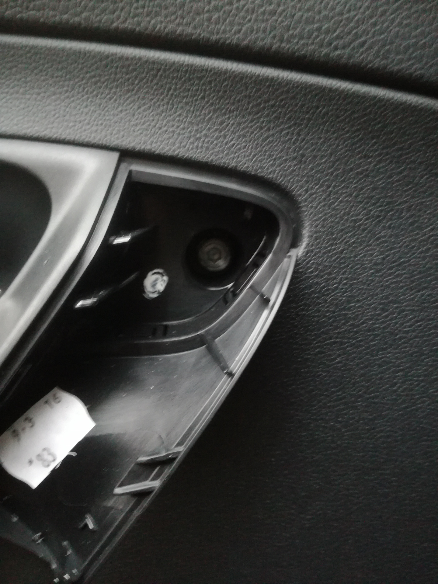

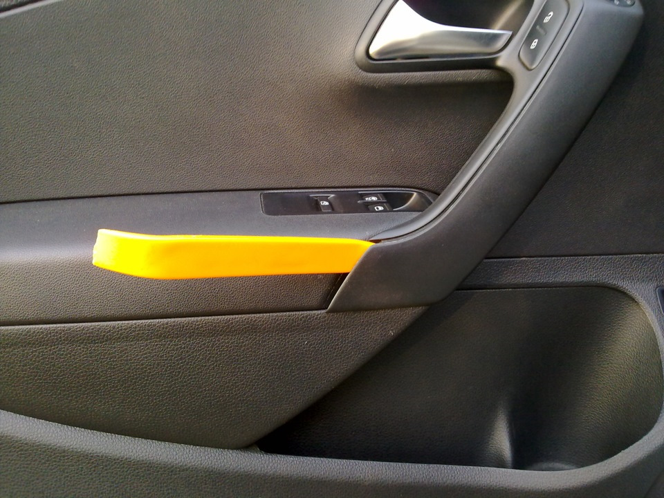

Первым делом снимаем обшивки дверей. Для этого снимаем накладки ручек и откручиваем один болт снизу и 2 болта под накладкой ручки двери отверткой Torx 30.
Далее просто отщёлкиваем обшивку, она держится на многоразовых клипсах и поднимаем только левый край обшивки к верху т.к. справа сверху у уголков есть защёлка, которую нужно не сломать. Сняв с места обшивку остаётся только отсоединить все штекера и обшивка снята.

"и поднимаем только левый край обшивки к верху т.к. справа сверху у уголков есть защёлка, которую нужно не сломать. " на этот момент обратите внимание.
Левый край кверху, я запомню, спасибо!
Да, пожалуйста.сам снимал, многие писали, что у них либо уже было сломано, либо они сами сломали…
b1ink
не левый край (написал так по причине что разборку описал на двери водителя), поднимается вверх край со стороны замка двери
Хах) но я все равно в представлении именно так и понял, что надо поднимать обшивку со стороны замка двери) за уточнение спасибо Дима
Не за что, еще замечу, при срывании с клипс аккуратнее с клипсой верха у уголка. Как правило выступ ломают или при отстегивании клипсы или уже при снятии карты
