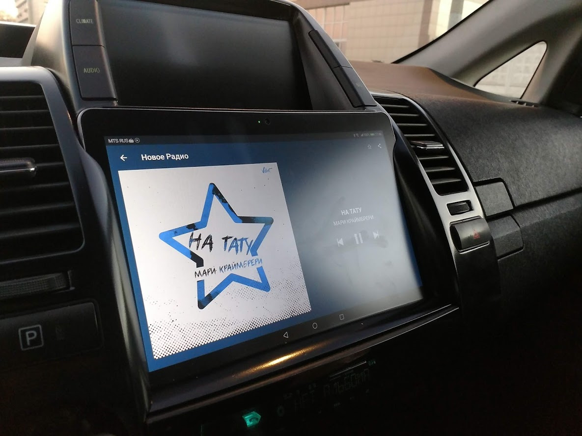

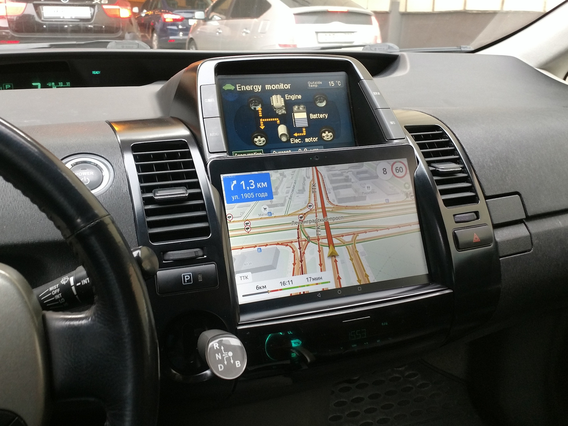

Инсталирован mediapad t3 10 на android 7, 3gb озу, 32gb пзу, диагональ 9,6 дюймов.
Радиостанции считываются с магнитолы и их можно переключать тапом по центру экрана в приложении от pioneer ARC (на фото), звук на руле, таким образом нет необходимости постоянно открывать нижнюю крышку для доступа к магнитоле, хотя радиостанции можно и с руля перематывать. Приложение после настройки автоматически открывается на планшете посредством удержания нажатой крутилки магнитолы. Также можно слушать радио из приложения радио через интернет, это очень удобно так как например на трассе антенна ловит мало радио, а через интернет доступно около 100 радиостанций и прием достаточно стабильный. Например по трассе Москва -СПб (кроме платки, там даже связи нет) раз 8-10 прерывается интернет на короткое время, а в городе прием не отключался ни разу. Ну и я уже не говорю о других прелестях планшета (интернет, навигатор, фильмы мультики и.т.п.).

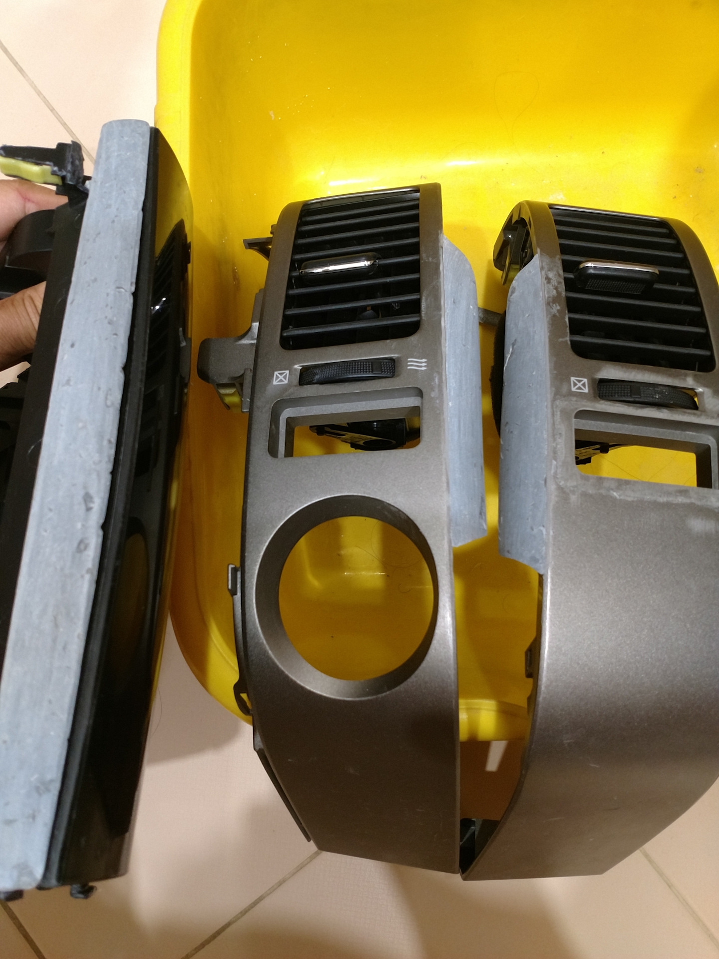

Кнопка аварийки штатная немного переработана и инсталирована в кнопку паркинг и соответственно в правый дефлектор для симметрии.
Рамка сделана из двухкомпонентной холодной сварки abro AS224 — лепим как пластилин потом обрабатываем болгаркой с наждачкой. Планшет вставляется в пластиковый чехол от него, который вклеен в часть от монитора и опирается в пазы от нижней части.

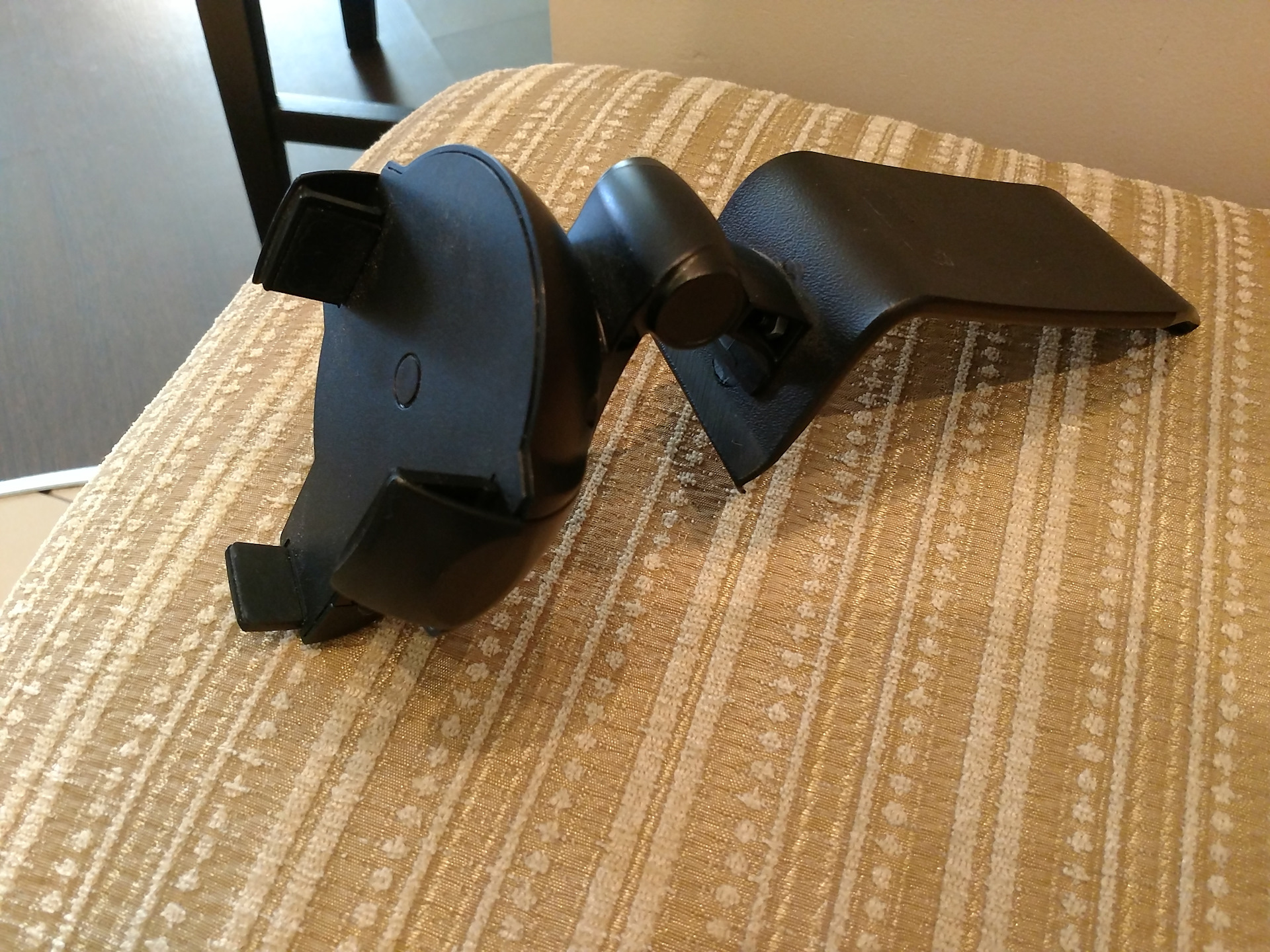

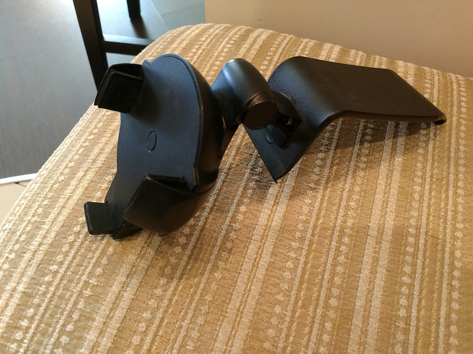

Включение и выключение планшета по питанию не удалось реализовать т.к. приложение Таскер которое умеет это делать запрашивает рут права, а их на данный планшет очень сложно получить, т.о. планшет постоянно включен, но находится в спящем режиме с выключенным экраном без каких либо свечений в темноте (уведомления отключены) и просыпается при появлении питания. Летом зарядка не падает, 1-2% в день, зимой посмотрим, в любом случае позже можно вывести наружу кнопку питания. После установки остался не нужен держатель для телефона со встроенной беспроводной зарядкой 1w, свободно влазит телефон размера moto z, крепится в левый штатный дефлектор.
Потратил времени на все около месяца, в основном по вечерам.
P.s.: Появилась новая магнитола Pioneer MVH-S510BT где на более высоком уровне реализовано управление магнитолой через приложение.

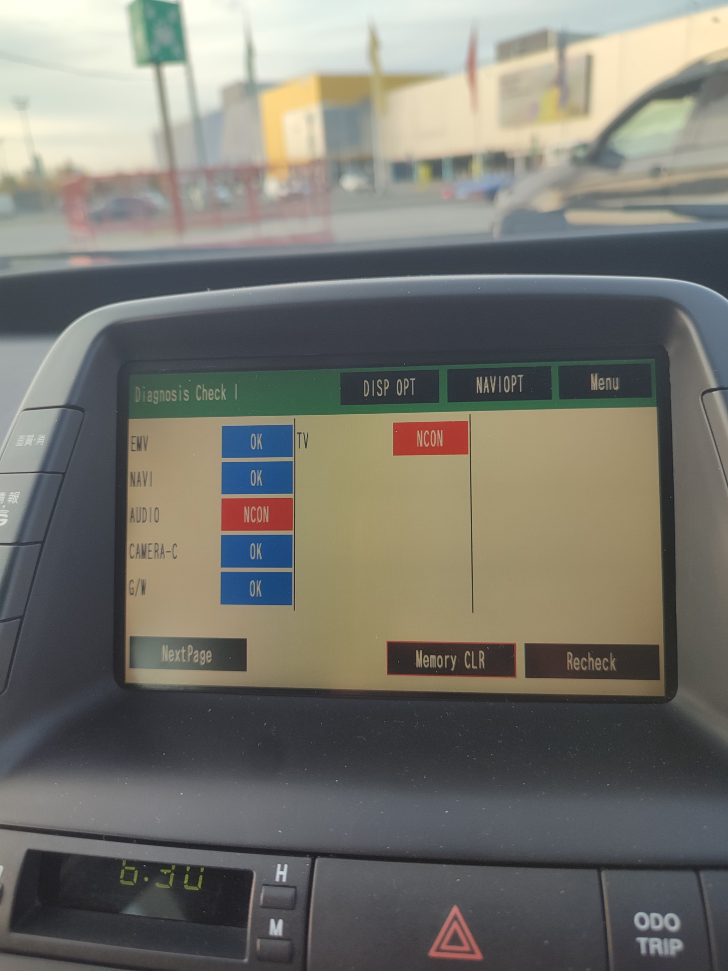

Но пишет система не готова
Здравствуйте авто парковка перестала работать после установки андроид магнитолы?
У меня не было авто парковки не подскажу.

Муторное дело я неделю точил, лепил, и.т.п. да и приуса у меня уже нет. Проще вставить немного выносной дисплей с широким экраном.

Одно не пойму аварийка о чего и как панель для неё сделал?
Скинь телефон в личку наберу расскажу.

Большое спасибо! Думал на счет магнитолы в стиле теслы, на камри и крузаки есть такие магнитоллы с управлением климатом к сожалению китайский китай и отзывы о их ПО не очень, хотя звук пишут не плохой. Еще на старые крузаки с управлением климата с дисплея существуют магнитоллы на андроиде, и управление климатом реализовано, но для этого плату из щтатной головы вынимают и вставляют в новую. В общем вся проблема в реализации климата и гибридной информации. Если гибридку можно через hybrid assistants считать то с климатом проблема, надо отлавливать пакеты сигналов управления блоком климата с дисплея, и эмулировать их с новой головы в стиле теслы, посредством эмулятора кан шины, пока для меня это сложновато, хотя все это возможно реализовать. Костя что-то мудрит на эту тему может срастется чего.
Да, было б круто вообще выкинуть штатный монитор совсем и вместо двух поставить один, но большой.
И еще дисплей по идее является частью CAN сети и убрать его мне кажется не выйдет даже если подменить сигналы управления.
Думаю можно. Климат с руля вроде работает(хотя могу ошибаться) без монитора и магнитолы.
Можно и под панелью оставить даже если нельзя, основной вопрос в эмуляторе.
Да, расшифровать сигналы климата главное. Ну ничо, надеемся, что кто-то сможет(Костя привет)))

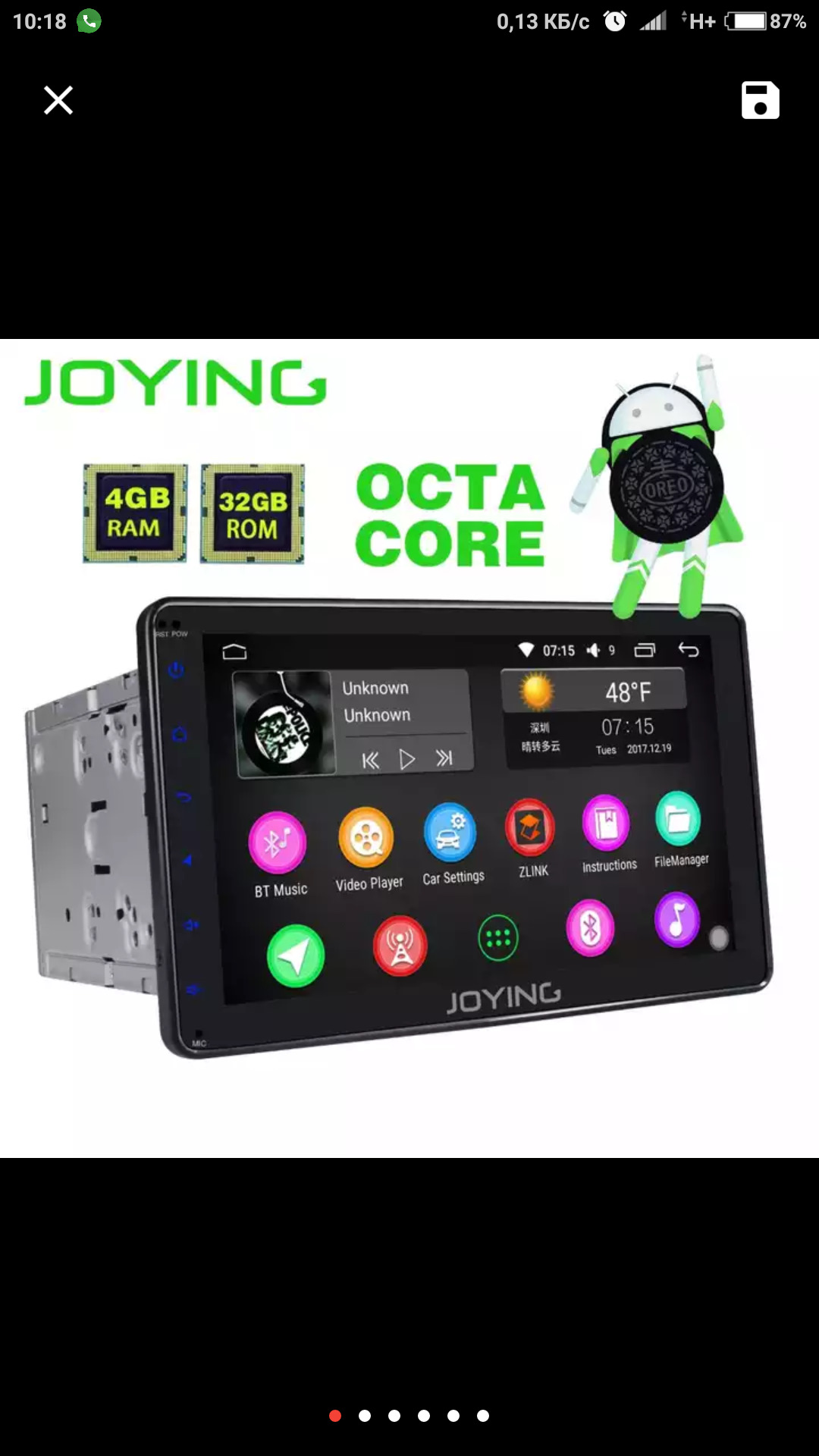

Бывают андроид 2din и на 10 дюймов ☺️, но он не помещается. На 8" самое то, но будет торчать.
у этих всех магнитол разрешение атас просто 1024х600 максимум

Все не сложно, зато теперь очень удобно, бесило когда навигатор на телефоне работает, важная развязка и кто-то обязательно звонит. Приложение pioneer ARC порадовало, в нем не только смена радиостанций на дисплее планшета, но и все настройки магнитоллы, сам не ожидал что так получится. Айпад по размерам не подходит, велик, а миник мал и не сильно отличался бы от тойже 2din магнитолы. Mediapad t3 10 четко по ширине и по высоте у него максимум что можно было впихнуть к томуже он уже альбомной ориентации.
