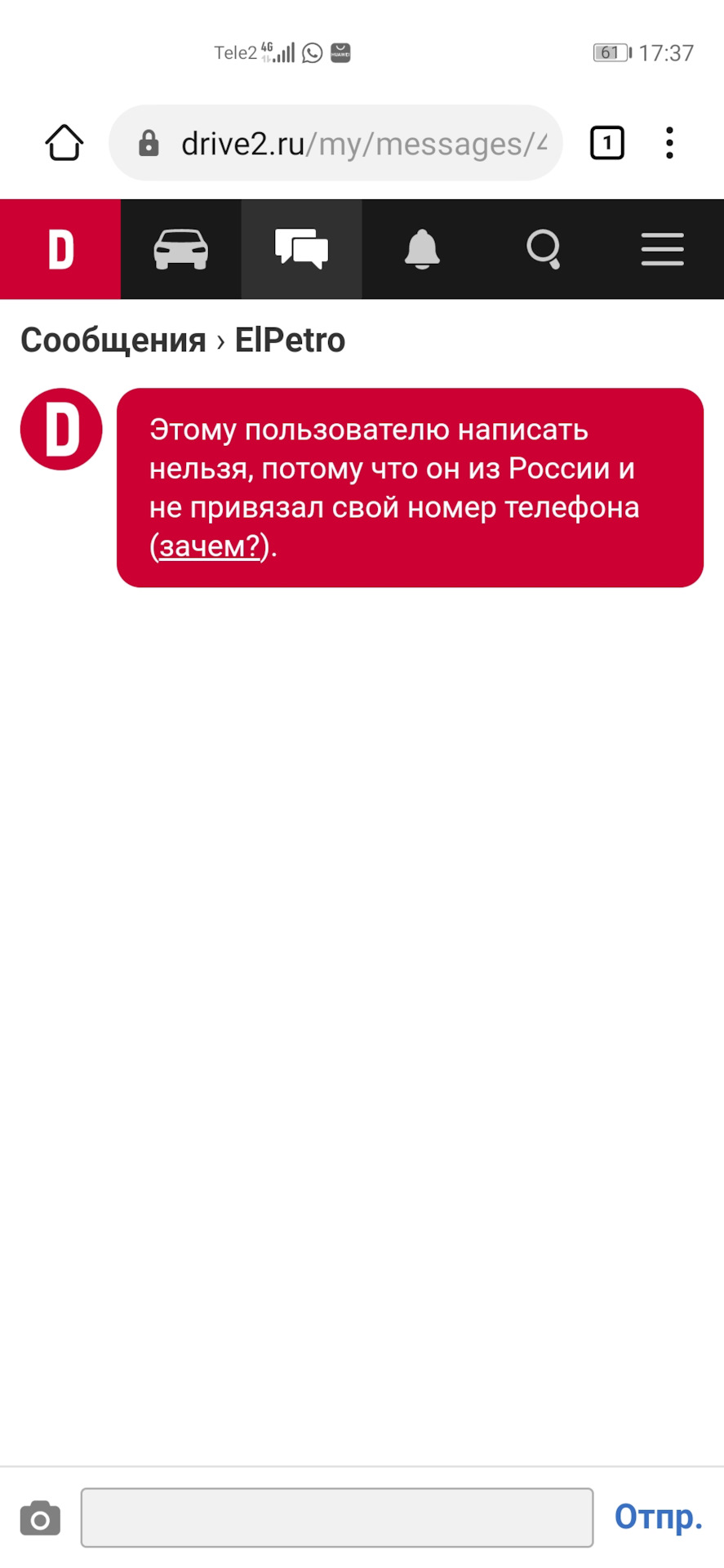

А тебе в л.с не получается написать
Все пишут, хз. телефон привязал.
