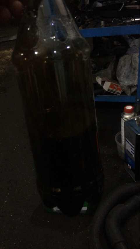

8) Выкручиваем свечи и откачиваем остатки шприцом со шлангом из под капельницы.
9) Накрываем колодцы тряпкой и крутим (заводим из салона) движок 5-7 секунд чтобы остатки вылетели (при этом на панели вроде были ошибки которые потом пропали при втором заводе уже в собранном виде)
10) Собираем все обратно заводим движок с небольшими прогазовками на 5 минут чтобы остатки прогорели (лучше не в гараже вонять будет химией)

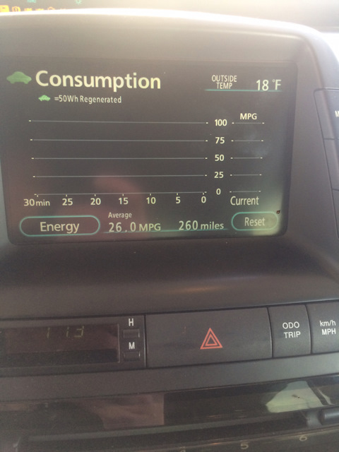

В общем примерно за 40 т. км. пробега я 3 раза лил шуму (первый раз по ощущениям мало совсем) и раза 4 промывку 10 минутку Liqui Moly Motorspulung, когда после раскоксовки, когда просто при смене мала. Самый последний раз еще добавил промывку Liqui Moly Oil-Schlamm за 150км до замены масла. В результате уровень масла за 5000 км держится на уровне середины. При покупке за 5000 км съедал по нижнюю риску, даже чуть ниже.

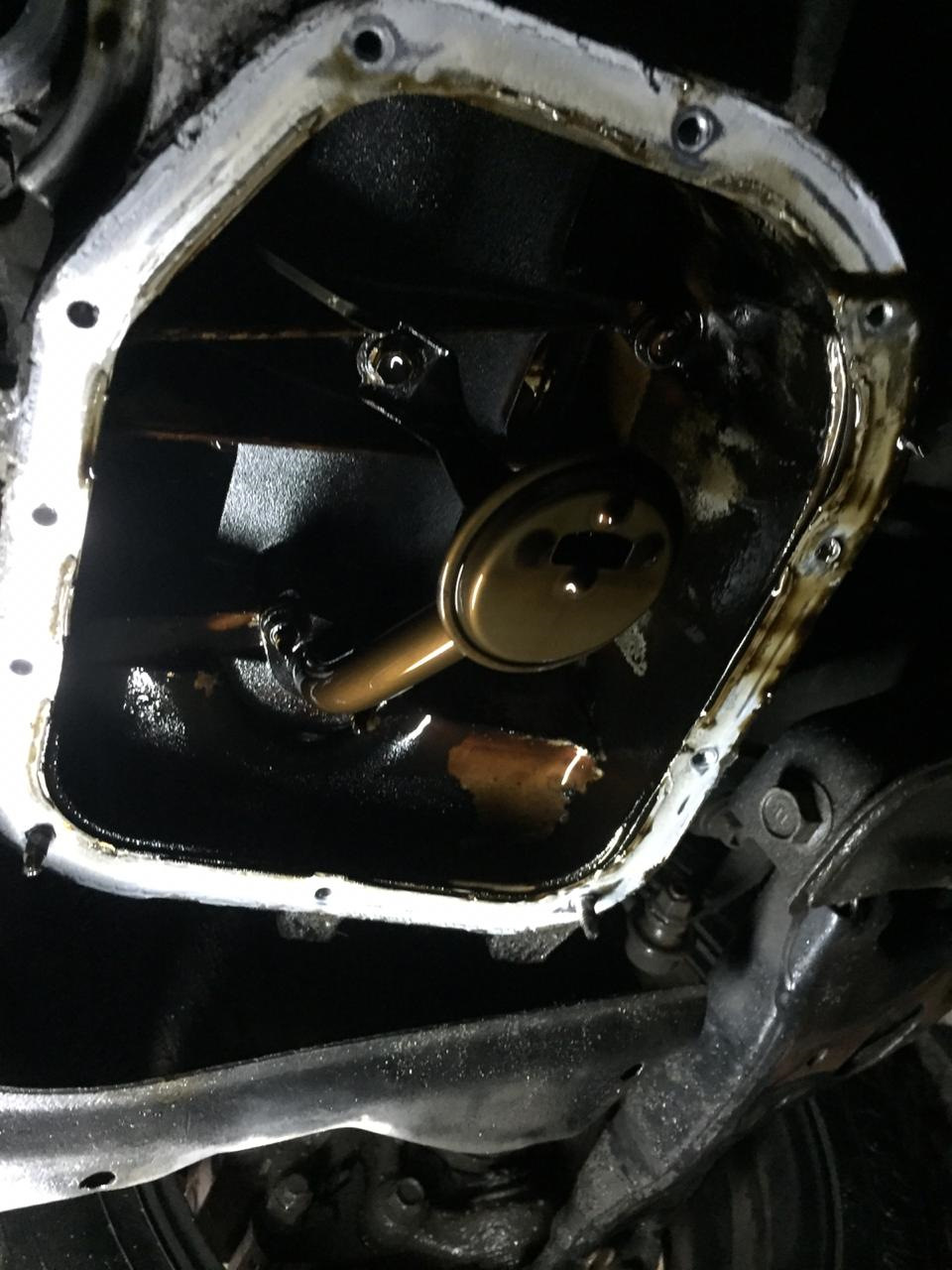

А что при раскаксовке разве поддон двигателя снимать не надо, что бы краска не облезла, как здесь www.drive2.com/l/511189345105871766/
Снимал поддон, и краску счищал димексидом предварительно пролив.

Конечно ест, все об этом знают и пластик ест если есть внутри пластик.
А почему вы тогда поддон не снимали когда раскаксовку делали?
