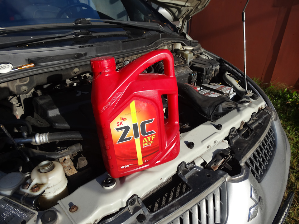

Еще с покупки машины наблюдал что жидкость гур темного цвета. Сегодня решил устранить данный недостаток.
Процедура простая.

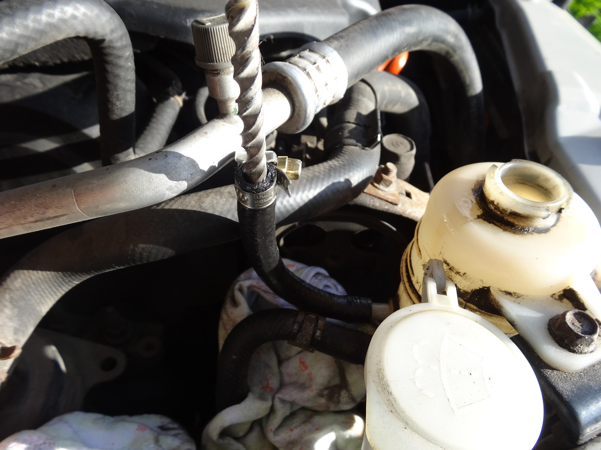

1.Отсасываем старую жидкость из бачка гур.
Слить нужно так чтоб жидкость опустилась ниже верхнего отвода, а точнее обратки.
2.Затыкаем отвод обратки на бачке гур. Я одел шланг, вставил сверло и затянул хомутом.

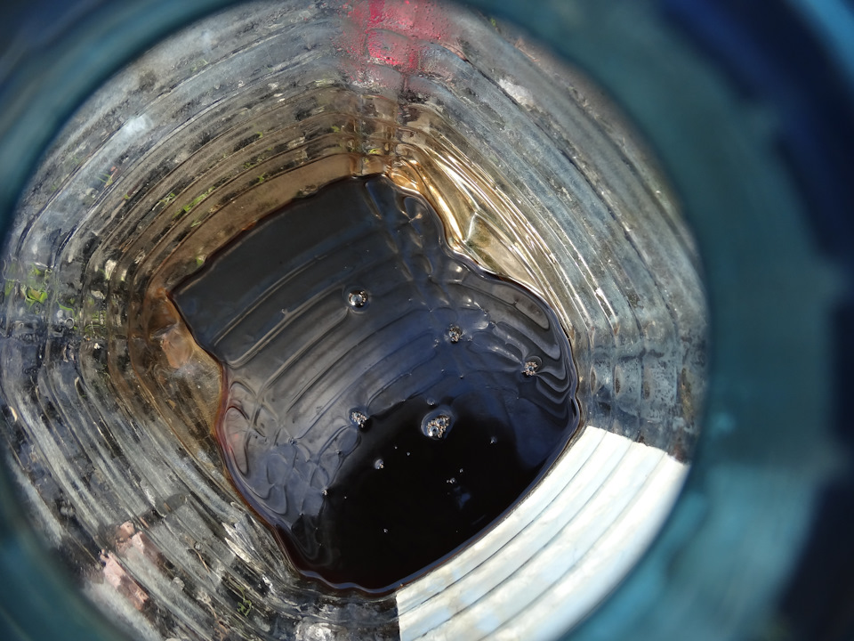

3. Шланг обратки засовываем в бутылку( например от кваса).
4.Наливаем в бачек ГУР, новую жидкость.
Я выбрал ZIC MiltiATF, точнее она у меня осталась от Subaru.

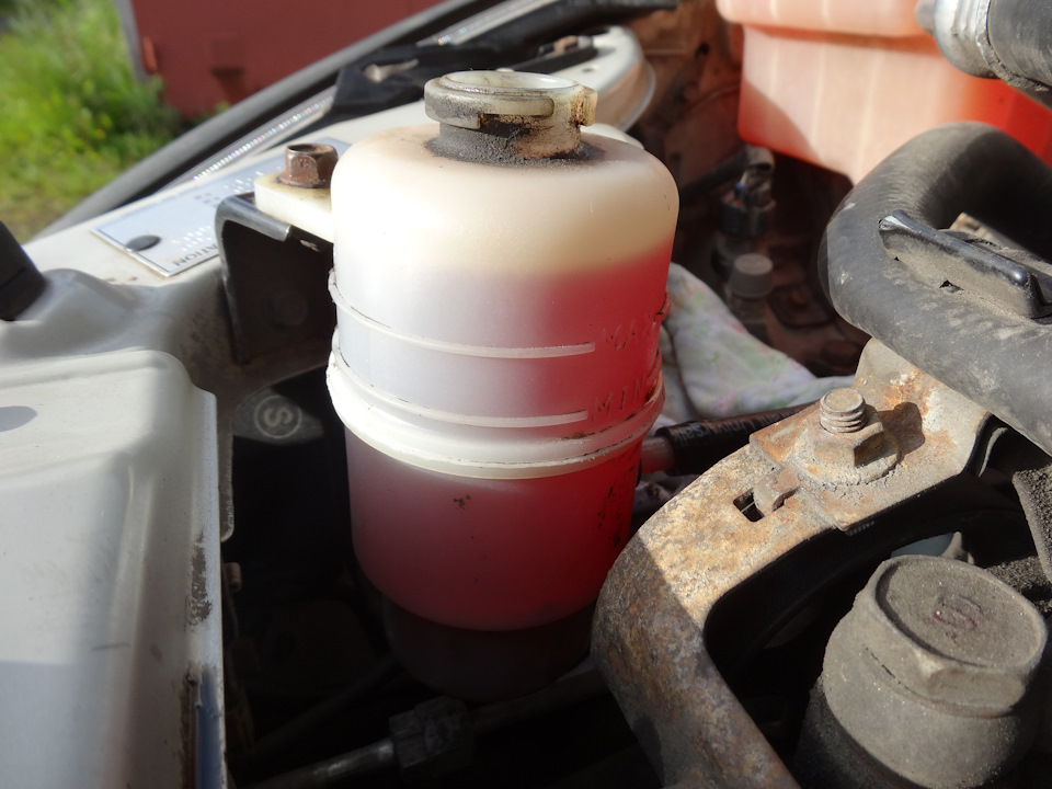

Вот что было в гуре

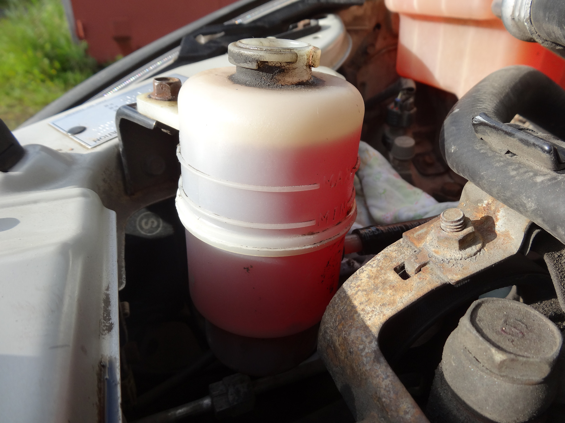

8. А вот после замены.
Как пошла светлая жидкость из обратки, собираем все на место, выставляем уровень.
Заводим автомобиль и радуемся легкому рулю и новой жидкости в гур.

По рулю ощутимо легче стало? У меня тоже темноватая, да пока руки не дошли заменить…(((
Да прилично!
