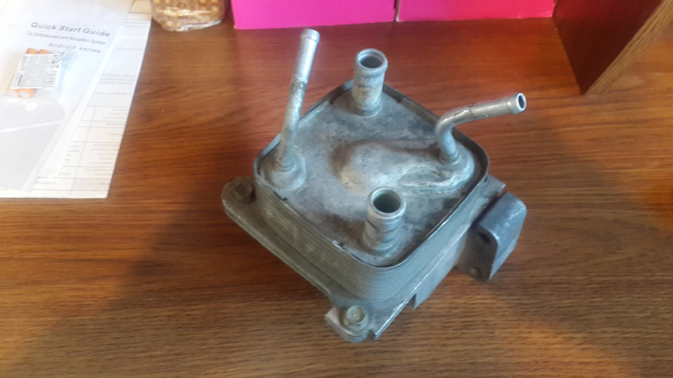

После недолгих ковыряний в инэте мне на глаза попалось устройство подобного типа с трубками, по толщине сильно похожими на 10мм — и я сразу начал искать такую штуку в наших палестинах.
Как ни странно, но повезло почти сразу — попался экземпляр чуть ли не нового состояния и по очень гуманной цене:
DENSO, Japan. Чего только не производит эта контора?!
Тосольные штуцера — 14мм диаметром, декстроновскиесолярочные — 10мм.
Уже покрутив железку в руках понял её высокую эффективность. Внутри — мелкие пластины, наподобие радиаторных. Сильно сомневаюсь, что в камазовском самоваре изделано нечто подобное. Так что теплопередача должна быть очень хорошей даже при довольно миниатюрных размерах:
Собираюсь ставить её в обратку второй печки непосредственно перед топливным фильтром грубой очистки топлива.

Подобные теплообменники АКПП ставят на Toyota Camry XV50(oem 33493-44010), Toyoya IPSUM(oem 4401-3271), Toyota RAV4 30 и кучу других машин, хотя намного более распространены конечно варианты меньшего калибра.
Судя по всему декстрон в АКПП этих машин греется после запуска двигателя от антифриза, и от него же охлаждается при нагрузках. Теплопередача этой малышки должна быть колоссальная, чтобы охлаждать гидротрансформатор под нагрузкой.
Теплообменник в нижнем бачке радиатора Патрола нагревать декстрон при прогреве не умеет(хоть и утверждают некоторые умники обратное) — зато гораздо более эффективен в плане охлаждения.

Здравия! на сколько градусов реально подогревается ДТ?
Хочу такой теплообменник поставить для нагрева воды антифризом в поездках.
Добрый день! Градусов до 40 точно. Бак маленький.
Т.е. под мою хотелку он годиться. если насосом циркулировать воду в ведре через него. Не всегда приятно мыть голову холодной водой!))
Надо смотреть. Топливо же по кругу гоняется.

Штука реально работает. Уже несколько лет на разных машинах. Я брал последний раз такой за 500р.Именно от Ипсума. Правда для других целей. До этого изготавливал из теплообменников из нижнего бачка радиатора. Когда таких ещё не было

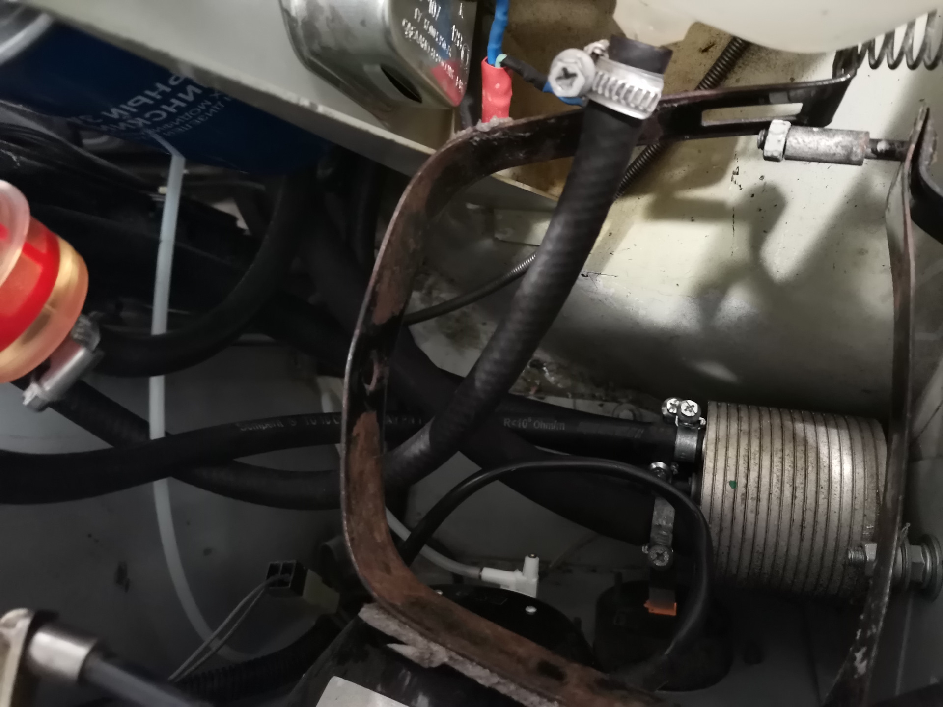

У меня пт570 стоит. Перед печкой. В него поток ож через предпусковик (вебасту) идёт. Поэтому когда заводишь после прогрева котлом — горячее топливо нагревает фильтр и потом в тнвд. Фильтр тоже стоит большой, перегрева топлива нет никакого, контролировал. Даже в — 37 как только тёплое топливо пошло через самовар, двиг два раза чихнул и завёлся. Печка дует горячим, иногда аж руку горячо держать
Честно говоря я не очень верю страшилкам про запоротые горячим топливом(а также топливом с керосином-бензином) топливные аппаратуры. Но с другой стороны и +90С для солярки не нужны совершенно…
Вероятно у меня сам радиатор печки забит. Но я полюбому хочу получить максимум отдачи печки ещё ДО прогрева двигателя. Потому штатный радиатор уже морально приготовился выкидывать и ставить пару здоровенных.
Не, с камазовского самовара дт и то не шибко горячая идёт, хотя сам он температуры ож. А дальше шланги + коробка фильтра большая и там около литра дт. Так что в тнвд даже на ходу дт поступает где-то 30-40гр температурой, и то когда уже в баке прогреется

У меня в тудатку врезан самовар. В обратку ОЖ задней печки. Летом она перекрыта и соляра не греется.Думаю это оптимальное решение. Уже 12 зим все гут. Ни разу не перемерзал(т т т).
Вообще смысла не вижу греть обратку. Обычно она сливает солярку довольно далеко от забора топлива. Это специально делают чтобы пузырьки воздуха не гуляли по кругу. Потому обратка конечно бак разогревает, но на это уходит очень много времени. Не для городской езды однозначно.
О том и речь. Запарафинивает фильтрующий элемент, и греть надо соляру перед ним. У ТД42 в баке топливоприемник без сетки-просто колпачек подпружиненный зеленый, и трубка тудатка Ф10мм, там прокачивает как правило нормально. А фильтр забивает в мороз. Его и греть надо, а обратка и так с ДВС в бак идет подогретая.
