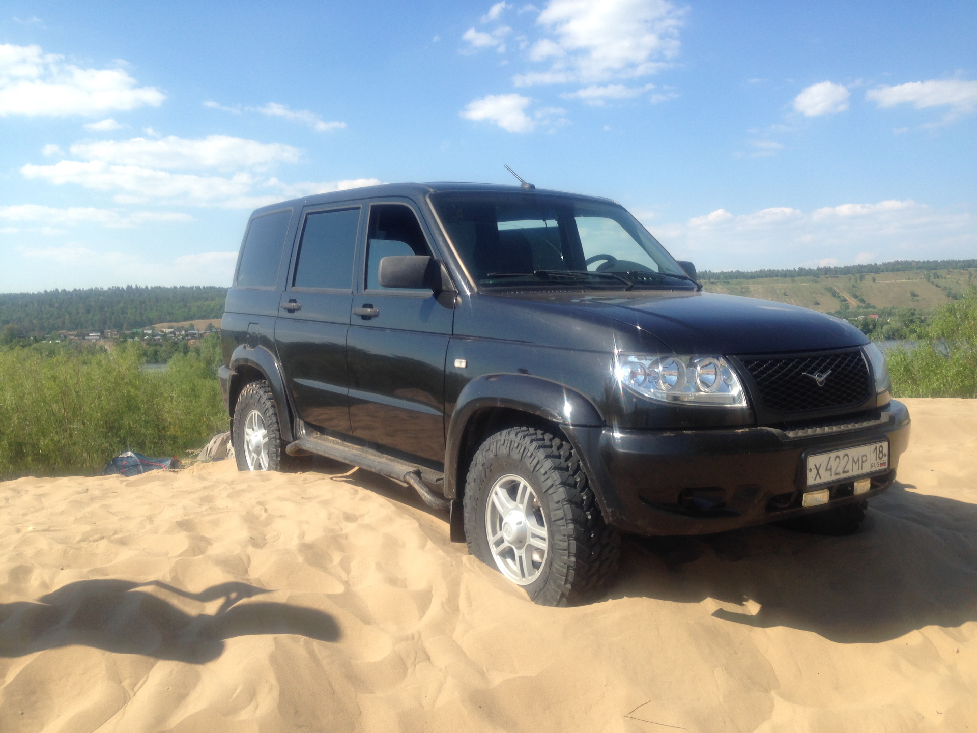

На последнем фото, что за место?
копылово бархан ближе к косе
Так и думал.)
Без рейлингов лучше смотриться что ли ?!)) Свои попробовать снять всё руки недоходят.
