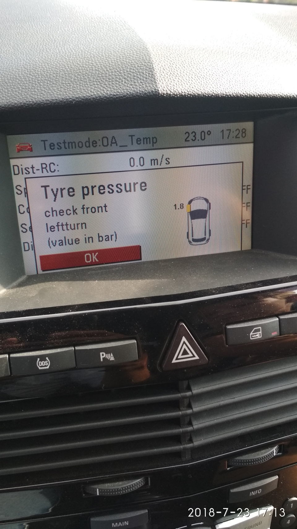

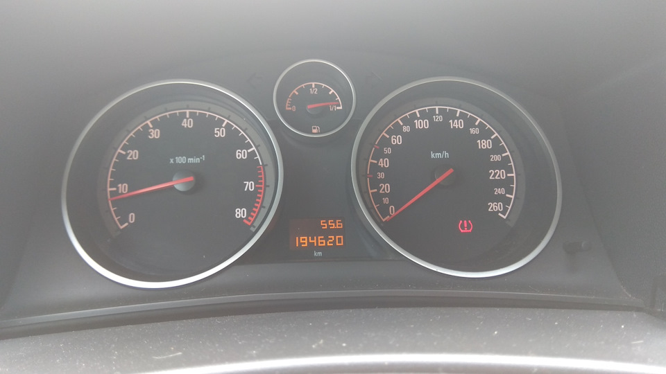

Далее решил затестить dds, все колеса накачиваю до 2.2, а одно заднее спускаю до 0.5 атмосферы.
Выезжаю и через 600м загорается индикатор низкого давления.
Возвращаюсь и накачиваю колесо обратно. Далее снова выезд, проехал 2км, предупреждение не погасло, зажал кнопку dds на 10 сек и он потух.
Отлично, все работает. Можно было бы конечно заморочиться с tpms, но это нужно искать под нее модуль, и датчики, бортировать колеса, нехочу этим заниматься.

Из 600 метров, пример 200-300 я выезжал из города со скоростью до 40км/ч, система работает от 40

А как он понимает что колесо спущено, если нет датчиков в шинах?
С помощью абс датчиков, спущенное колесо начинает вращаться быстрее

Я тоже не хотел но душа не выдержала, а DDS кстати нужно нажать и поездить пока не настроится, поэтому так долго срабатывала уже начинает гореть индикатор при разнице 0.4 по отношению к другим колесам, трмs при 0.2 на дисплей скидывает надпись а если 0.4 то и на дисплей и на приборку вместе
