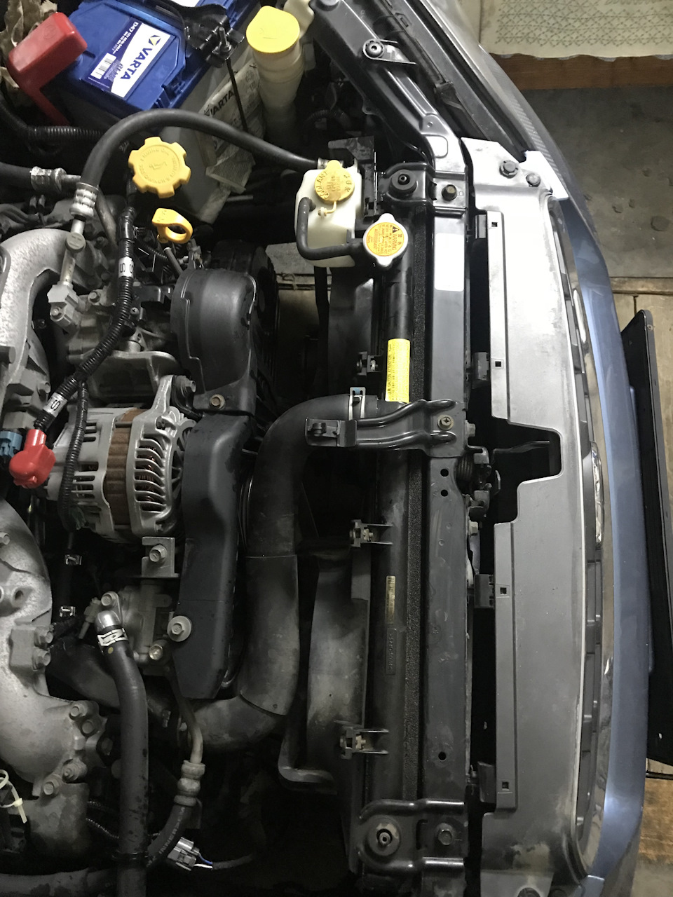

Выбор пал на ajs 26мм, вчера был заказан с НСК, сегодня уже собственно ручно поставлен, т.к спешил на работу, осталось только защиту поставить, увы не успел, да и может к лучшему, мониторить на наличие течи, не дай бог «тьфу тьфу» процесс описывать не буду, будут просто фотокарточки))всем спасибо, кто помогал советом! Пробка была заменена на 0,9 хотя на радиаторе и так была на 0,9, но по отзывам она не очень. При установки лоханулся со сливной пробкой нового радиатора, притянул ее без фанатизма, начал заливать и началось, «течёт ручей, бежит ручей, и я не чья, и ты не чей» быстро взял головку и притянул ее посильнее) — пару грамм антифриза, ну бывает)) не все так гладко же должно быть)) по болтам все стало «тика в тику — сика в сику» патрубки китайSTI, и хомуты к ним. Выгнал воздух и вроде как все))

Подскажи номер радиатора и патрубков. Я на AJS так и не смог найти его для 2,5 аута.
Совет, тоже силикон ставил такие патрубки, эти винтовоые ослабнут, поставь проволочные от греха подальше
Тоже хотел их, но в нашем городе не нашёл
SUBARU 091748014 ХОМУТ проволочный

в хозяйственном магазине я брал

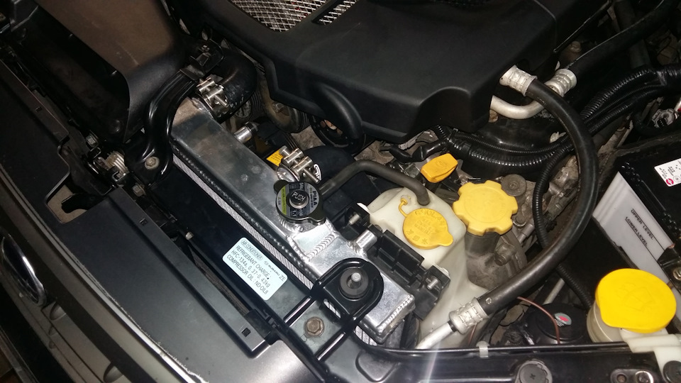

Крышка радиатора интересная у тебя
Первое время любые хомуты надо подкручивать.
Про крышку тут — www.drive2.ru/l/484136136382349802/
С нее у меня началась перестройка системы охлаждения :)
Сравнивал со стоком? Наверно в пополам толще?
Если не в два))
