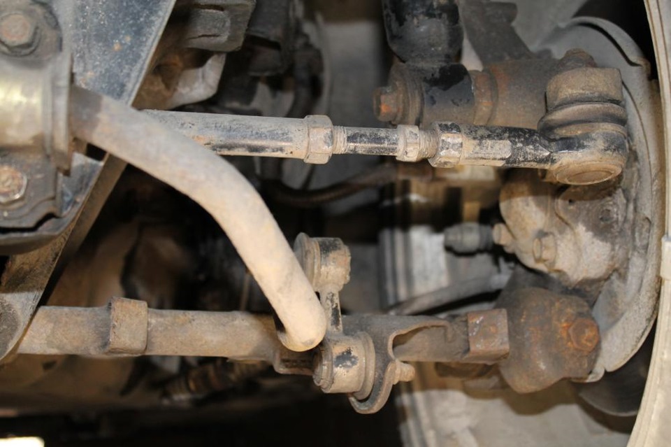

Всем привет! Много кто спрашивает что от чего поподробнее, отвечу: ниже в комментах разжевана тема и подробно повторил и описал процесс Димка)! Наверняка не я один сталкивался с проблемой регулировки схода на СТО в наших Galant. Эксцентриковый болт, сцуко, не вертится, ломается, не работает в общем. Эту проблему я решил исправить при помощи рычага с правой/левой резьбой от чего-то американского (на разборке американцев просто скрутил с какой-то балки) или Mazda'вского и наконечника рулевой тяги от самого Galant'a. Ну само собой надо померять диаметр сайлентблока, поменял на оригинал.Сравниваем длины оригинала о получившегося колх'ustoma, подрезаем (если требуется) последний, ставим, регулируем чудным прибором "naglaz", едем на сто… Понятно, не каждый день ездишь на развал, но благодарность от работников за облегчение труда слышал не раз. Конструкция надежна, езжу уже 2 года.

Это на японца (европейца) или на американца?
Японца, но наверняка и на америку станет, зад подвеска там вроде не сильно отличается.

А может быть такое что из за рулевых наконечников туго крутиться руль?
очень мало вероятно, а вот если "поджимали" шаровую в прямом рычаге методом кувалды — может) если всё по заводу, то скорее всего ГУР дает о себе знать (особенно если гудит при полном повороте).
Вот бы поточней с какой машины рычаг.
Крайслер 300С задний рычаг.
точно с этого крайслера? в каталоге они цельные, не регулируемые
Похоже, я брал на разборке американской, просто пальцем ткнул — мне такое)! Потом прогуглил — похоже с него, с 300-ка визуально. chrysler-dodge.ru/pic/competition_25644_big.jpg, 16 -й который)
в общем путем поисков, если кому это интересно, то это подвеска Chrysler Sebring/Cirrus/Stratus 2001-2006, что больше подходит нам по концепции и размерам шасси. СХЕМА. нам вроде как нужен задний рычаг Part Number: 04764965AA, 05135565AA, 05135565AB, 04895264AA
Кстати, для россиян, вроде и на Volga Siber они же стоят)
Ну ты заморочился), но по сути это один и тот же рычаг…
перепроверил еще раз … да, ты прав, это еще может быть передний (развальный) рычаг от Interpid/Concord/300M 1998-2004г … по началу я это шасси упустил … но все равно не 300С)))

Честно — не встречал.Идею брал с разборки, а с наконечником просто повезло, конус пальца такой же…

Вот на разборке америкосов идея и родилась, только рычаг был с двумя сайлентблоками, место одного из них занял наконечник…
У сестры на Крайслере Конкорд подвеску перебирали. На заднем колесе сзади такой вот стоит, а спереди с двумя сайлентблоками. Задний новый нашли, а передний нет. Купили 4 задних и переварили. Теперь у неё задние колёса по схождению регулируются, хоть поперёк дороге ставь. И спереди, и сзади регулируемые стоят такие же.

Вопрос? конус задней шаровой и рул.наконечника одинаковый?
Да, одинаковый.
Много видел вариантов переделки рычага…а вот с наконечником впервые вижу. Молодец !хороший вариант! надо тоже так переделать …а какой сайлентблок стоит? родной? или тяга уже была с сайлентом?
Спасибо)) Сайлентблок менял на родной, у нас втулка длинная, а по диаметру все подошло.

У меня вместо этих рычагов задняя подруливающая рейка стоит и такой же принцип регулировки развала, так что наконечники влазят без проблем)
