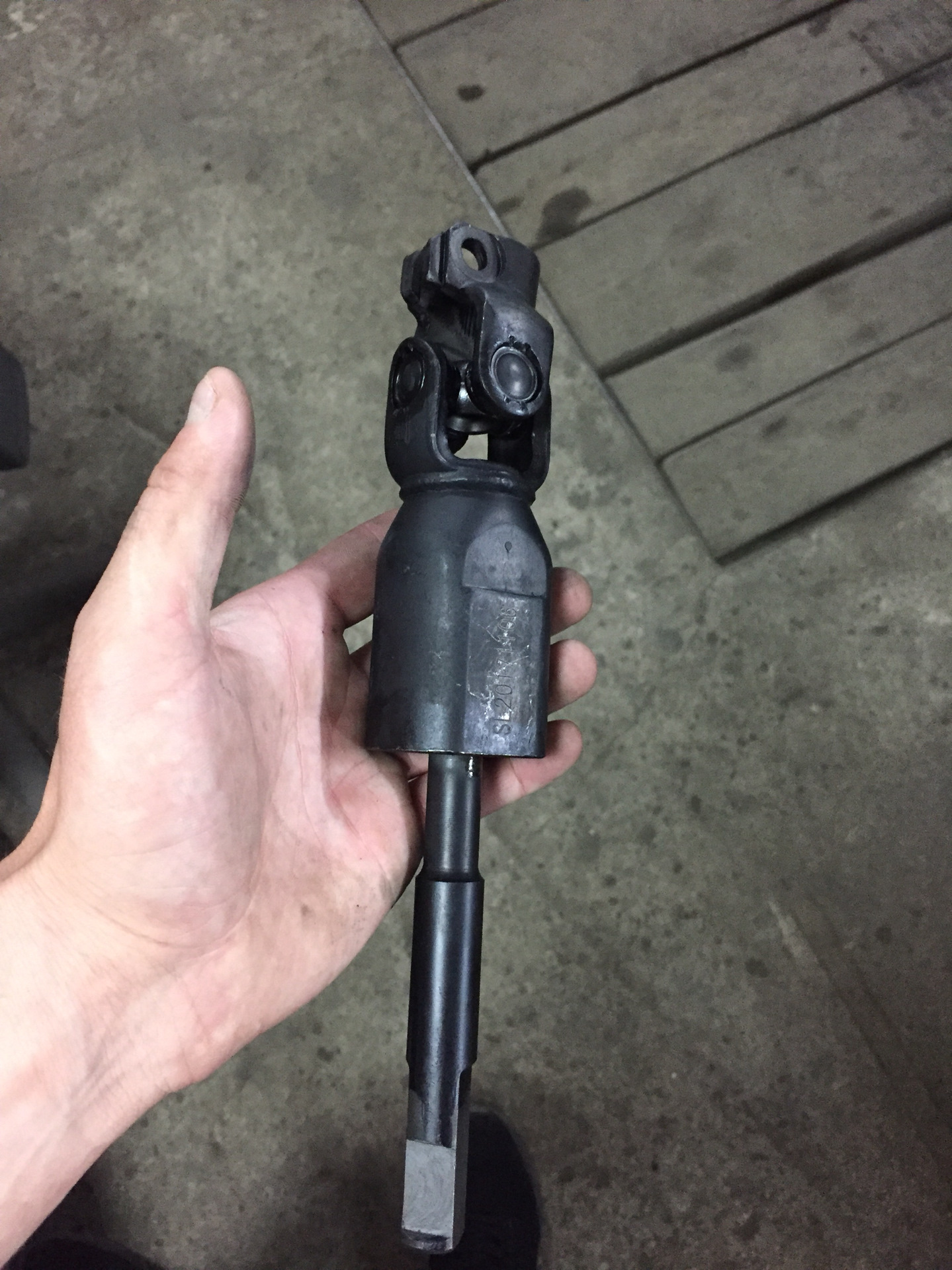

А поменять просто крестовину разве нельзя было? Я так сделал 3 года назад взял японскую крестовину. Замена дольше на 15 минут. Крестовина 240 р. Дополнил пыльником с мото вилки, теперь вода не попадает на крестовину. Как же меня бесили родные линки, после установки спу. Каждые 3-5 месяцев стучать начинали, после замены. Перешел на крузаковские + полиуретан, забыл вообще о существовании этого узла уже тысяч 40000км)

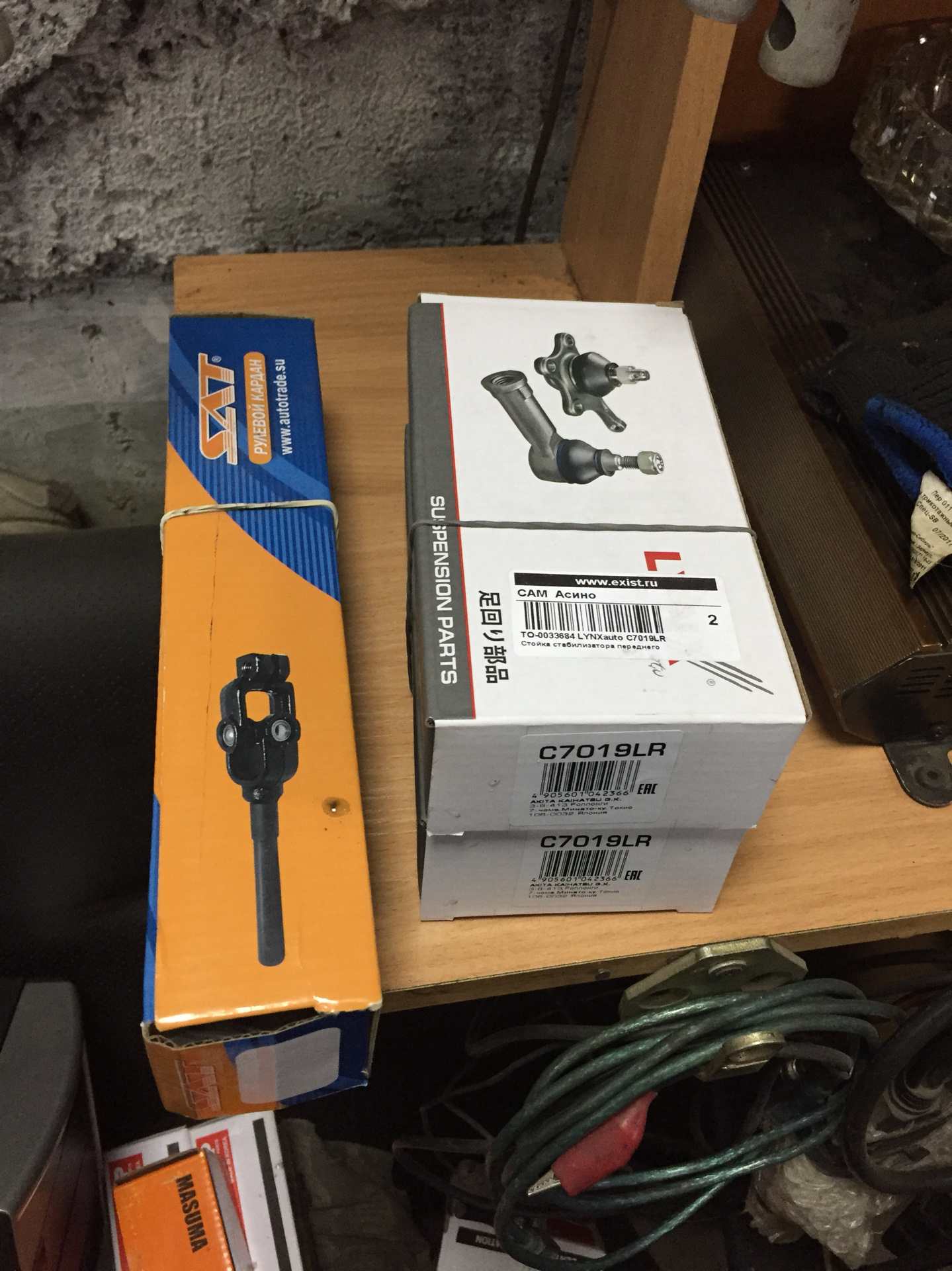

День добрый! Подскажите, как себя ведет по прошествии времени рулевой кардан SAT? Планирую заказать такой же, цена нравится))
Да вроде как, пока без замечаний👍
А какой пробег за это время?
Честно, даже не могу сказать)
Ясно) Спасибо!

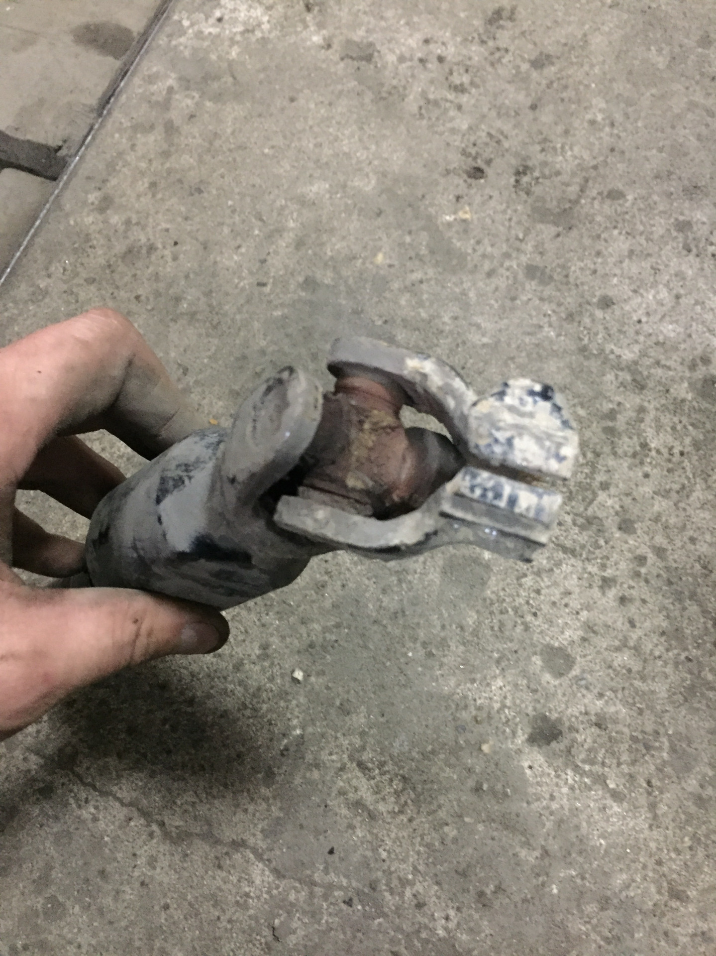

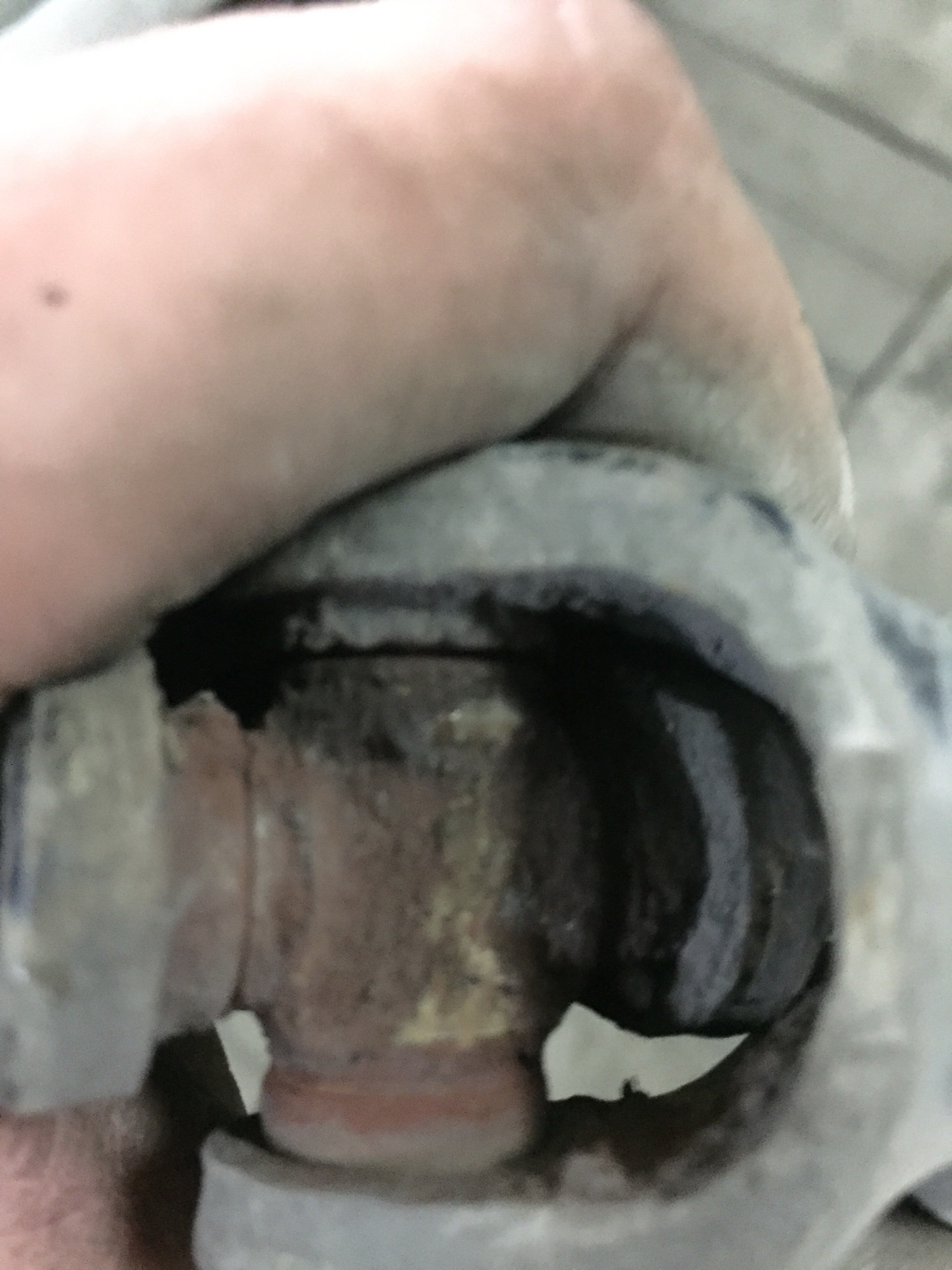

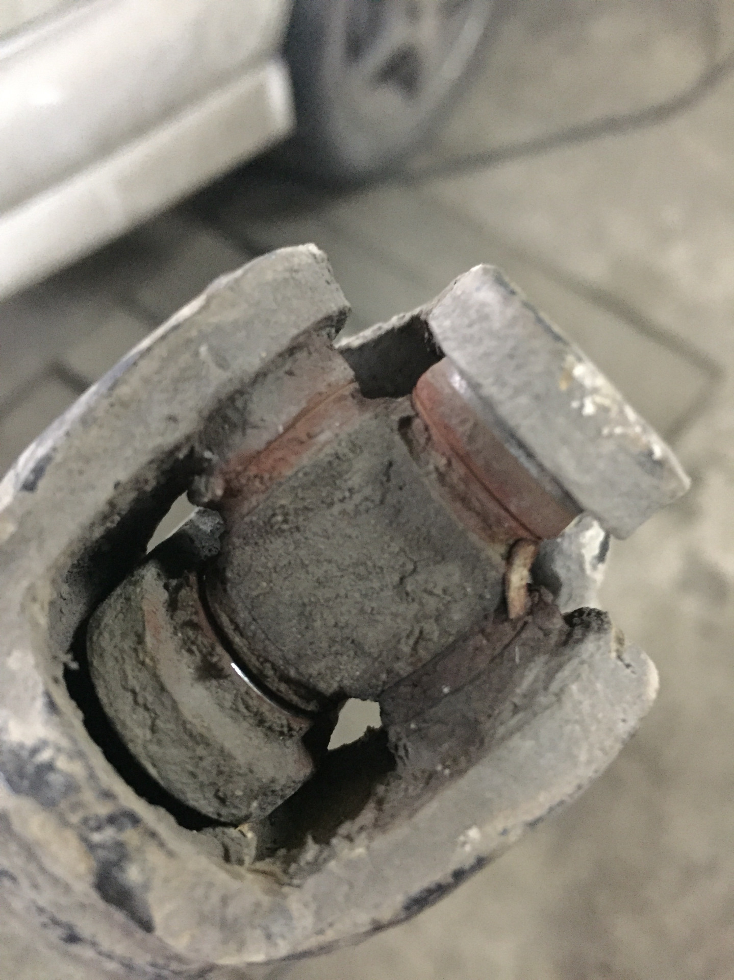

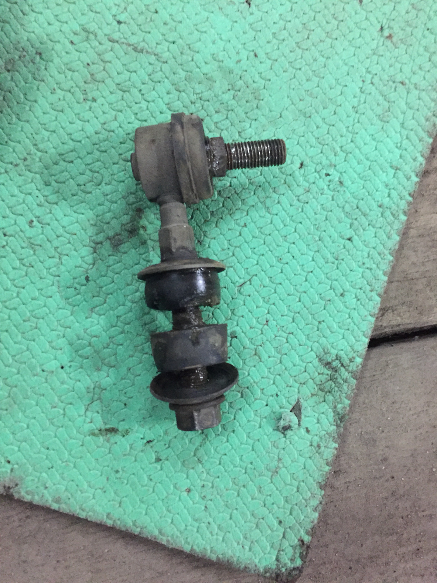

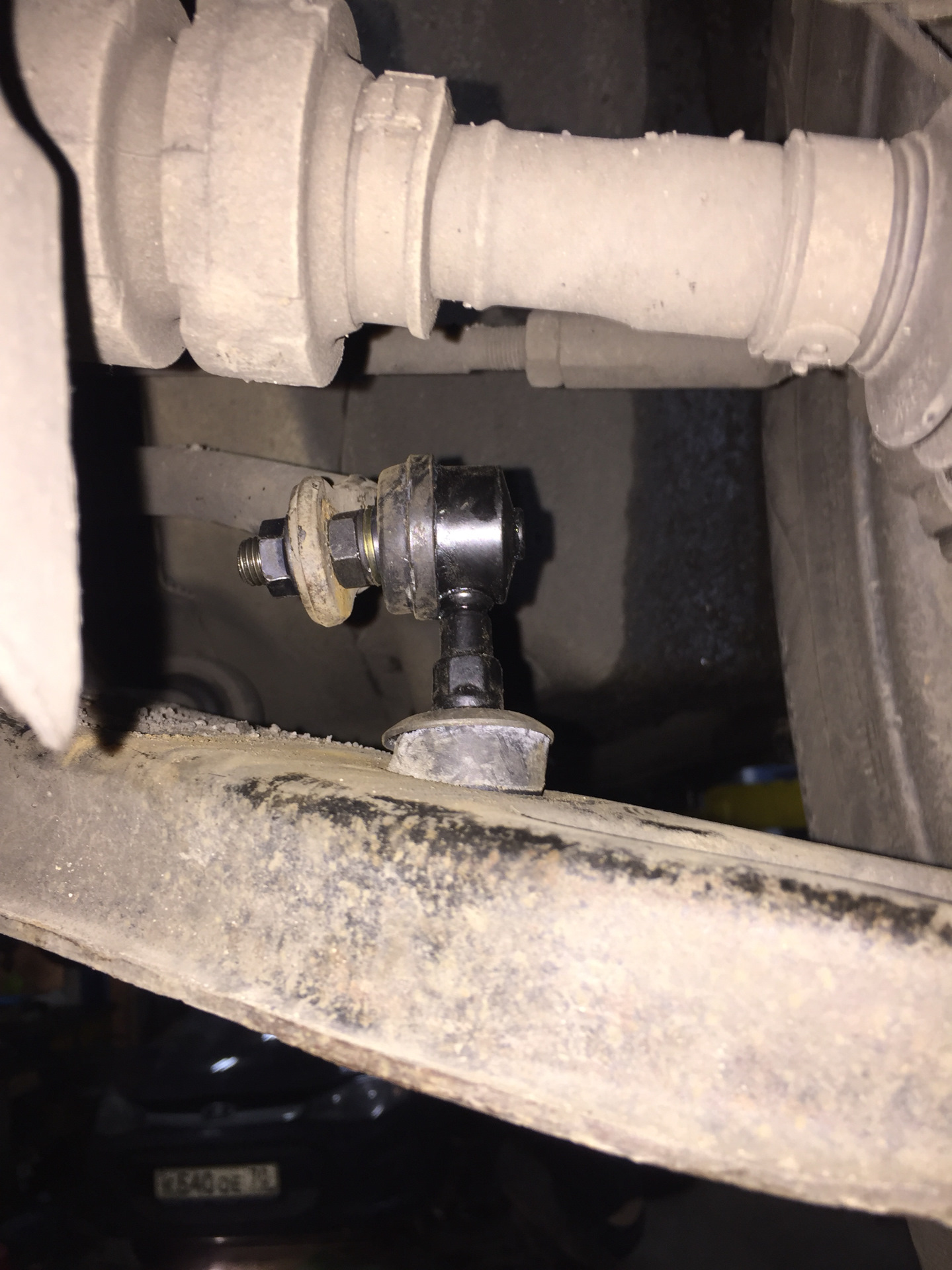

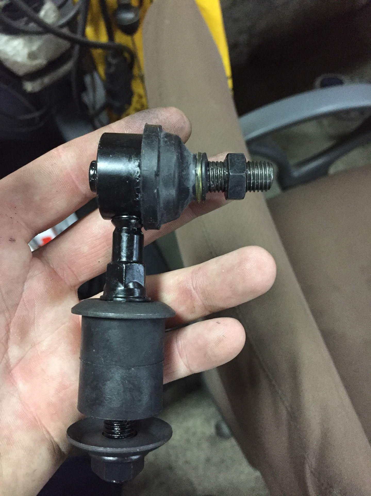

Посмотрю сколько будет ходить, там если что заменю крестовину в след раз
ST-48080-4M600 такой номер получается?
Да)
Кардан рулевой, SAT, вполне гуманно стоит. Потом расскажешь сколько отходил ?
Надеюсь ходить будет долго)
