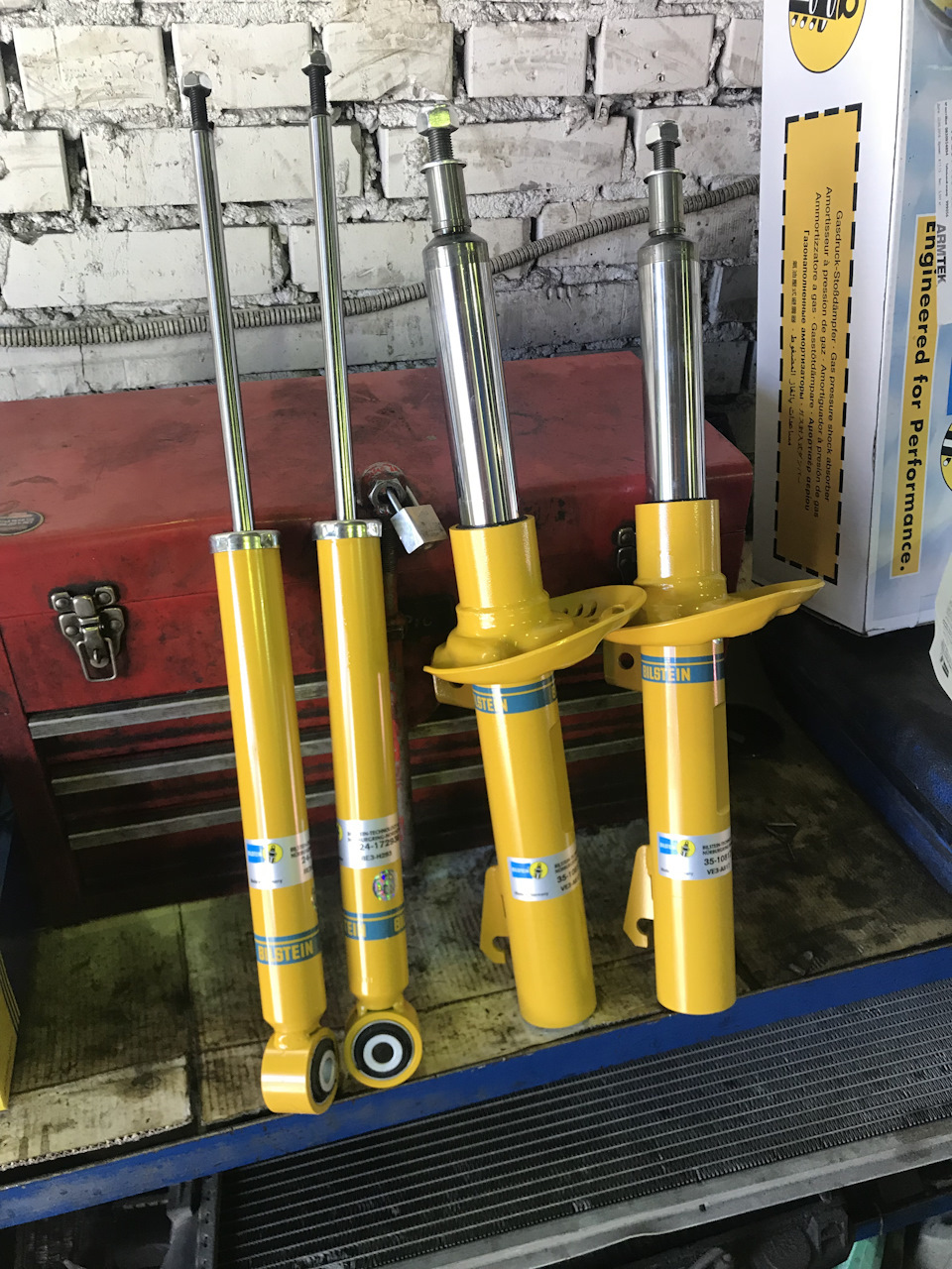

Всем привет!
После вытекания заднего амортизатора решил поменять по кругу на bilstein b6, пружины оставил штатные.
К концу первого дня эксплуатации был немного расстроен- никакого вау эффекта, чуть лучше управляемость, зато шумнее и жестче.
На четвертый день наваливал с широкой улыбкой) или они прикатались или я)
Итого: управляемость стала ощутимо лучше, жестче не стало- скорее они более упругие, с увеличением шума смирился.

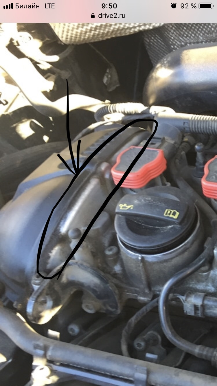

Здравствуйте, а это норм, что такое запотевание масла сбоку между пластик.кожухом?
Честно сказать не очень понял где
Вот здесь
хороший вопрос, не знаю)
Emil1987
Вот здесь
нет, не норма, какой пробег? я менял цепь на Q3 2012г.в. на пробеге 80000км заранее безо всяких симптомов, на всякий случай, мне обратили внимание, сказали наблюдать именно за этим местом. Вероятнее всего нужно менять прокладку.

Не сравнивайте серийные двухтрубные аморты и В6. Это абсолютно разные изделия.
Напишите пожалуйста по подробнее что Вы имели в виду? Почему стало шумнее?
Не понял вопроса.
Вы говорите что это абсолютно разные изделия. Как я понял что в6 намного качественнее по конструкции и надёжности. Почему тогда они более шумные в итоге стали ?
Никакого шума они не создают. Там нечему шуметь.
ТС пишет: «с увеличением шума я смирился», получается это субъективное ощущение?
Более жёсткий и энергоёмкий аморт В6 передаёт на кузов, большие нагрузки чем двухтрубный. Из за этого подвеска и кузов получают большие пластические деформации. Отсюда и дополнительный звук. Эти аморты не для комфорта сделаны изначально.
Спасибо за ликбез!
По поводу того, что машина стаса собраннее и более упругая-такой эффект дают любые новые фирменные стойки!(у меня Sachs-тоже стало собраннее)
Так на ней и раньше стояли фирменные стойки)
Но они были с пробегом)отсюда и менее собранное поведение.а поставили вы новые-они по определению более упругие. ресурс амортизатора в среднем 70 тыс км.и надо менять даже если не потек и не застучал)

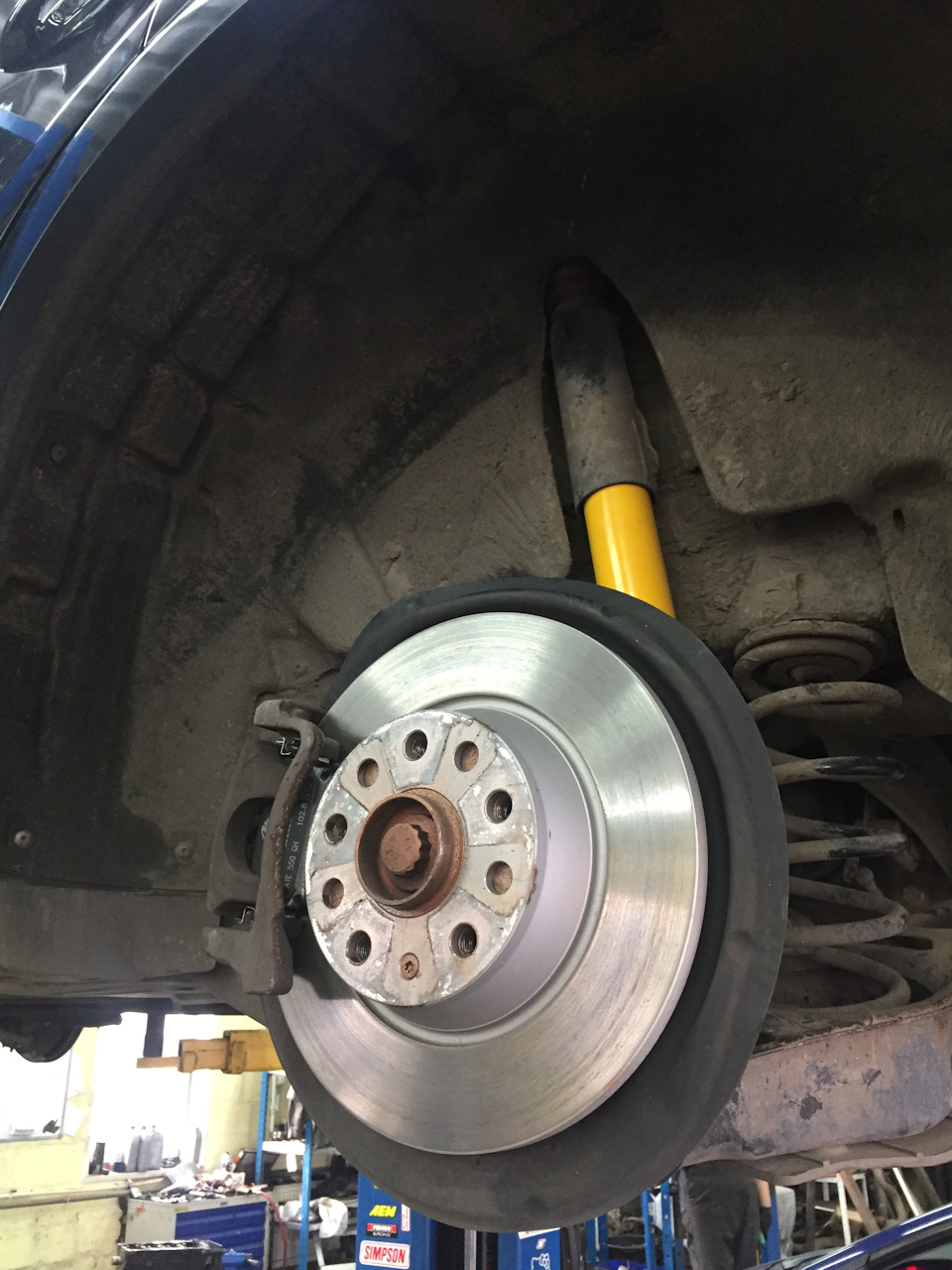

Перед установкой прокачивали стойки?
Я мастера просил, он сказал прокачает. Сам видел только как задний пару раз качал.
Хотя они однотрубные и вроде даже без прокачки не критично, хотя наверно желательно.
Это однотрубные аморты им абсолютно всё равно как они стоят или хранятся. Они не требуют "прокачки" перед установкой.
б6 ставил там в инструкции вроде как было написано перед установкой их прокачать туда сюда. хотя кто их читает ? я сам ради интереса уже после посмотрел.
Двухтрубные рекомендуется сжать 2-3 раза в вертикальном положении перед установкой. Для однотрубных амортов это делать абсолютно бесполезно.
Приедет б12 кит, почитаю что там написано
Инструкции в коробках одинаковые, а аморты разные.

зачем )) он больше не приедет к ним )) судя по фото просто на подемнике сменили )
