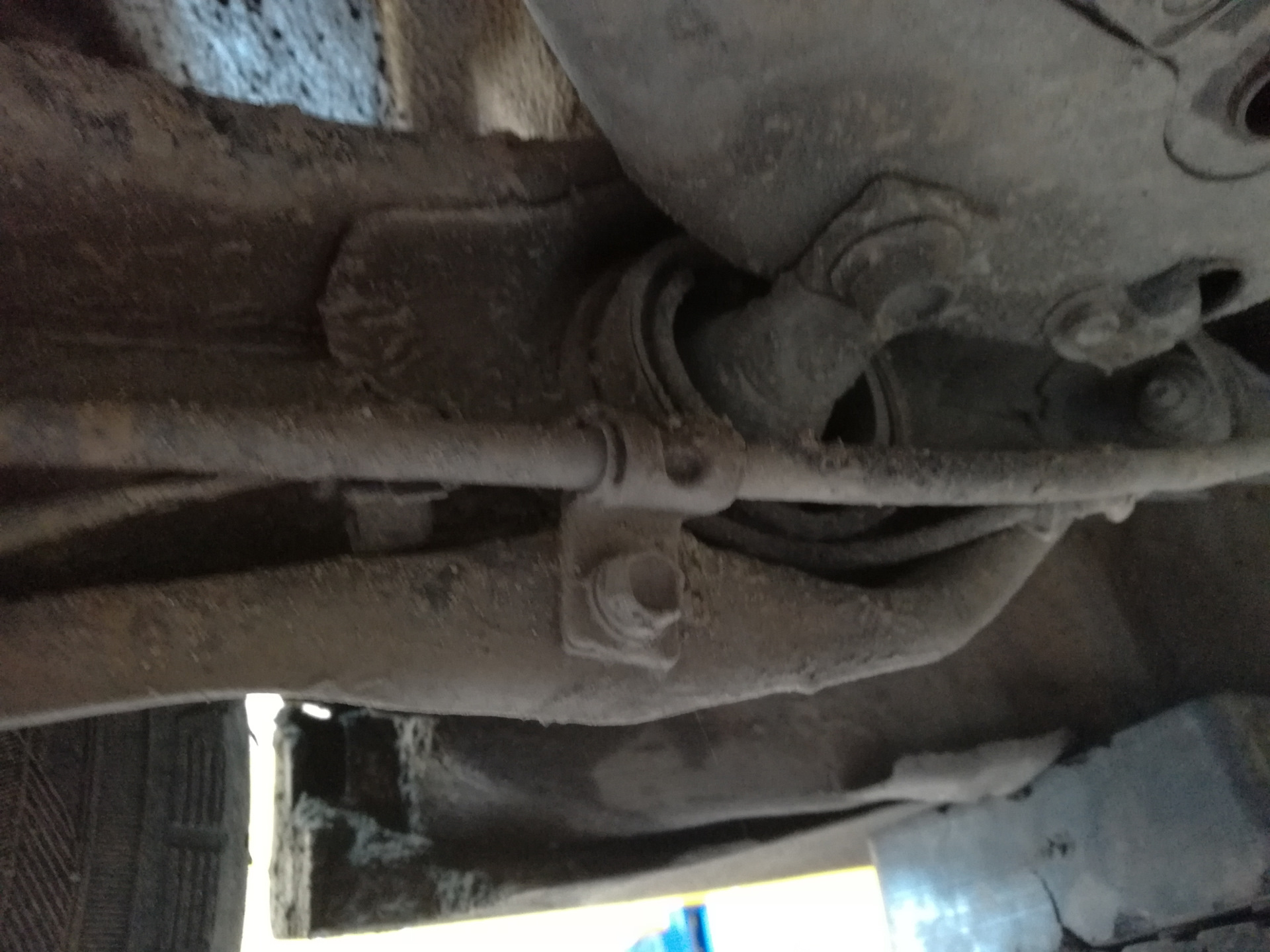

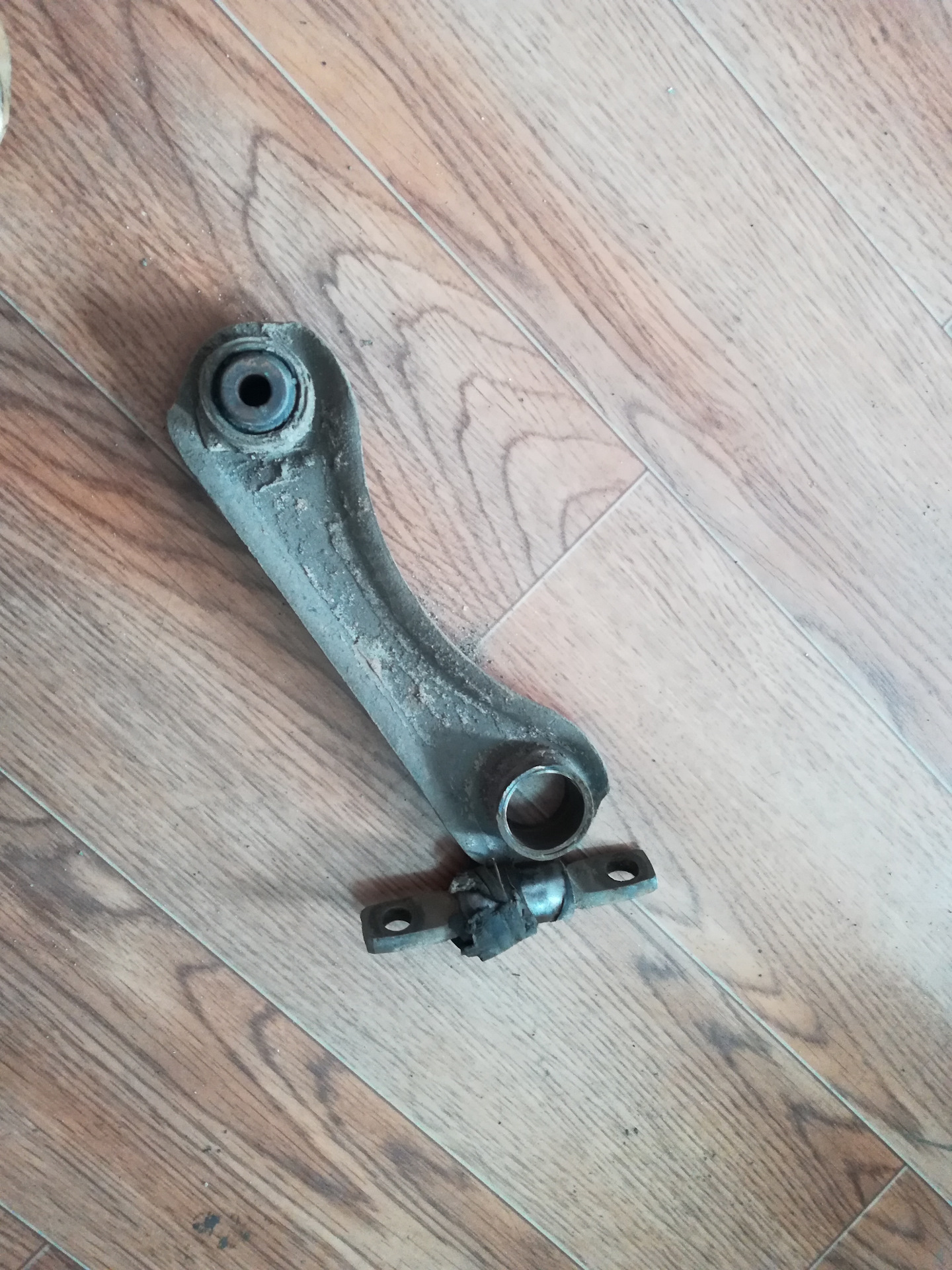

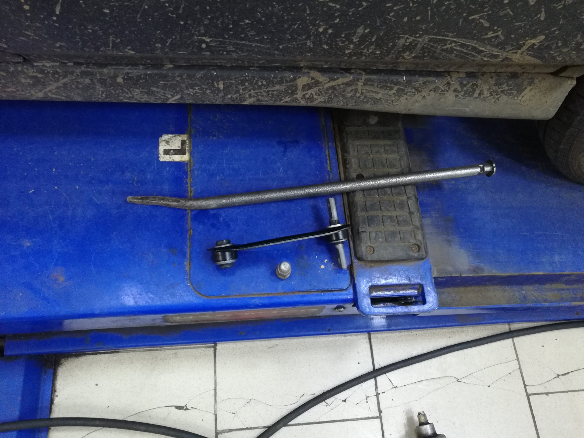

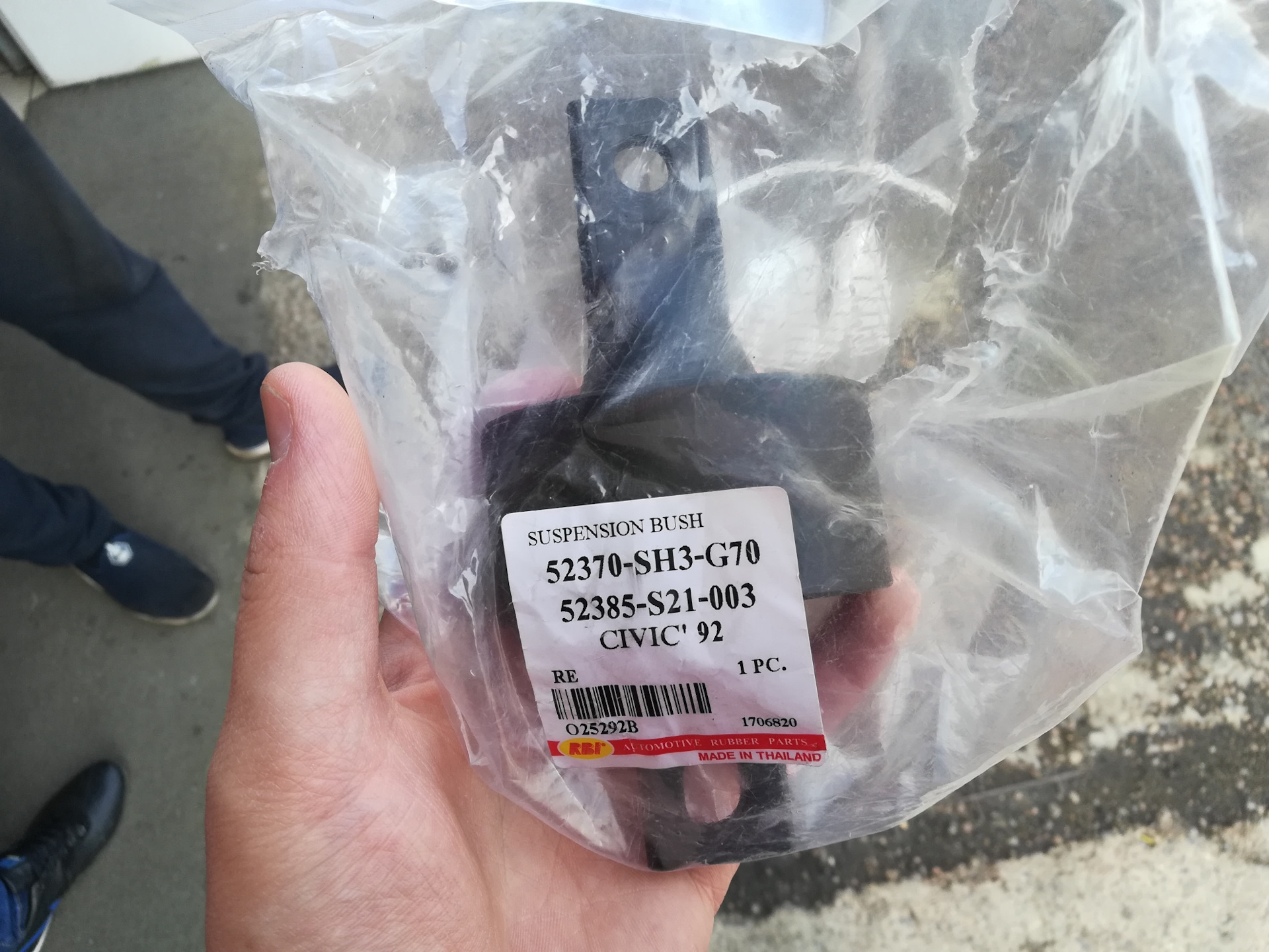

Всем привет) потихоньку привожу в порядок хондочку, так как на этой машине приходится ездить каждый день, с семьёй. Не так давно ехал по городу и тут появился какой то бряк в левой стороне задней части подвески. Остановился посмотреть и просто чуть не поплохело. Колесо шатается вместе с барабаном и реактивной тягой. Подозрения пали на большой сайлентблок, в простонародье "ушастый" . Заказал этот сайлентблок и так как времени было мало, поехал в СТО "АВТОЛЮКС". И там я подлоханулся чуток. Подняли машину и воуля… Сайлентблок в порядке, а вся проблема была в разбитом сайлентблоке на верхнем рычаге. Чтож, тогда его меняем. Рычаг взял ctr.

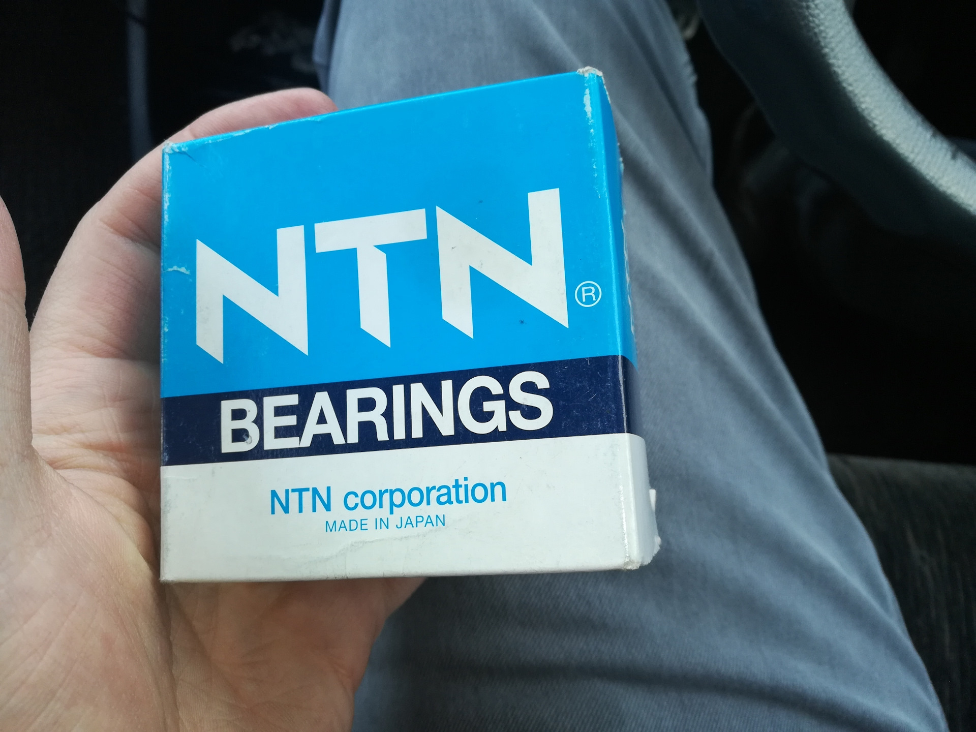

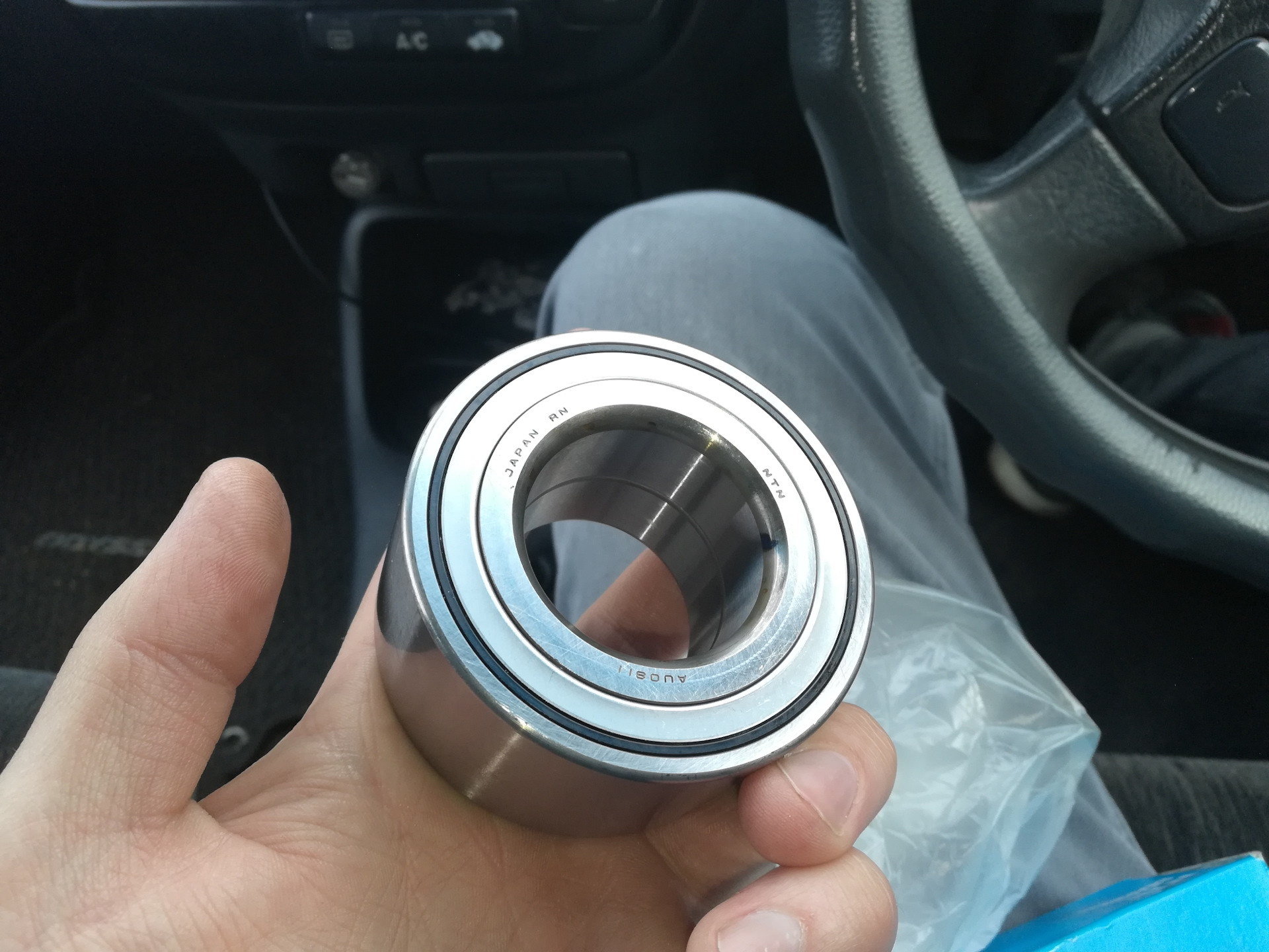

Старый рычаг оставил себе, он родной и ровный, подумываю по возможности отреставрировать его и запрессовать полиуретан. Но посмотрим, время покажет. После замены все стало хорошо, я доволен. Не поездил и недели во время езды стал появляться шум справа колеса. Понятно дело ступичный подшипник. Ездил так пару дней, шум становился громче и громче( заказал подшипник, остановился на японской марке. Пока его ждал, заменил масло с масляным фильтром. По маслу, остановился на тотачи 5w30. Вроде норм, дальше посмотрим) пришел необходимый элемент ступицы, забрал, поехал на сто. Там же по ходовой, пока ждал очереди, заменил воздушный фильтр)
