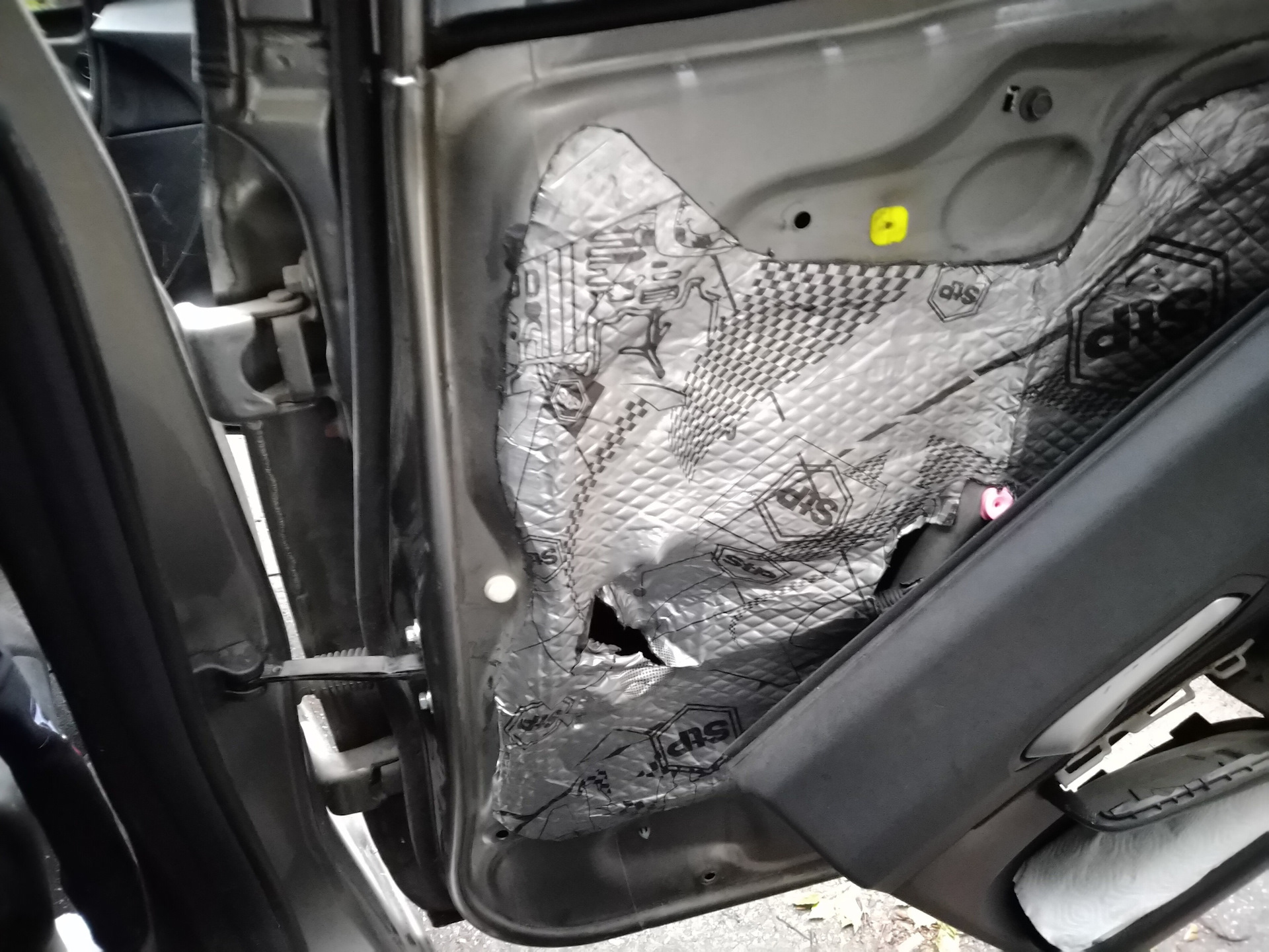

После чего необходимо открутить 3 болтика которые держат сам ограничителью В дверь вкручены под ключ на 10, а в кузов на 12. Важно, в кузове болт сидит на фиксаторе резьбы, и очень сложно поддаётся откручиванию.
Затем, при наличии шумки, необходимо будет расковырять отверстие, чтобы вынуть ограничитель.

Важное уточнение, если у вас зашумлены двери, то лучше купите лист шумки, иначе останутся дырки в шумке.
