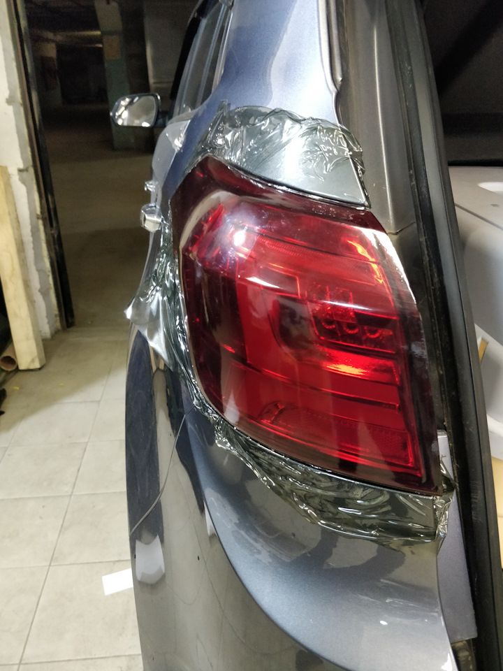

Далее приступил к внешним фонарям. снял заглушку и открутил 2 самореза и попытался дернуть фонарь на себя, он не поддался. Начались повторные попытки. В итоге открутил второй фонарь, та же песня. Но на 25 или 125 раз мне удалось сдернуть один фонарь. Очень сильно помог инструмент для пластика и не только (см мой борт. журнал). Смог поддеть металлической лопаткой. Разобрал пластик багажника, как не старался не замараться о битумную мастику на которую приклеен резиновый уплотнитель у меня не получилось. прокинул провода внутренний стоп протянул вместе с левым поворотником и припаялся к синему проводу у разъема внешнего фонаря.

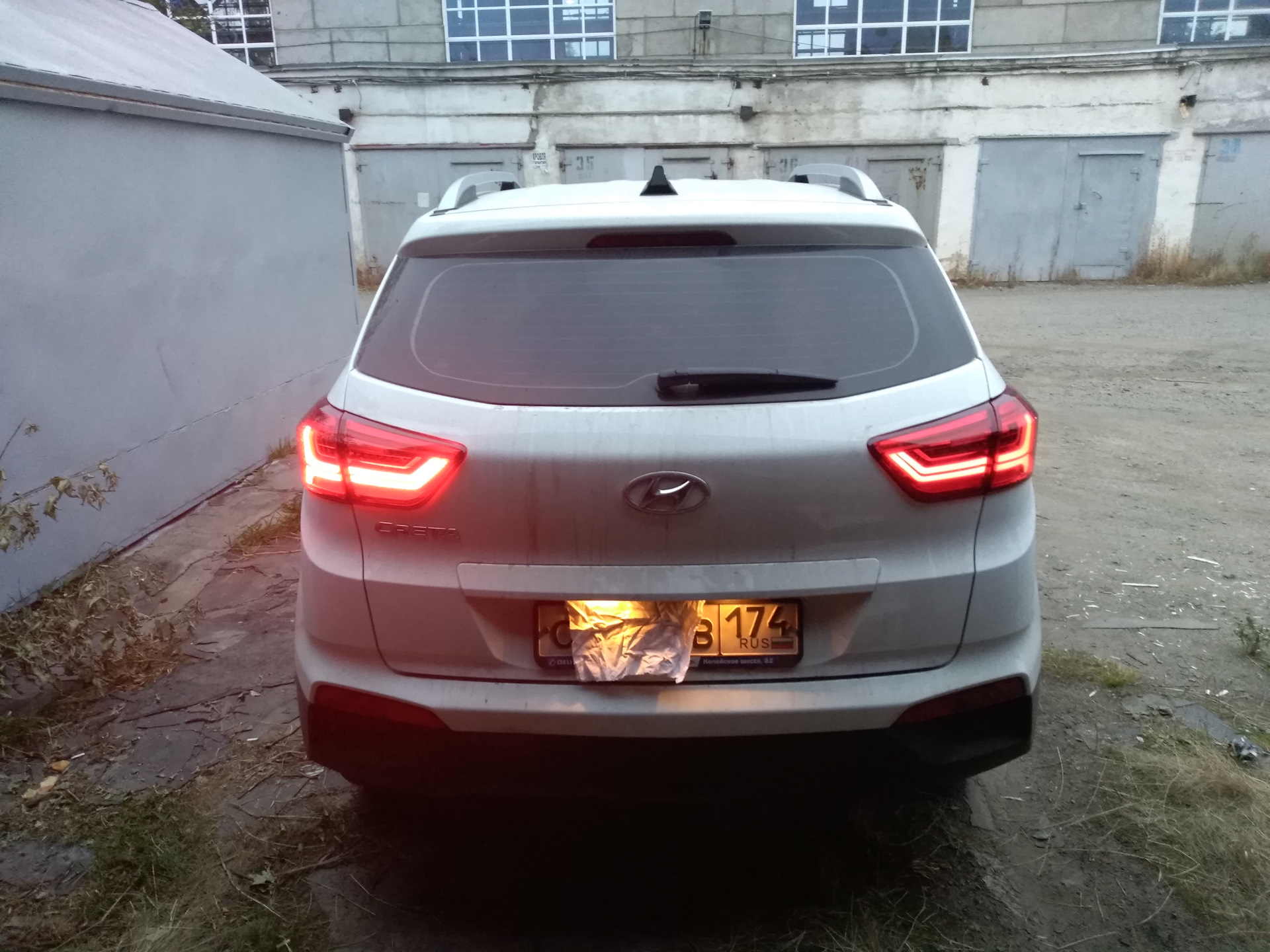

После установки поздним вечером выявил, что габариты слишком яркие, слепят прилично.

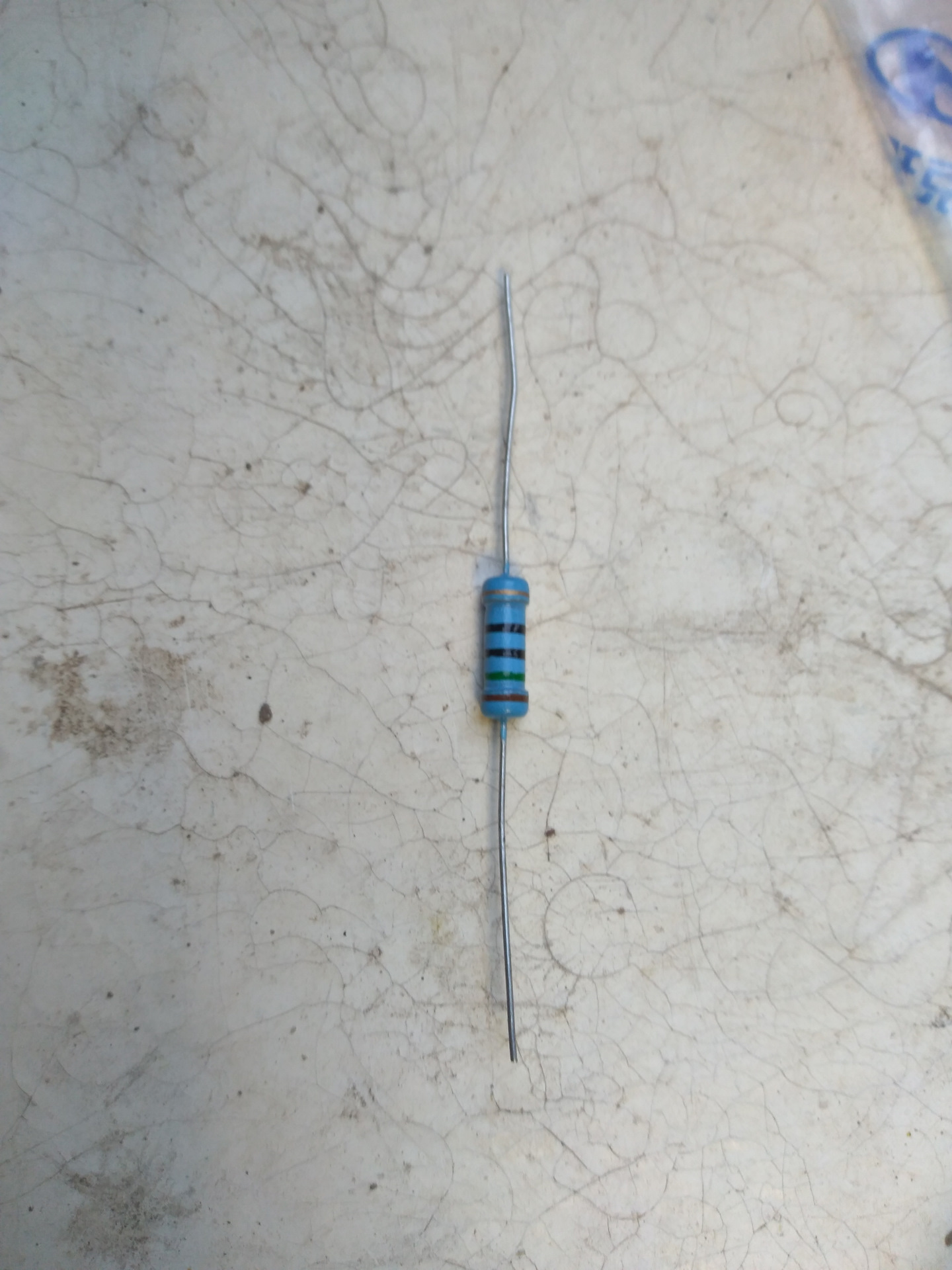

Сегодня подключил к габариту блок питания и попытался уменьшить напряжение, тем самым определить на сколько нужно уменьшить яркость. Что выявил, потребление при 12.6В составило 250 мА, при напряжении ниже 7 вольт сегмент перестает светится, а вот при напряжении 8 вольт яркость само то, по крайней мере для меня. При этом напряжении ток потребления составил 50 мА, тем самым достаточно поставить резистор 100 Ом в разрыв габарита. Порыв в гараже барахло нашел для пробы 10 резисторов 1 кОм, соединил их параллельно и проверил, все четко, как надо. Сделал фото.

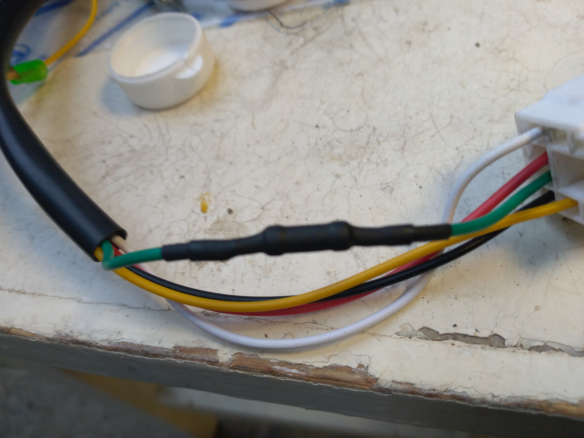

Сегодня поставил 4 резистора 150 Ом 1 Вт в цепи габаритов.
На всех фонарях так сделал
Понимаю, что не совсем правильно сделал, что нужно ставить стабилизатор тока типа LM317, но решил сделать проще, тем более, что при измерениях обнаружил, что при заведенном моторе на габариты подается ШИМ с частотой 80 кГц, тем самым бортовой комп стабилизирует напряжение габаритов на уровне 12.5В.
Вот разница теперь видна
Ну и разница со стопом теперь очевидна.

Чтобы сдернуть фонарь, клеил малярный скотч несколько слоёв, и спокойно тянул как за ручку. Так в кузовом цехе делали, у них подглядел.
А чтобы фонари не слепили, наклеил плёнку тонировочную.
