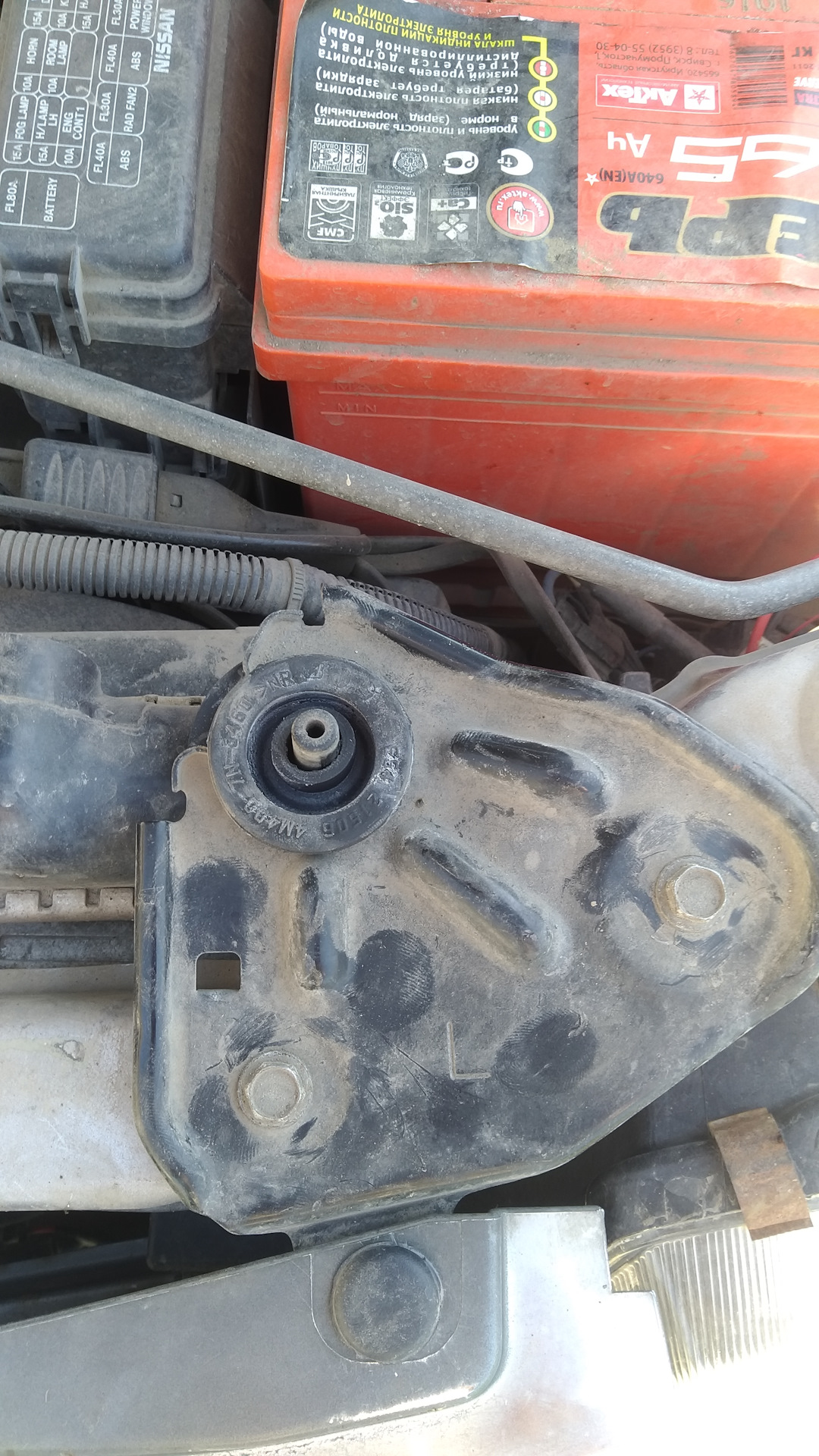

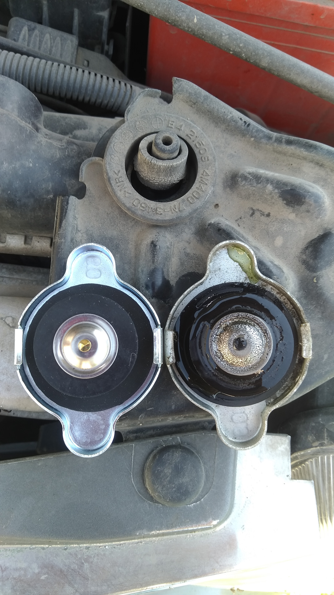

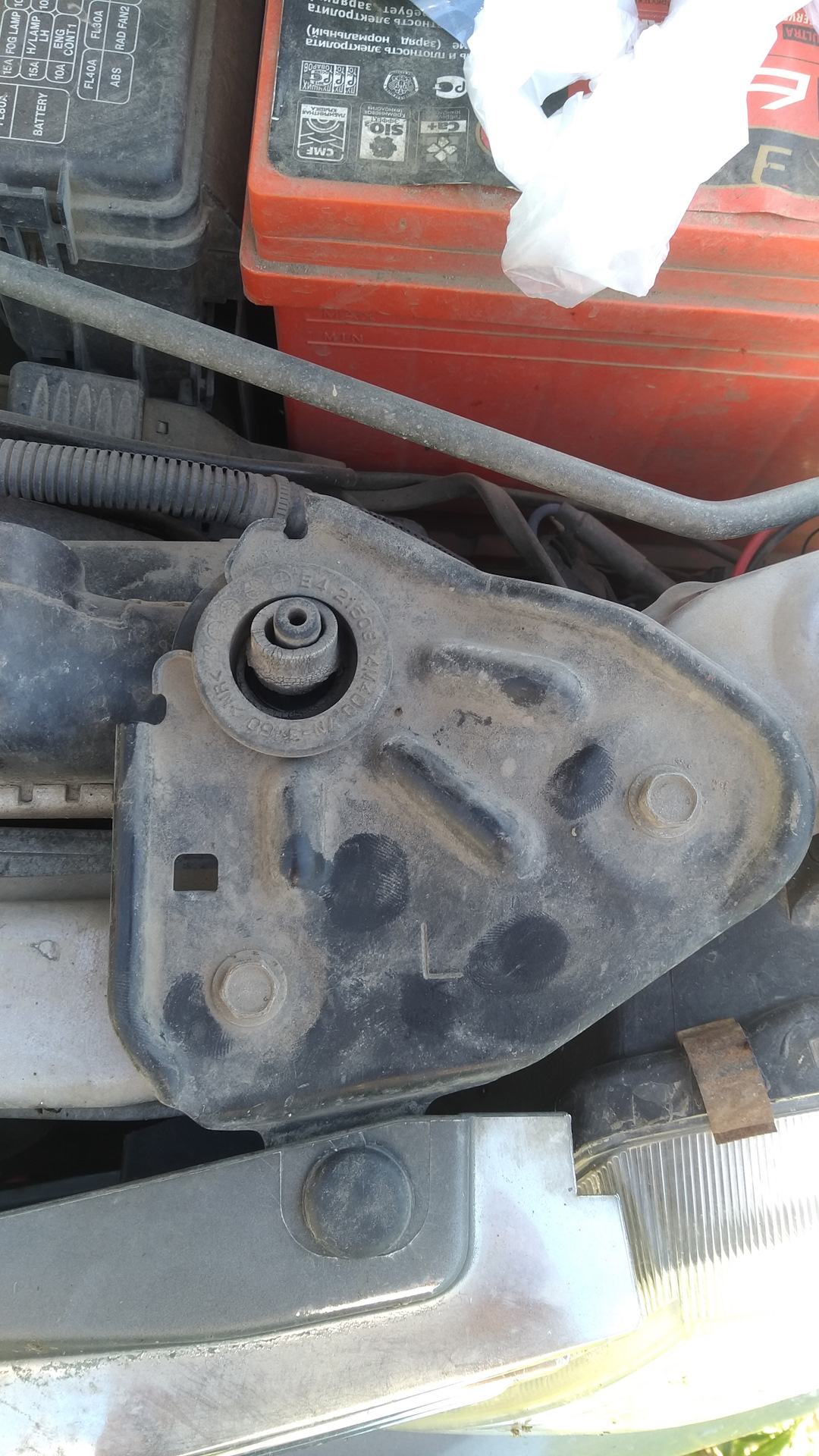

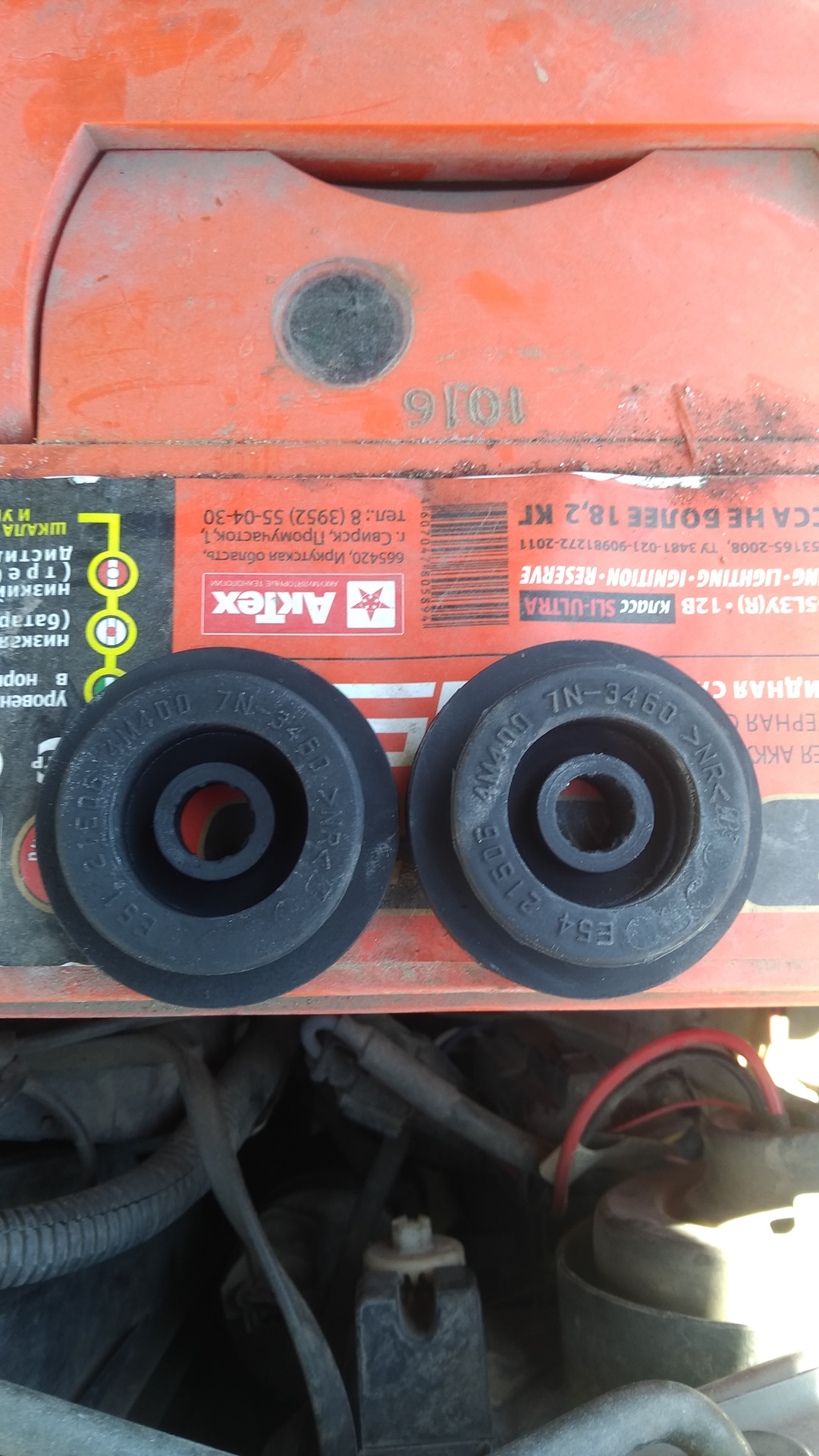

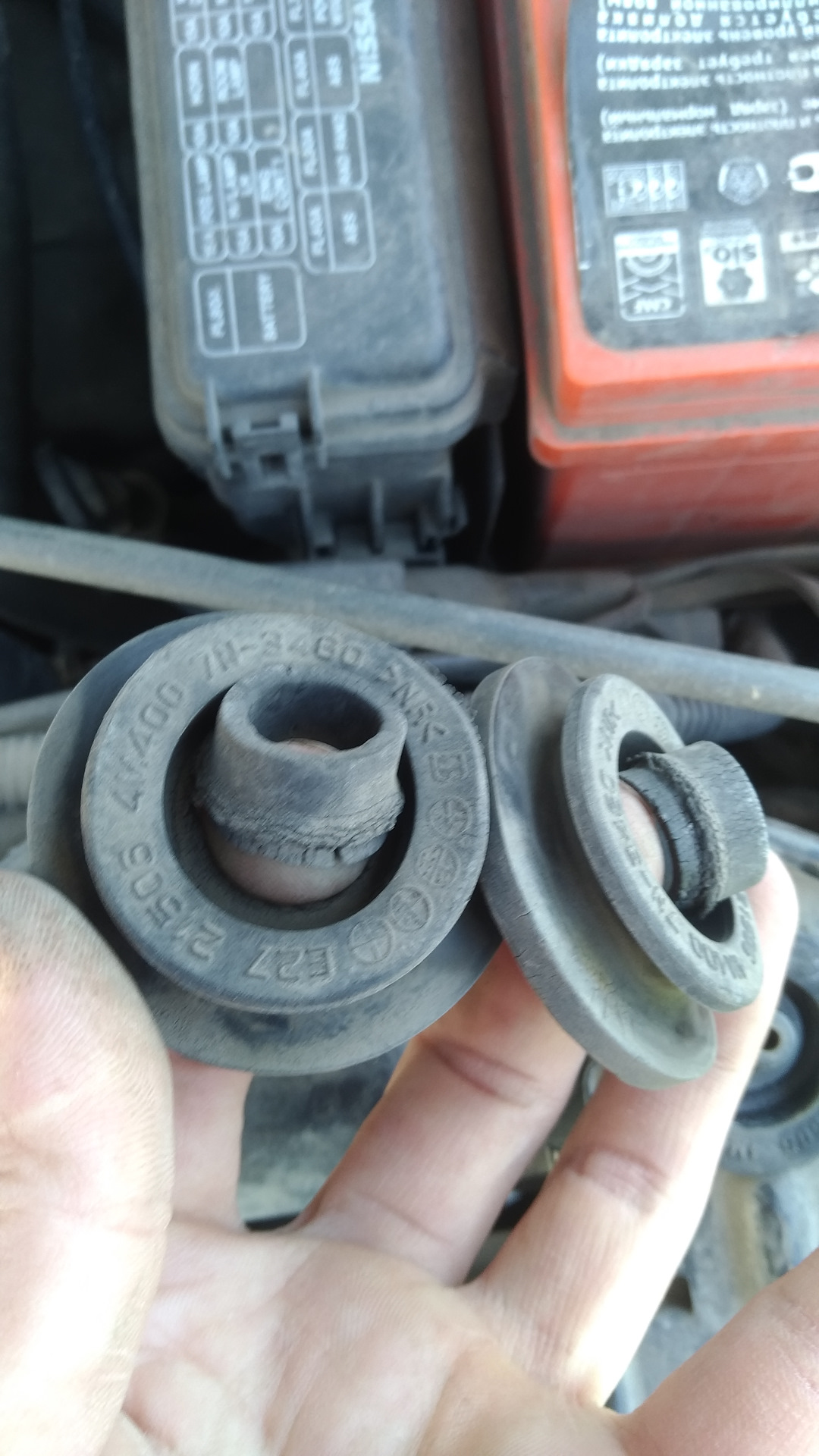

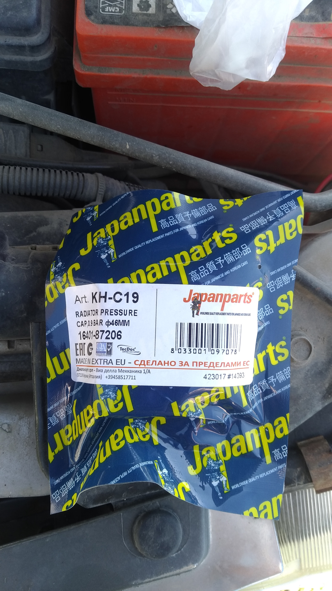

Начала сопливить крышка, а подушки уже давно порвались. Заказал крышку такую же какая стояла Japanparts KHC19 за 87 руб., а подушки орижинал NISSAN 215064M400 по 188 руб. х 2 шт.=366 руб. Замена всего заняла буквально минут 10.

В подушках перекос центра. Авто битое?
Думаю из за китайского радиатора это

Не страшно такую дешманскую крышку ставить?) Я хотел оригу, но рубль цена — ппц нереально
до этого такая же стояла, года 2 или 3:)
неплохо)) Надо тоже альтернативу искать…
ну аналогов полно:)
я тоже поставил новую крышку, т.к. оригинальная отжила 18 лет и начала сопливить сама и травить через мелкие трещинки на пластике радиатора. Купил новую r124 вроде. Дк у меня все эти трещинки посопливили вдвое сильней:D теперь жду сатовский радик на старой крышке))

куя ты красава, Ильхам, а крышка, случаем, не 870 стОит? чё-т дёшево…
:D неа 87 :))
так понимаю подушке менять — сверху треугольники открутил и все?
Так точно:)
