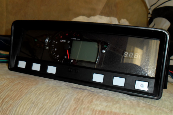

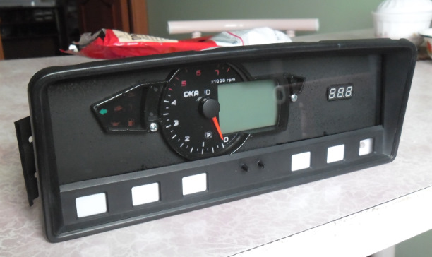

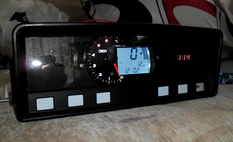

Полностью штатная для автомобиля Ока. Есть датчик температуры (в корпусе штатного датчика)
цифровой датчик скорости (на шрус или кпп). вольтметр
Что умеет:
показывает обороты до 7500, shift Light от 4500+ об\мин, скорость, пробег дневной, общий, часы, температуру двигателя (40-100С), уровень топлива. ПРобег настраивается вручную кнопками.
Дальний\ближний свет индикация на 1-м символе, ручной тормоз индикация, критический уровень тормозной жидкости (звук и свет) (раздельная линия с ручником!), при перегреве на 110С индикация (звук/свет).
давление масла индикация (звук/свет), автоматически уменьшает яркость жк-экрана и циферблата тахометра в тёмное время суток (датчик освещенности)

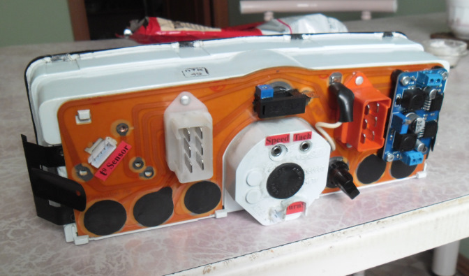

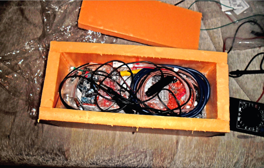

На панели есть разъемы:
1) для датчика скорости 3,5мм jack (идёт в комплекте А-3144)
2) Для тахометра 3,5мм jack (провод в комплекте)
3) Поворотники левый\правый (2pin)
4) Датчик температуры (5pin) (в комплекте ТМ-106 с другой начинкой)
Датчик уровня топлива остаётся штатный который у вас в баке
5) провода
6) Вольтметр
7) Стабилизатор напряжения
Штатные лампы панели не используются. (кроме лампы заряда акб) Все контрольные лампы размещены на панели как индикаторы. Итак, что умеет панель:
все стандартные функции штатной панели +
При низком давлении масла, перегреве мотора ( на 110С), падении уровня тормозной жидкости — раздаётся звуковой сигнал и загорается лампа на табло индикации.
Ручник и тормозная жидкость два раздельных канала
Панель автоматически уменьшает яркость жк экрана и циферблата тахометра в тёмное время суток.
Пробег настраивается вручную кнопками.
Скорость показывает точно (можно добиться 1:1 с gps).
Минусы: Ваша Окушка с такой панелью никогда не разгонится до 140 км\час (потому что это невозможно даже в теории), так что если вы любитель "нагнуть стрелку" аналоговой панели, вы приятно удивитесь но это 124-126 км\час.
Off: Попробуйте собрать сами, по стоимости это выйдет у вас со всеми алиэкспрессами и мелкими расходниками в районе 4 тысяч, плюс потратите время и нервы на сборку.

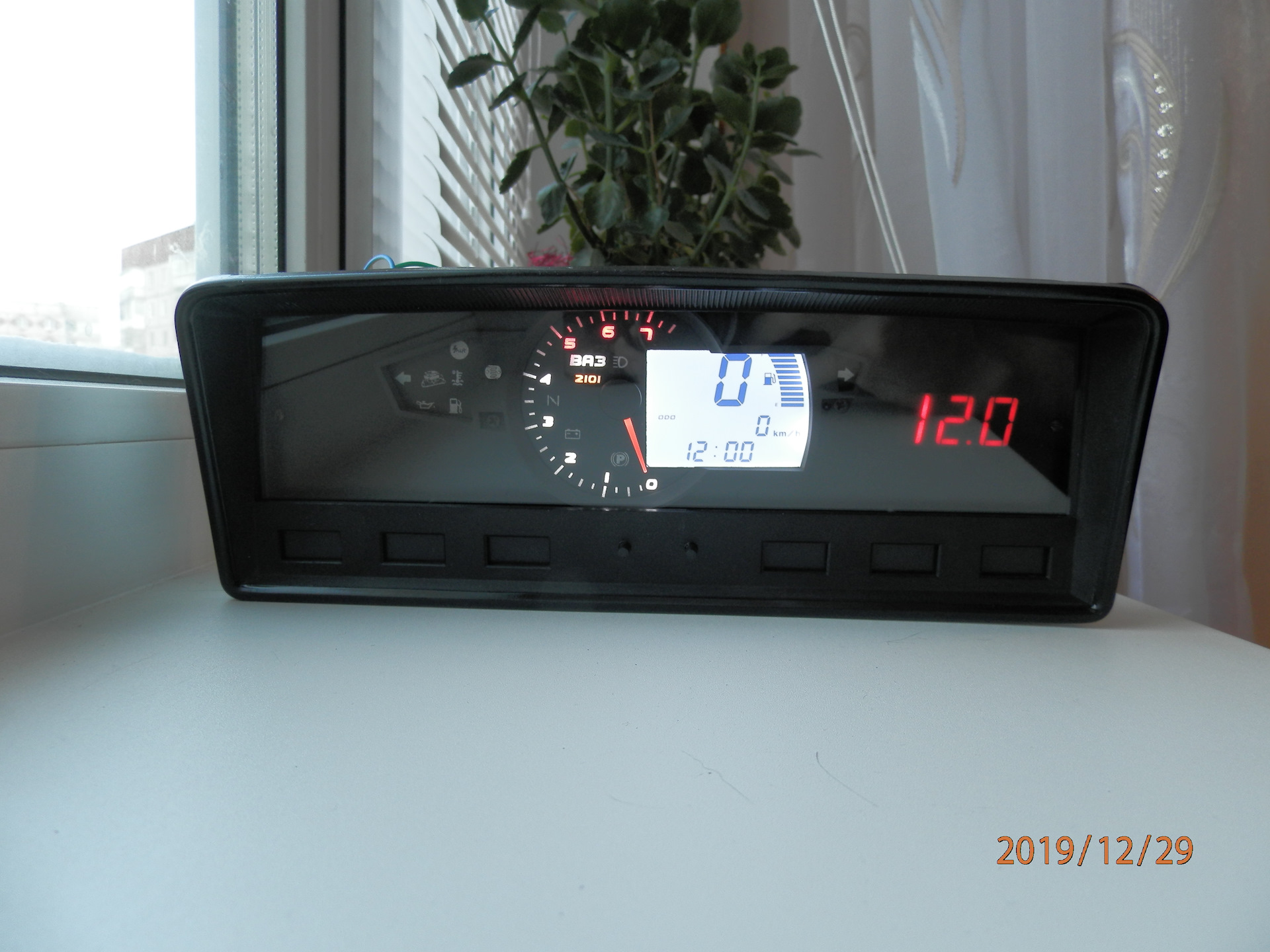

Чтобы было представление как это работает, панель абсолютно аналогичная, за исключением: надписи ВАЗ 2101 и вольтметра и датчика скорости

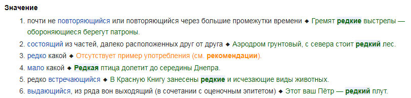

для вас подразумевает для меня нет, да и Википедия кстати считает так же. Значение слова "вещь" думаю вам разъяснять не требуется?

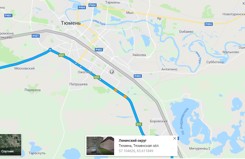

Только для тебя 6к и бесплатная установка если через тюмень поедешь. Мои координаты на картинке ну или возле ленты можно встретится. Там делов на 20 минут.
