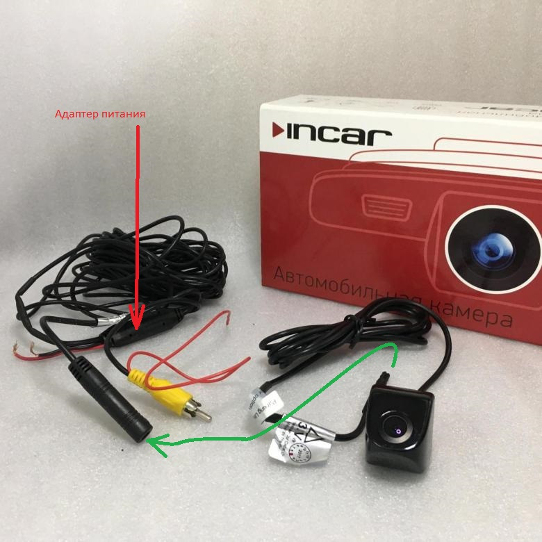

Ps. А к чему будешь камеру подключать? В курсе, что там 6ть проводов от нее идет?
Не надо ничего сверлить-есть же изображение!
Там 11 проводов — ищу электрика, т.к. понимаю, что неспроста их столько) Подключать буду к альпайну 2х этажному. И что-то мне подсказывает, что макс, что получить можно, это динамично искривляющиеся линии разметки! Прекрати подкалывать и напиши где копать и куда смотреть, т.к. я пока инфы толковой не нашел…
А плюс и питание на з ход подключить каждый может
Там столько проводов, чтоб менять угол обзора. Как будет она работать с инородной головой, это вопрос?
Мне хватает китайской.
Бабушка на лавочке, говорила штатная не лучше китайской.
Поглядим, попробуем воткнуть… она кстати 6ти вольтовая!
В китайцах встроено питание но только на 3 вольта.
В камерах, или головах? Я вчера местным типа продавцам позвонил и спросил за адаптер-сказали выкинуть оригинал и воткнуть норм китай) Собираю инфу и уже нашел электрика! А позже заеду в тот магаз и кто-то оч сильно пожалет о сказанных словах…
На проводе к камере, адаптер питания.
Да я почитал… Нужно аж 2 конвертера, Игорек! Там 5.9в а с фишки на магнитолу ваще 3в. А на фото это точно конвертер?
Да. Камера на 3.3в.
