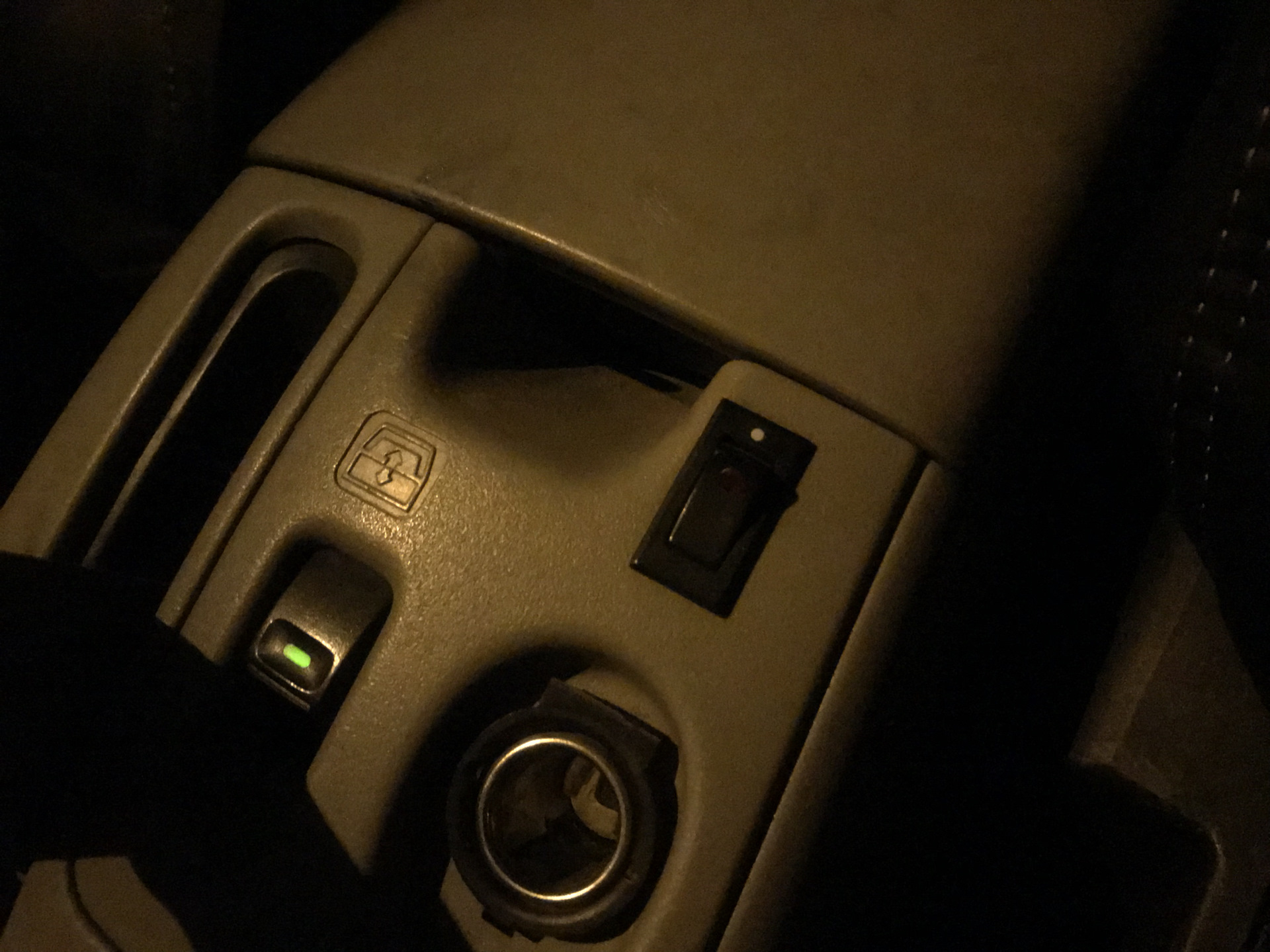

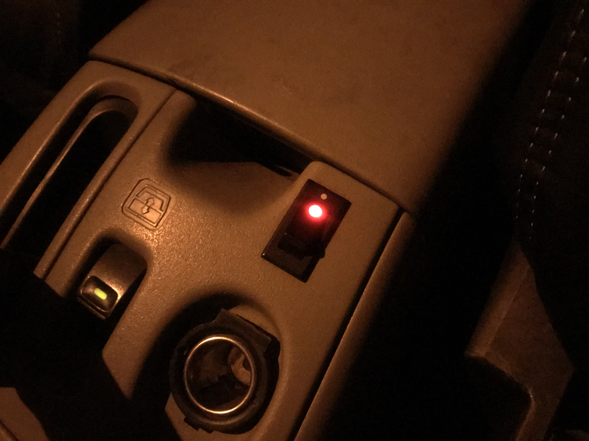

Кнопка которая неделает ничего, только щёлкает реле где то неподалеку и загорается красным.
Может быть есть какие то «типовые» доработки L200?
Ладно. Мучить не буду. Как разберусь, напишу тут что это было на самом деле. 🙂
21.04.2019: Это обогрев заднего стекла кунга.

Случайно узнал что это. Это обогрев заднего стекла кунга.
у меня люстра стоит на такой же кнопке но только на консоли возле регулировки света
Сиденья буду поднимать, разберусь откуда провода растут. :)
если от него вентилятор крутится быстрее…
то может аккм второй через реле подключается?
Об этом думал как раз. Но вроде оба АКБ и так подключены. Заводился с любого из двух.
Обогрев заднего стекла кунга?

Может Саб стоял, от прошлого владельца?!
Не было ни музыки и сигналки с новья. Не заметил врезок в проводку. За исключением 3-5 странных проводов но об этом будет потом. 😁
Один провод это питание на лампочку остальные вход и выход. Стоит послушать где клацает реле и искать рядом с ним, хотя тоже могут воткнуть по удобнее там где есть толстый +, например возле замка. Но в любом случае надо искать от реле. Обычно и типично ставят такое когда есть или был доп свет или на магнитофон, чтоб не создавал утечку тока. И еще важно когда эта кнопка работает: только при повернутом ключе или всегда? Если всегда, то нафиг выдирай с корнями.
Без «зажигания» не работает кнопка.
Скорей всего свет в кунге !
В кунге свой плафон с выключателем и он работает. От этого, с красной лампочкой, тянуться три провода, и если включить печку и затаить дыхание, то при включении вентилятор крутится чуть быстрее.
разбирай и смотри куда идут провода до реле и от реле! это кнопа от предедущего хозяина к ней может все что угодно подключено
