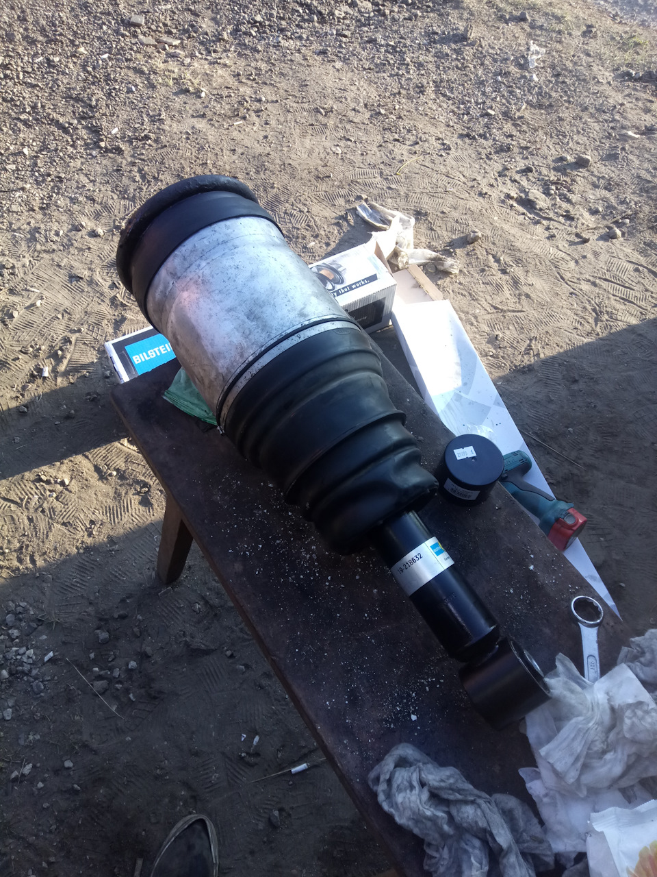

1) естественно нам нужны новые амортизаторы. В моем случае я приобрёл bilstein b4 от discovery 3. Подходит болт он, цена на них значительно ниже, чем те же самые от sport. Ходят слухи, что от диско аморты чуть мягче, но это не точно. Экономим на всем, ведь у нас машина с гордой надписью на капоте: RANGE ROVER.
Номер детали: 19-218632 — зад!

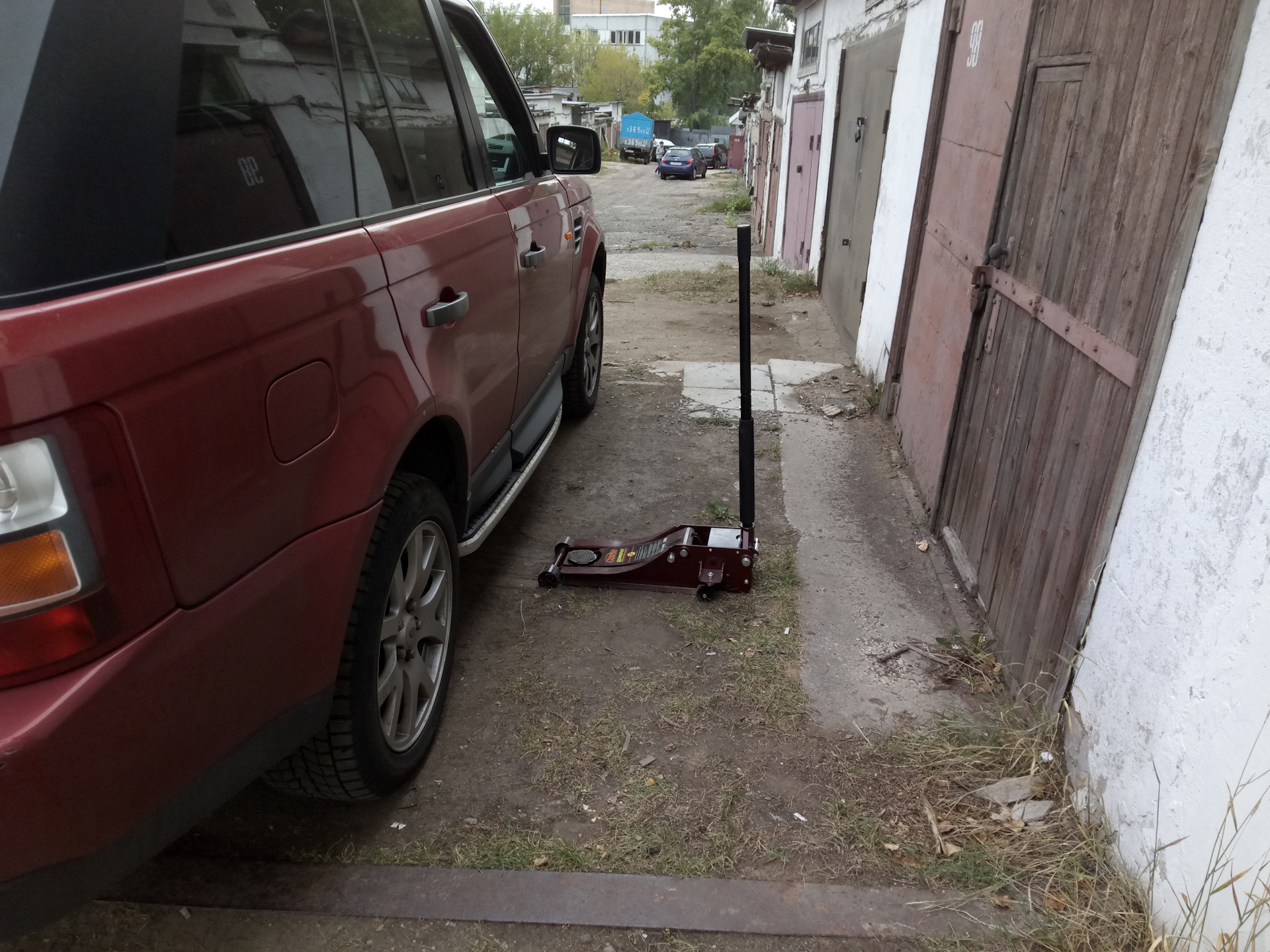

Ну и вроде все. Поднимаем машину, откручиваем колесо и приступаем к работе.

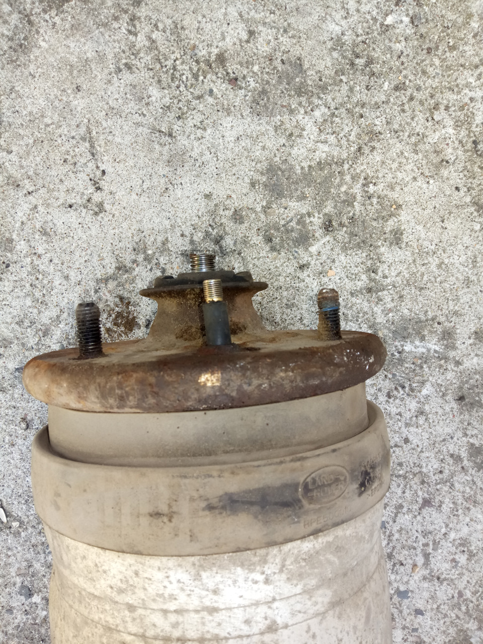

Первым делом я открутил штуцер к стойке, можно это сделать и потом, приспустив баллон, можно сразу, кому как удобнее. Стойка начнёт стравливать воздух — не пугайтесь. Главное, учтите, что штуцер хрупкий и большие нагрузки может не выдержать.
Далее вооружаемся терпением и берём ключ на 15, чтобы открутить 3 гайки крепления стойки к чашке. В моем случае, гайки были подзакисшие, и крутились очень туго. Очень неудобно откручивать гайку, которая находится в глубине, так как у ключа ход становится меньше, да и подлезать туда неудобно. Когда начинает идти туго — делаем дополнительный рычаг, вставив ключ в ключ. Кто-то использует изогнутые ключи для её откручивания.
Снизу стойки болт откручивания без каких-либо проблем. Извлекаем стойку, и пытаемся её разобрать :)
Первым делом снимаем пыльник. При этом стараемся сохранить родные хомуты. Хомуты большие и в ближайшем магазине их нет, я проверял :)
Потом нам надо открутить гайку от шторка. Гайка сидела очень мертво, все закисло. Для этого случая у нас есть болгарка. Спиливаем частично гайку, при этом оставив место для того, чтобы надеть головку и выкрутить.
Далее аккуратно выбиваем пластиковый белый болтик. Теперь нам надо выпрессовать аморт из подушки. В одном видео было показано, что нужно стучать по металлической обойме и он выскочит — ЭТО НЕ ПРАВДА. он настолько сильно впрессован, что вы можете долбить 3 часа и сдвинетесь лишь на 2см (это я тоже проверил))) для этого у нас и есть нипель компрессор и болт с резинкой. Нипель вкручиваем в место штуцер в, ботом и резинкой закрываем отверстие бывшего шторка, подключаем компрессор и отходим подальше ждать БАБАХ.
Качать нужно примерно до 4х атмосфер, при этом, если видете, что аморт начинает вылазить — можете чуть сбросить давление и бабах будет легче.
После того, как бабахнуло, идём за новым амортом, чистим и силиконим резинки, которые были у нас внутри. Главное их не потерять, когда будете вытаскивать аморт.
Вставляем нижние резинки: 2 зелёные и 2 чёрные, и только потом вставляем нижнюю обойму до характерно щелчка. Если кратко:сначала зелёная, потом чёрная, опять зелёная и чёрная, далее обойма и на неё 2 резинки. Далее вставляем большой резиновый буфер, берём пластиковую обойму из комплекта с амортом, ставим отбойник и тарелку и засовываем обратно в подушку. Вглубь штока вставляем маленькие резинки, по чередование начиная с черной и заканчивая высокой зелёной. Ставим шайбу и закручиваем. На конце штока от бильштайн звездочка т40.
Коррозия на металле подушки и опоры стойки, мне не очень нравится, поэтому зачищаем это дело шуруповертом с металлической щёткой и красим
