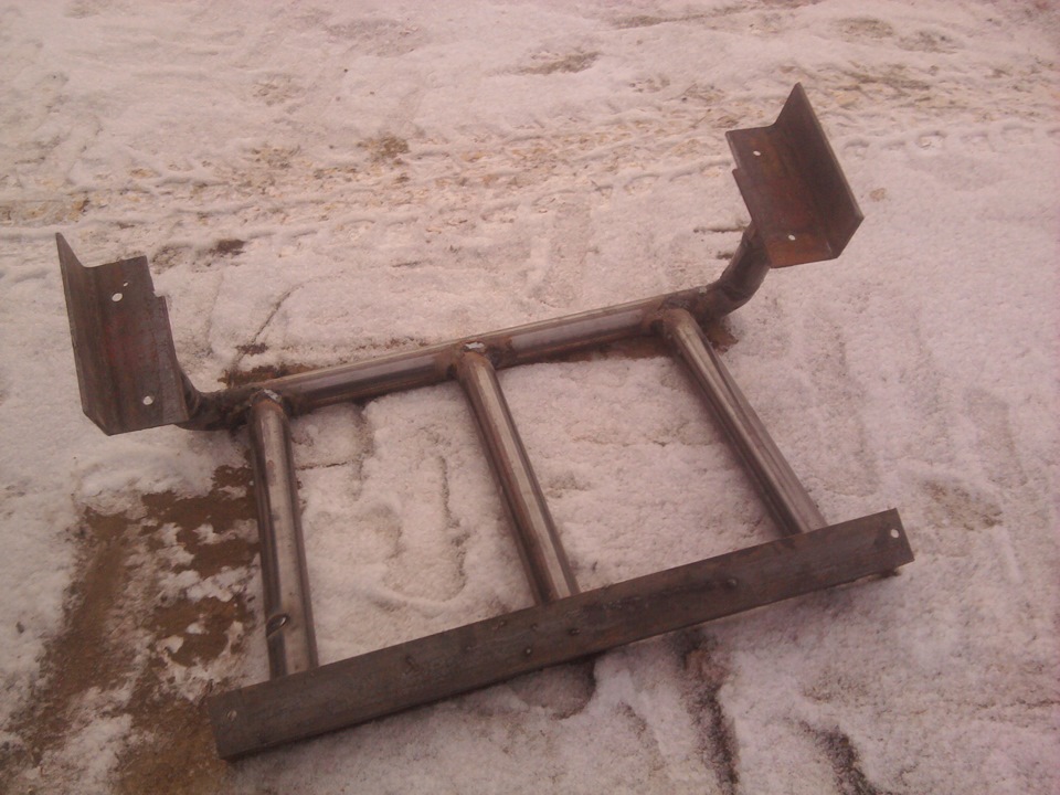

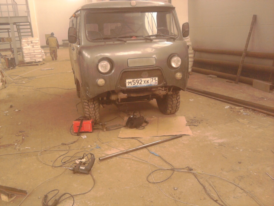

Приветствую вас, друзья мои! ну я думаю из названия вы поняли о чем пойдет речь. Так как работаем третий месяц без выходных считай, времени нет, я решил на работе Гаврюшей позаниматься.

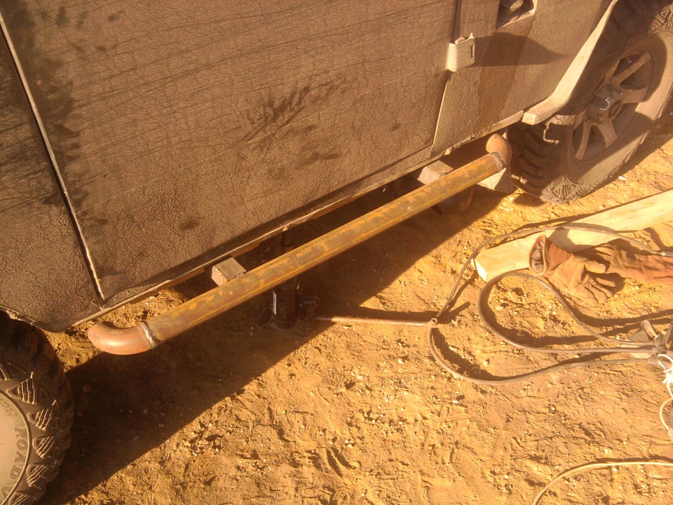

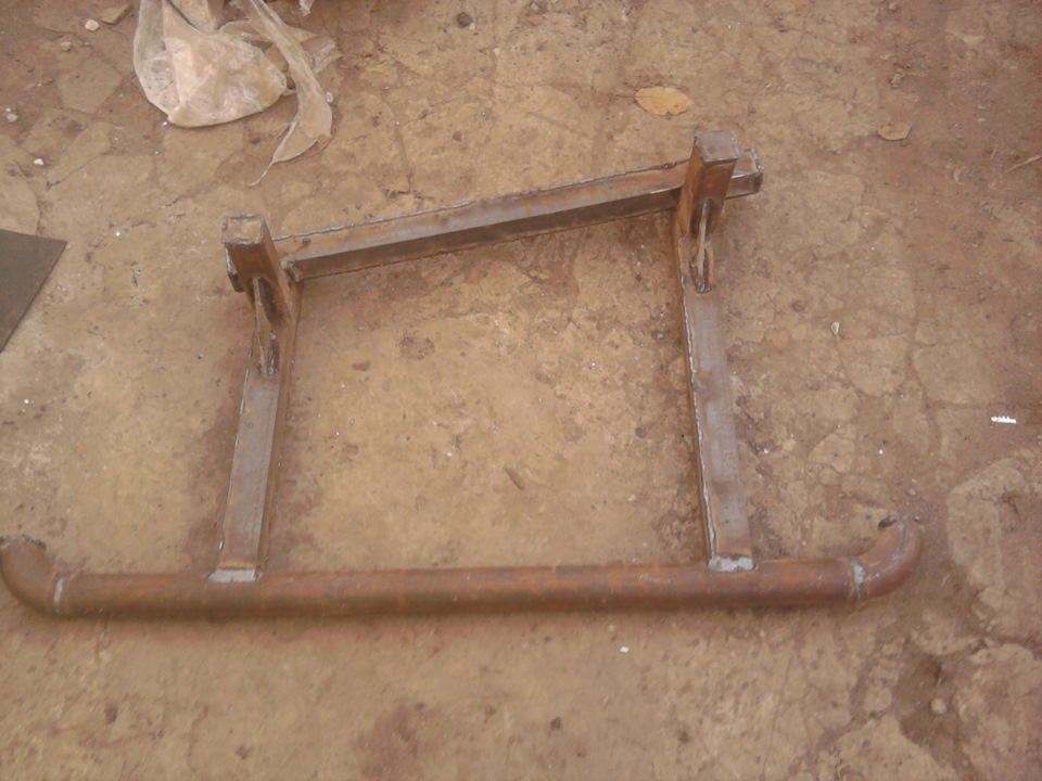

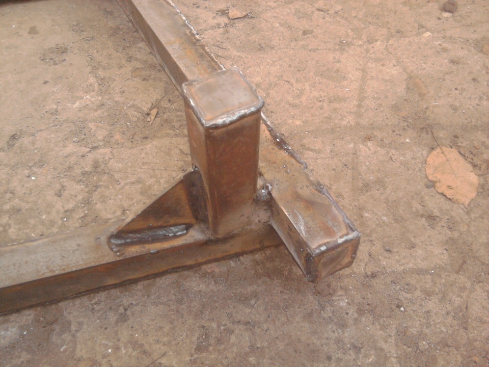

Пороги делал из трубы 57 мм, двух отводов и кучки 50-го уголка. Одиночный уголок мне показался хлипковат, поэтому я его сложил вдвое, сделав квадратный профиль из него. сама труба креится на профилях длиной 60 см и 70 см. К раме ляжет профиль длиной 80 см. сам порог выходит 120 см длиной.Все это дело сварил и усилил косынкой. Просверлю раму и прикручу на 4-6 болтов(еще не знаю). Но получилась оказия — шоб их поставить надо баки снимать. Но сначала в раптор покрыть, а еще раньше зачистить и загрунтовать, а времени сцук ваще нет.

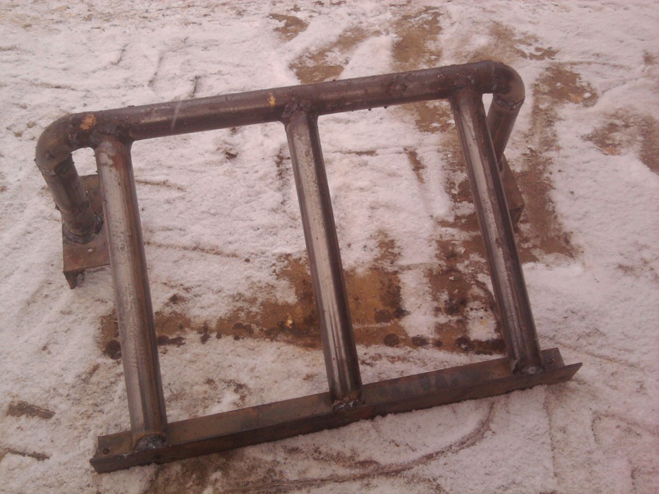

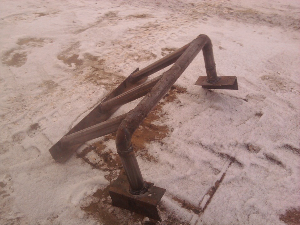

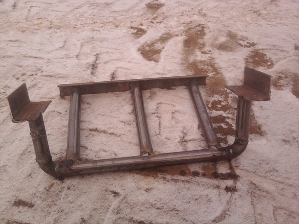

Защиту тяг сделал из трубы 42 мм и также двух отводов, и уголка 70 мм и 50 мм. 70-й уголок является опрой задней части, спереди под траверс рамы под вакуумом пристроил 50-й уголок и к нему приварил три трубы.
Все-таки на УАЗике защита тяг, я считаю, носит чисто эстетический характер. Я не знаю кем надо быть, чтоб загнуть поперечную. Она к мосту вплотную сидит. Все это дело также буду грунтовать и красить раптором.

Подсмотрел защиту сделанную из коренного листа рессоры, один конец к мосту а второй к раме через серьгу, и к листу приварен просечной лист.
то есть он как рессора к рамекрепится и играет вместе с мостом?
Да. Я думаю самая удачная конструкция, не будет уменьшать клиренс.
Загнуть тягу проще простого, достаточно в высокой траве не заметить пенька.
дык тяга как раз в мост упирается…
а не будут ноги по круглому порогу соскальзывать?может надо ступенечки вырезать?
люминем накрою рефленым
аа))у меня ведь тоже уже заготовки под пороги сделаны.тоже из 57 трубы и по краям отводы приварил.как у тебя кароч))
еще и люминем накрой как у меня. У тебя раптора нет…бее

привет не совсем понял баки теперь невлезут вообще
да не. Шоб дырки пробить их снять надо. Дрэл не подлезет
у меня такие же пороги стояли до тех пор пока чуть ногу не сломал когда вылазил с машины, между уголком и трубой нога попала.
я люминем накрою скорее всего…осталось купить его
тогда все гуд)))
А домкратить можно под пороги хайджеком?
предполагаю да. делал с таким расчетом. еще не проверял)))

в защиту надобно ещё пару перемычек добавить
да я так сильно не лазаю. Ее больше для вида сделал
дак вот для вида и советую))а то как-то редкозубо смотрится)
ну в принципе можно еще парочку между ними засадить… дома уже займусь.
я всё никак не созрею на такую красоту)
я сам недавно созрел. на работе ходил-ходил, потом до меня дошло. Я долго собирался сделать их, трубы не было, а на работе завод строим, там трубы всякой… Кароч два месяца понадобилось, шоб меня осенило
Не замерял — защита тяг много весит?
не мерил, но на глазок около 15-20 кг
Отличная работа! Гараж-то у тебя большой))
все никак не достроим. С июня работа идет…

Зачётно а сетку на защиту не будешь делать а то читал статью где ветка попавшая пробила генератор
насечет сетки можно подумать. Сетку надо найти крепкую
Все классно! Но по поперечной тяге у меня мнение другое. Все зависит от места-попадалова авто и удаленности от дорог. Насколько готов утонуть или проехать там, где "волки срать бояться".
Гнул несколько раз, потом задолбало ровнять- сварил защиту. После этого пока не гнул.
Про пороги пока думаю, надо или нет. Хотя вид с ними намного интереснее.
ИМХО — лишний вес.
