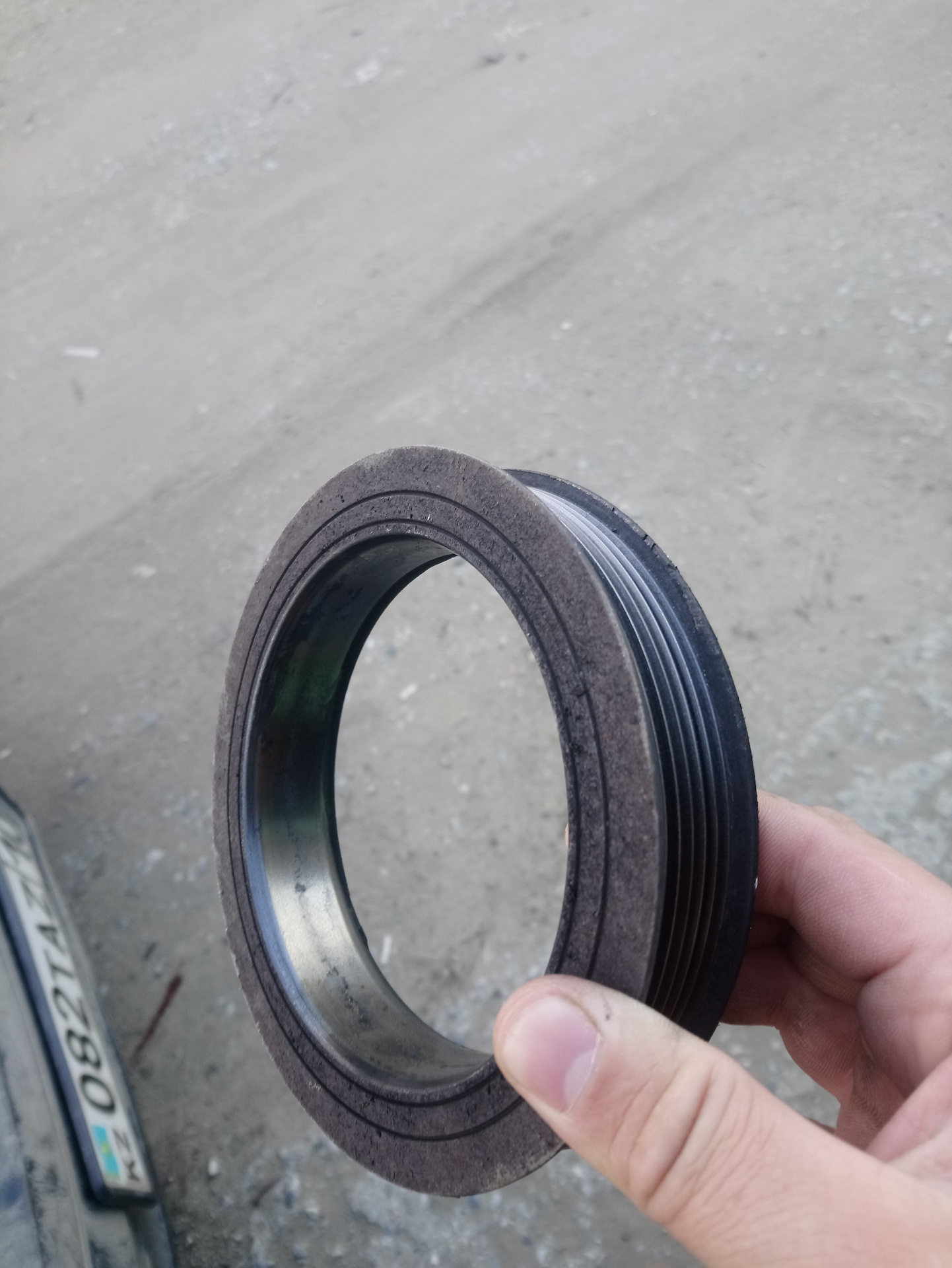

Неделю назад у меня засвистел один из роликов приводного ремня, но времени оставить машину не было.

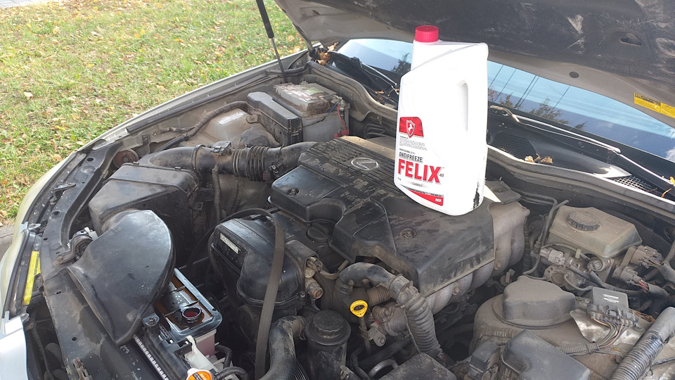

Вчера у меня при трогании начал раздаваться скрежет, который проходил после начала движения. И снова я приехал в сервис, но в подъемнике были заняты, я решил приехать на следующий день. Но не доехал. Вечером, когда ты взяла дома, у меня отключился гидроусилитель, генератор, помпа, и я понял, что дело было в ролике. Кое-как как доехал до дома, открыл капот. Ремень болтался, А внизу на защите лежал ротор шкива коленвала. Я молодо заказал, сегодня долил антифриза, который выкипел. Ну ничего, завтра на эвакуатор, и глобальное ТО.

А какой купил? Фебест? Сат? Оригинал?
ориг контракт
Я Фебест взял
Зря.

алюминий продают… самоточка… его точно очень на долго хватит + он еще и облегченный будет.
