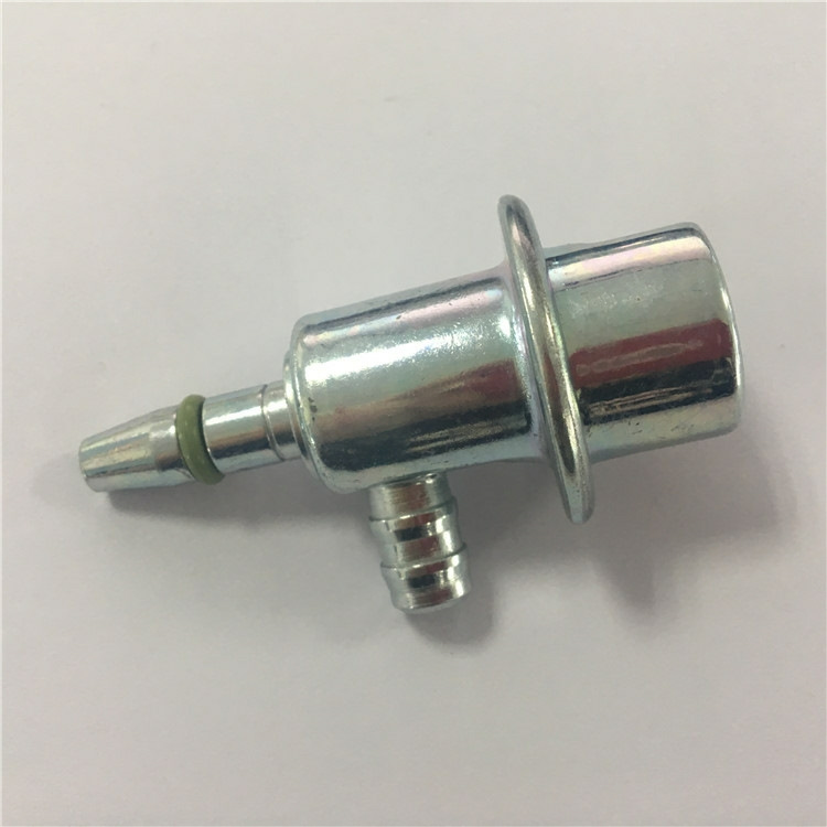

а клапан давления в топливном модуле держит нормально?
Если речь идёт про этот клапан, проверяли держит 4-4,5 атмосферы
