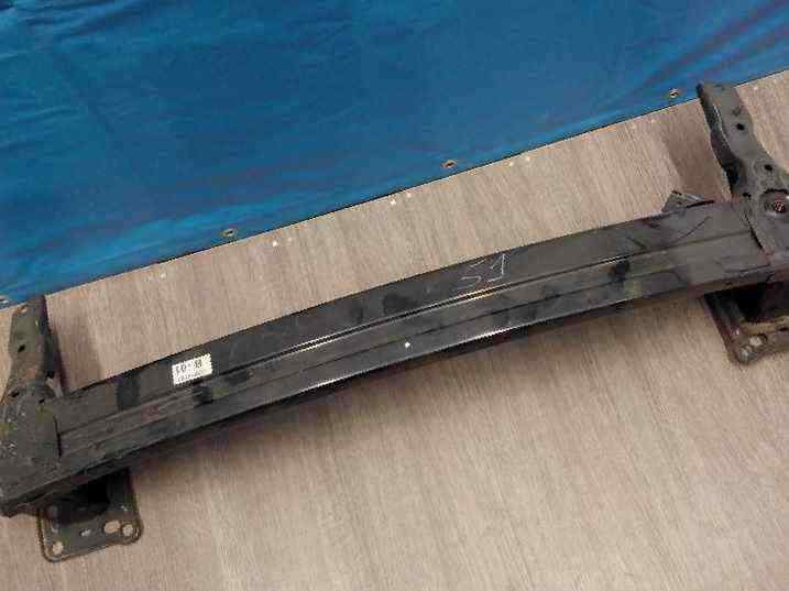

Как тебе такой усилитель на корейце? Думаю что при ударе пешеходу удар основной приходится на тело ю, а не на ноги т.к что АвтоВАЗ жмоты
На какую модель, год?
2015 сид
Emercomm4
Плюс там ещё стоит пластиковые соты и типа пенопласта плотного
Может благодаря им и можно ставить жестянку?!
KinDEEER
Сомневаюсь что это усилитель, скорее всего это что-то типа нашего телевизора- скрепляет лонжероны. А вот пластиковые соты как раз могут быть усилителями.
Телевизор тоже присутствует
Мое мнение при ДТП даже эта железяка не спасет радиатор. :)
Смотря какое дтп) в случае столкновения с пешеходом, радиатор не факт что пострадает без этой балки, а вот человеку с этим усилителем может быть хуже. А в случае смерти хуже будет и водителю
