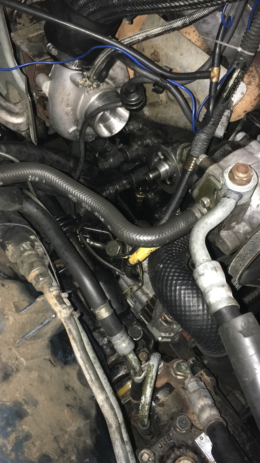

Перед установкой турбины промыл кулер, патрубки, клапанную крышку, заменил прокладки, резинки на болтах и крышке, на днях буду ставить посмотрим откуда было масло в кульке, старая турбина судя по всему устала.

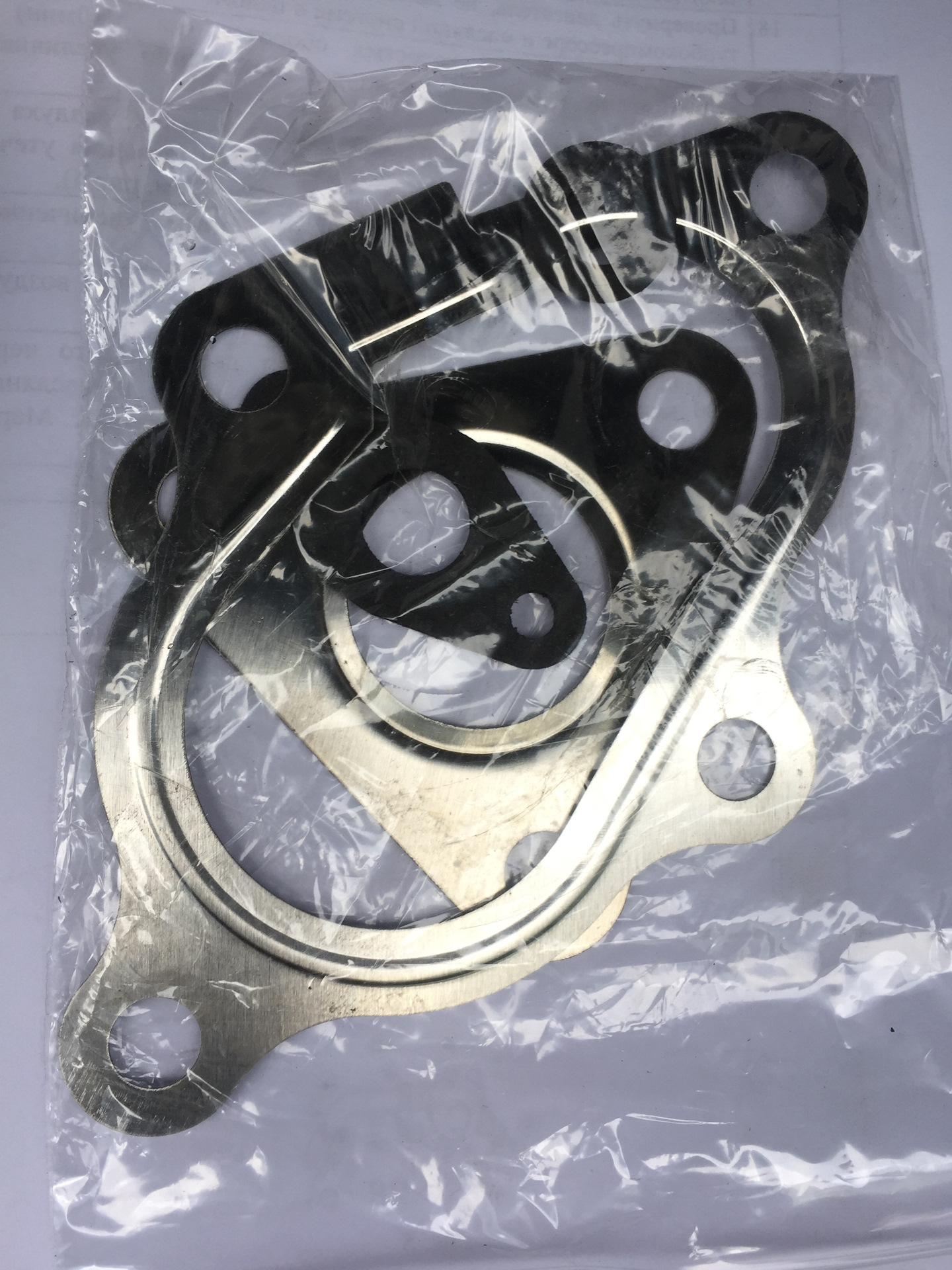

Запчасти на фото: 4913503110

У тебя не с Спауна нахерачивает случаем? Не похоже что турбина гонит. Я купил тоже турбу, Тайвань работает все ништяк, старая турбина оказалась норм, люфт не большой) осевой зазор тоже, просто тупо у меня сапунит. Нужно было сразу помойку поставить). А поменял турбу так как хозяйка сказала, а ей в сервисе об замене Турбины. Хотя расхода масла на старой турбине небыло.
масло уловитель чистил 2 раза, сейчас турбину поменяю и будет видно откуда масло сосало
Расшивал клапанную крышку изнутри? А расход масла был, дым херачил масляный, выхлопная сторона улитки в масле была?
расход был, дым был, выхлопная была сухая, в кулере было масло

Если ДВС сапунит новая турбина не поможет.
да нее, мотор в поряде, компрессия хорошая, работает ровно
вот и мне придется турбину менять, тоже кидает масло, пока не определился какую купить, выбора турбин много, а как по качеству сразу не сказать .
Судя по чему она устала? То что масло перед ней это с сапуна скорее, а вот если она люфтит то это другое дело
Судя по фоткам у него адский люфт, посмотри как крыльчатку съело
Это форма такая у нее
Форма у крыльчатки должна быть такой чтоб лопасти достаточно близко к корпусу были. А то что у него на 2х последних фото это изношенные лопасти, которые тёрлись о корпус из-за люфта. Это автор ещё вовремя ремонт затеял, у меня в том году такая турбина заклинила
Несколько форм видел. У меня допустим выглядит точно так же. Я когда патрубок скинул тоже думал ппц приехала турба. но в итоге люфтов не обнаружил. Потом на фарпосте смотрел турбины они были как со ступеньками так и без

У этой турбины есть 2 вида крыльчаток и это факт у меня 2 турбины на 1 лопасти скошены на 2рой полностью в корпус, от этих крыльчаток разница в потоке воздуха даёт толи разное давление толи раньше начинает крутиться
крыльчатка внешне уставшая
С виду она в полне норм, проверить можно магнитной стойкой, скинь фотки выхлопной части).
