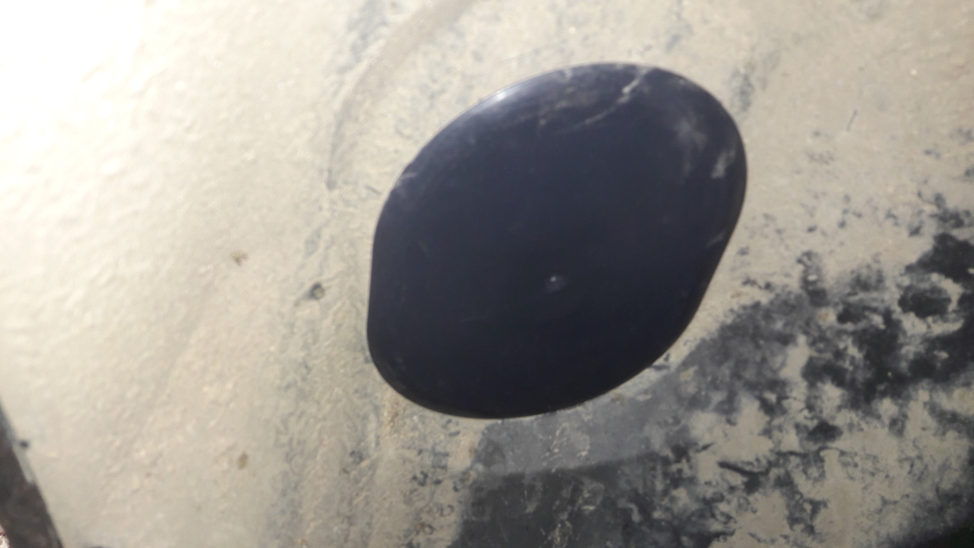

Привет друзья, ищу заглушку в передний подкрылок, потерял с левой стороны! нужна как на фото. Фотку позаимствовал у striimii Еще один вопрос, подойдет ли со Шкоды? артикул 5J0809967. по форме похожа, и стоит чуть ли не в 3 раза дешевле!
А какой номер по вину? Щас тоже заказал от шкоды, но у них вроде размеры разные
3B0809967 вот мой по вину., от шкоды встала как родная…плотно сидит
У меня такая же, значит проблем быть не должно. Спасибо!
Рад помочь!

3U0809967 ты такую заказал?
Ага, у тебя подсмотрел)
не ищи, я купил за 700р и они отлетела через неделю, взял дырку шумо-изоляцией зкалеил, и все норм… по сей день езжу
ты за косарь готов ее купить?)
Новую нет! По этому ищу б.у. от шкоды подходит, написал же ценник в 250 руб
у тебя 1000 написано поэтому я и спросил))
Ааа про это! Просто она почти столько в аатодоке стоит! Раньше около 300
TheRigle
За 230 руб подошла от шкоды
Скотч и закрасить
Или черный скотч ))
Я из канистры пластиковой вырезал и на два самореза прикрутил три года так езжу уже 😀
От супа подходит. Но она не так плотно сидит. Другу мазвнули мастикой и от супа поставили
артикул бы!
3U0809967 Заглушка подкрылка
Подошла как влитая, спасибо за номер! 230 руб это не 1000
Dimasikby
Сидит кстати плотненько
Значит у кореша локер уставший был. Рад, что помог
я просто запаял дырки эти куском от старого подкрылка:))
а как лампочку менять? бампер снимать? этож не по феншую))))
я так подлажу:))) только до поворотника тяжеловато но можно
