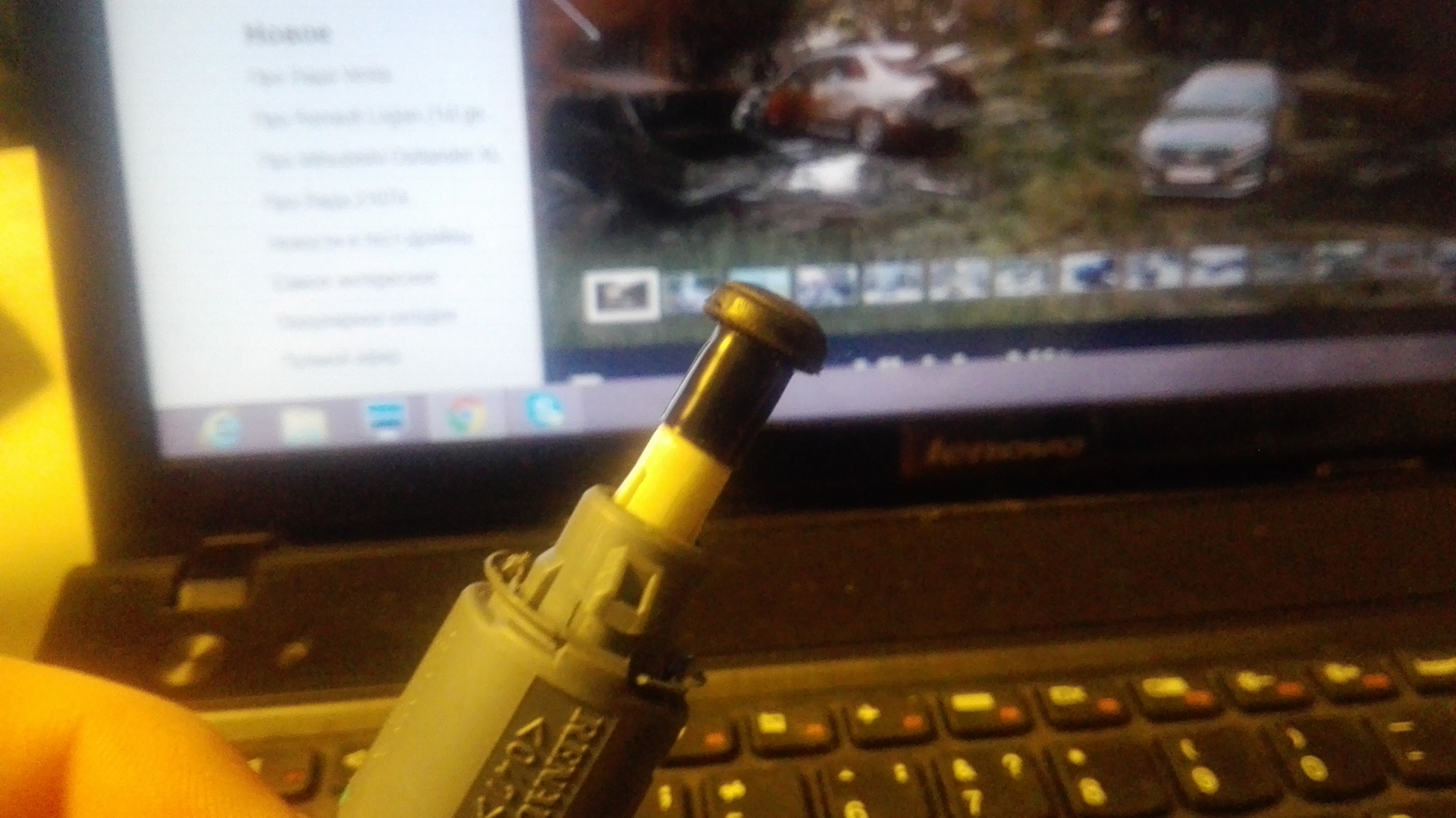

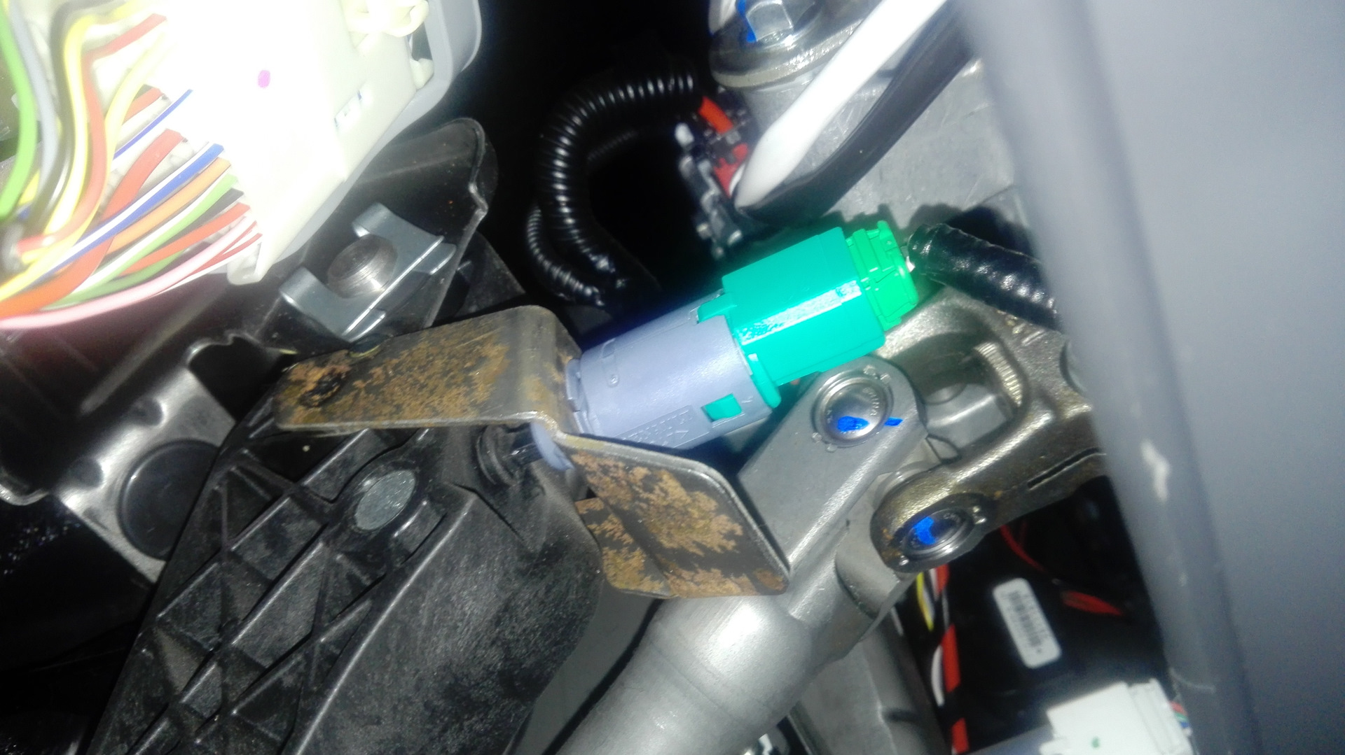

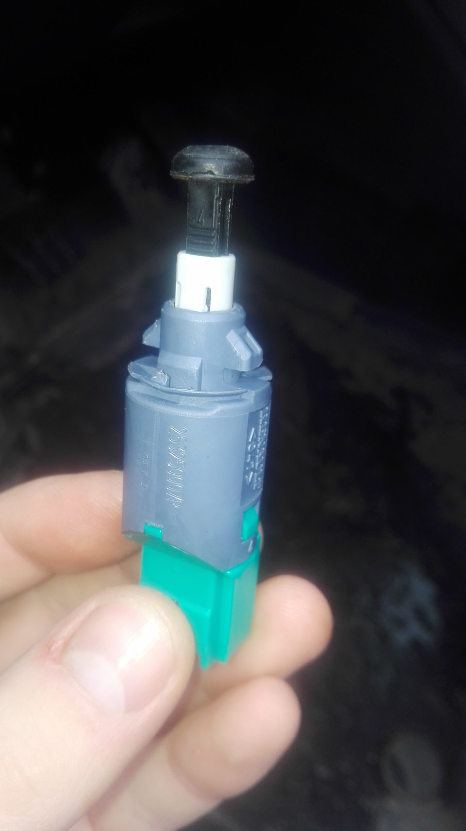

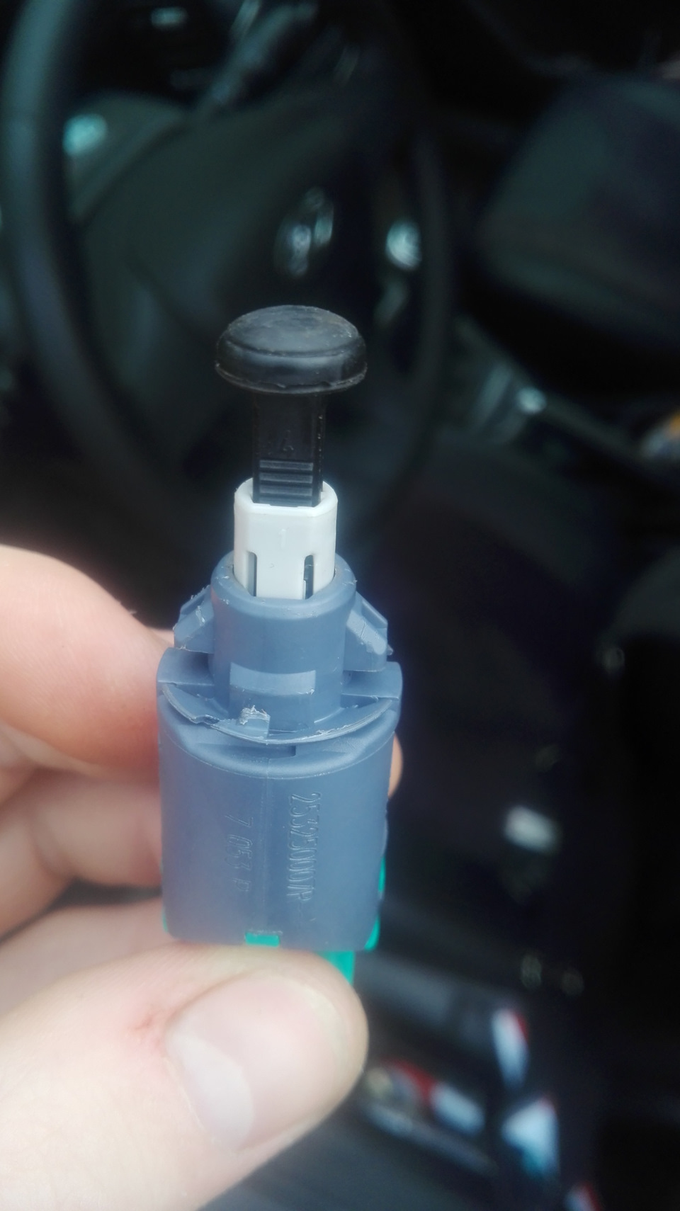

Итак, снял датчик, шток утоплен полностью! Выдвинул на 4 зубчика, поставил назад. Бросил педаль пару раз. Снял, остался 1 зубчик. Выдвинул на 3 и плавно отпустил педаль. Попробовал проехать так. Ну х.з. ребята, можете кричать "самовнушение", но вряд ли мои ноги после 1 года вдруг стали работать как то по другому). Короче реально лучше! Сколько не переключался, так и не словил рывок с 1 на 2-ю. Он ушел! Думаю надо сделать подкладочку на шток, чтоб можно было и бросать не боясь)
Каждый решает для себя, но если эта регулировка реально самовнушение, благодаря которому я вдруг стал плавнее переключать передачи, то пусть так и остается!)) Может самовнушить себе что у меня 200 л.с!))

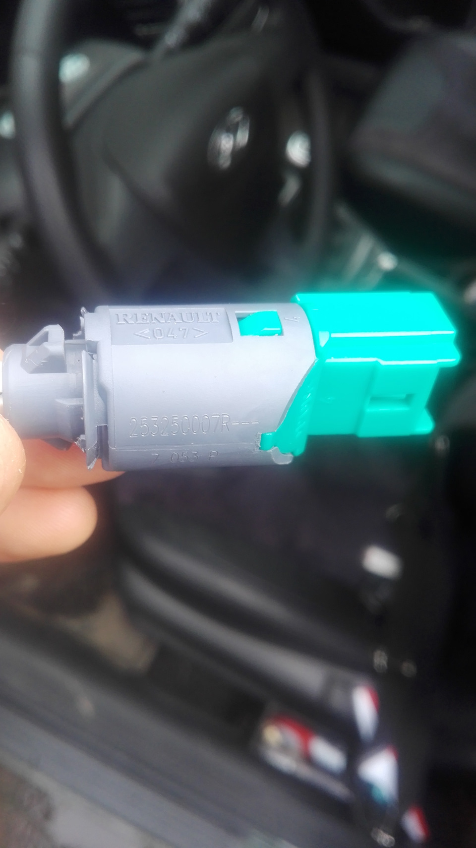

А у вас этот датчик не щелкает при нажатии? У меня просто он иногда щёлкает. На дилере сказали что так часто у кого бывает .
Иногда замечаю, но очень тихо.
Я взял кусочек твердого полиэтиленового шланга для многоступенчатых водяных фильтров бытовых (можно взять верхнюю часть пластикового дюбеля, например), немного его рассверлил сверлом (чтобы шток пролез), измерил высоту 3-х зубцов до пластиковой вставки, обрезал кусок шланга по размеру. Вытащил полностью шток, натянул этот шланг до шляпки-грибка и вставил обратно. Как бы дистанционная втулка. Теперь регулировка зафиксирована, сохранена возможность регулировки, в отличие от варианта с клеем
Я использовал изоленту пока, получилась "твердо-мягкая" втулка)) Только хардкор!))
Капни супер клей на соединение белого и чёрного штока.подожди мин 10и ставь обратно. Будет зафиксирован надолго!))
Да Вы — радикал!)) Дальнейшие регулировки будут уже не возможны)
Я срезал резиновую пипку со штока, чтоб он назад не задвигался. Теперь два деления стабильно. И заслонку регулировал. Но, по-моему, этих танцев хватает не на долго, со временем опять рывки.
