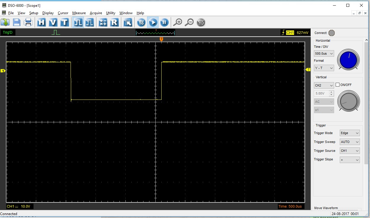

1. Форма сигнала со штатных датчиков холла уже была известна. Поэтому написать расчет времени одного оборота не составило труда. Собственно как и положение впускного вала. Но при первых же тестах получились странные результаты. 80% полученных данных были верными, остальные мусор. Долго не мог понять почему так происходит, т.к. знаний в схемотехнике явно не хватает. Но благо получилось найти человека, который подсказал ошибку в подключении и развязке самих датчиков. Из-за чего были сильные наводки. А как известно в автомобилях они сплошь и рядом.
Осталось проверить сигналы датчиков на входе контроллера, но осциллографа не было. Поэтому написал мини приложение для отображения сигнала.
Тут сигнал с датчика коленвала и распредвала наложены друг на друга. Как видно помех, теперь нет.

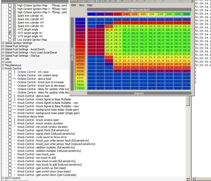

2) знаем фактическое и желаемое положение распредвала. Фактическое из расчета по датчикам коленвала и распредвала. Желаемое из 3д таблицы [обороты х нагрузка(буст или дроссель)]
3) с помощью ПИД-регулятора контроллер рассчитывает нужную скважность ШИМ сигнала для желаемого угла поворота распредвала

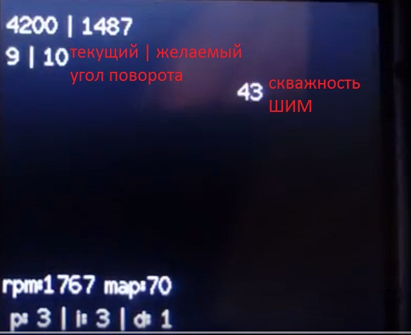

Ну и так как в машине стоит БК, то в него было внедрено управление MIVECом. Чтобы не городить еще одну коробочку и лишние провода в машине.
Так выглядит экран с информацией по работе
Ну и видео работы. Как видно текущее положение распредвала всегда стремится к желаемому

p.s. После немного переделал расчет таргет угла и перенес его в штатный блок управления, чтобы проще было настраивать таблицу в ecuflash.
