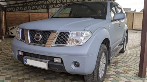

Километры дорог потихоньку наматываются на кардан — после капиталки уже прошел больше 3500 км — вроде с последней замены — масло — тьфу тьфу на месте (по верхнему уровню щупа).
Есть некоторые нюансы — но о них позже.
Поговорим о диагностике — я использую ELM327 1.5ver bluetooth свисток + программу CarGaugePro для Андроид телефона. Замечательная прога — но видит она на моем Пафе только ограниченно: ECU (мозги) двигателя. Мозги коробки (TCM), Блок кузова (BCM) и прочие блоки нормально эта прога не видела.
Также, как знают те — кто меня читает — у меня с самого начала не работал нормально типтроник, вследствии замены АКПП на новую у предыдущего хозяина. "Понасиловав" с этой проблемой всех известных "коробочников" в городе и двух официальных дилеров — пришел к следующему выводу: "коробочники" предложили заменить блок ТСМ (Transfer Control Module) целиком ( цена вопроса от 800 дол), "офффффициалы" вообще не знают, что делать: "диагностика показывает, что все параметры в норме". ХаХаХа ;)
Погуглив по американским форумам, нашёл что такое бывает после замены коробки на новую без нормального программирования блока управления АКПП. Блок управления шьётся или через дилерский consult IIIplus или через Nissanовскую утилиту (NERS — Nissan Electronic Reprogramming Software) c помощью адаптера, который поддерживает протокол J2534. Firmware можно купить online у Nissan WorldWide support.
Вообщем возможно все — только наши официалы об этом не знают или просто не хотят заморачиваться. Если кому интересно подробнее всё вышеописаное — скажите — я запилю пост .
Вообщем, наткнулся я на замечательный адаптер J2534 Openport Tactrix . Они бывают оригинальные (made in USA) и китайские с алиєкспресса. С китайскими очень большая лотерея, которая выражается в стабильности работы и вообще мне что-то мало хочеться ковырять в мозгах авто инструментом за 25 баксов.
Итак, я заказал Openport в USA .
Сегодня получил на руки!
Вечером, после работы установил Nissan Consult III plus 81 версии на laptop и пошел на улицу поковыряться в Пафике.
Скажу, что работает без зависаний и что я хотел посмотреть по двигателю и чуть поднять холостые обороты (у меня они были 625), посмотреть блок TCM — параметры показывает, холостые поднимает, дианогностику — включая групповые и активные тесты по ДВС делает.
Я сегодня Nissan Consult щупал первый раз в жизни — поэтому смотрел по диагностике только самое начало.
Касательно, использования OpenPort J2534 для репрограмминга блоков ДВС\коробки и прочих — определяет через консалт на ура.
Я знаю, что этот адаптер не поддерживает весь NISSAN CONSULT как оригинальный — но лучше хоть что-то чем ничего ;)
И, кстати, Openport Tactrix работает не только с оригинальным OEM NISSAN software — этот адаптер поддерживает:
