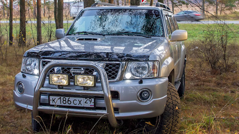

Nissan Patrol (Y61) 5 поколение II Рестайлинг
Для меня альтернативы не нашлось…
С выбором комплектации тоже всё предсказуемо:
3.0 AT Elegance
Во-первых, двигатель ZD30DDTi.
Со всеми известными косяками это банальный вариант. В моем случае единственный.
Альтернатива — двигатель TD422 (TD42T3)
Это довольно редкий зверь с отменным аппетитом.
Во-вторых, Elegance — это максимальная комплектация. И добавить тут нечего.

Еще один "неубиваемый" с ZD30 ;))

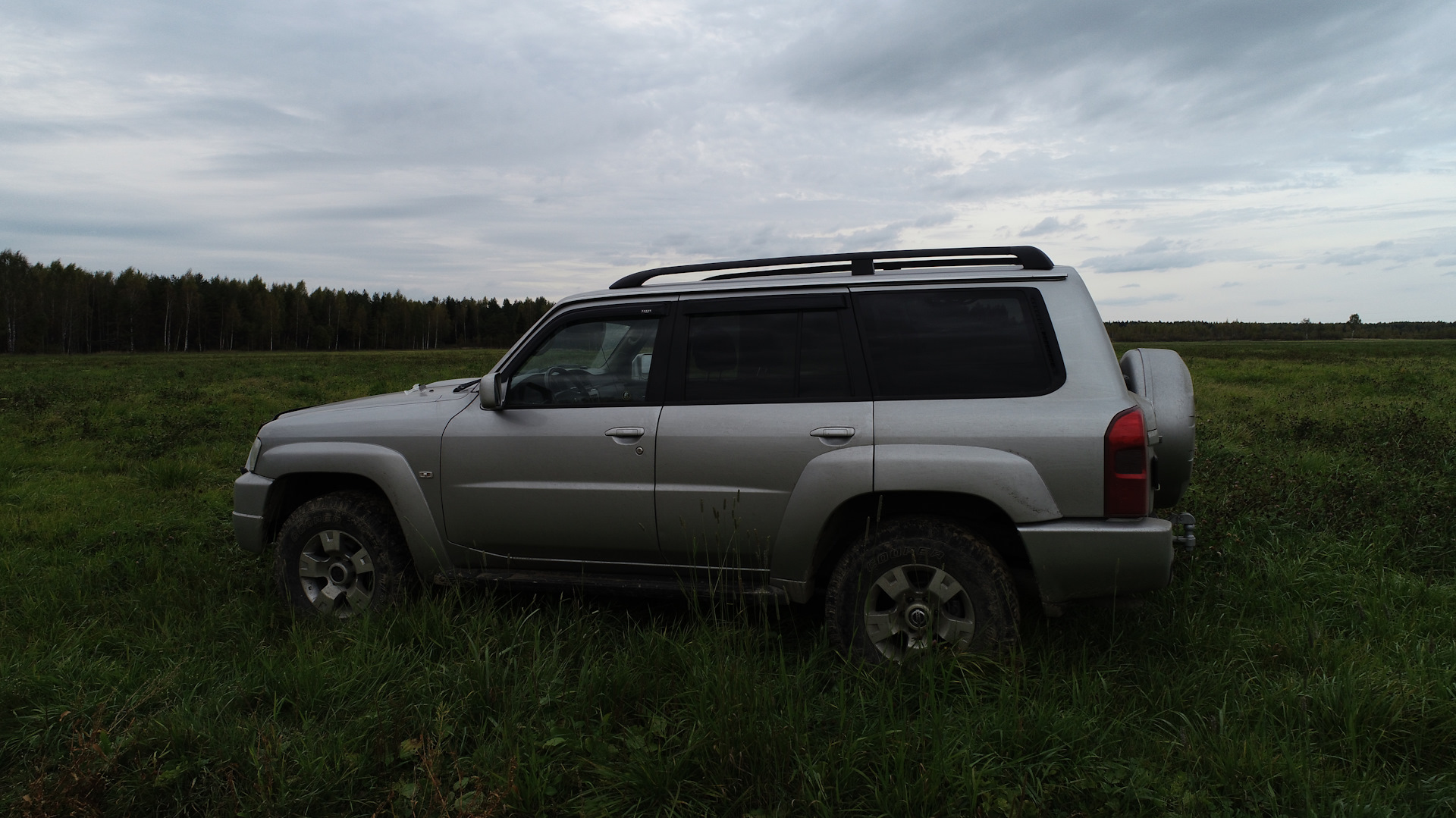

Поздрвляю и бобро пожалокать в наши ряды! Кстати заметил рейлинги у тебя на крыше. Сфоткай их пожалуйста покачественнее, редкая вещь на патриках.
Спасибо!
Давно хотелось присоединиться. :)
А с рейлингами всё просто — это от "Патриота". Встали, как родные.
китайский тюнинг (хром, дуги и прочее) кончился. пошел в ход колхозинг от уаза
прелесть :)
вся суть патрулеводов
Глупо выглядите. Не находите? :)
Поздравляю!
А что, мосты и правда литые?
Спасибо.
Корпуса мостов.
Правильный выбор. Проздравляю.
Спасибо!
