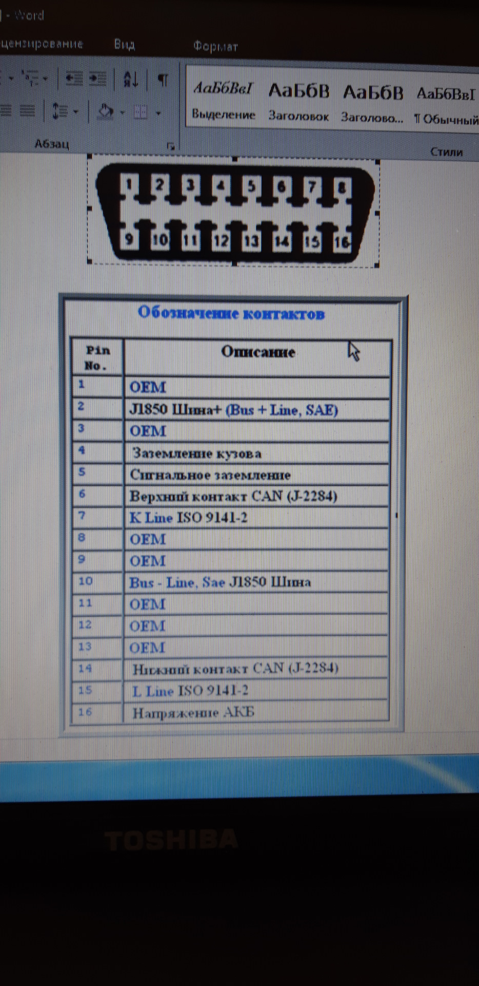

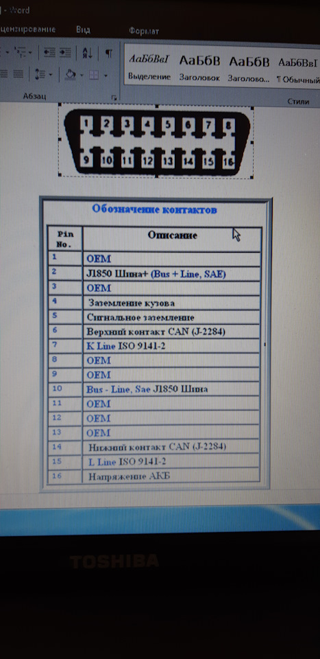

Такая распиновка шла вместе с прогой
Но раз елэмка работает то я думаю что она именно такая в обд разъёмах
Все так вроде бы
