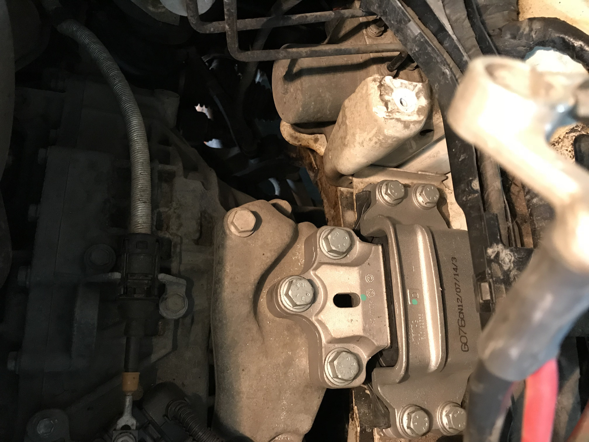

Всем доброго дня!

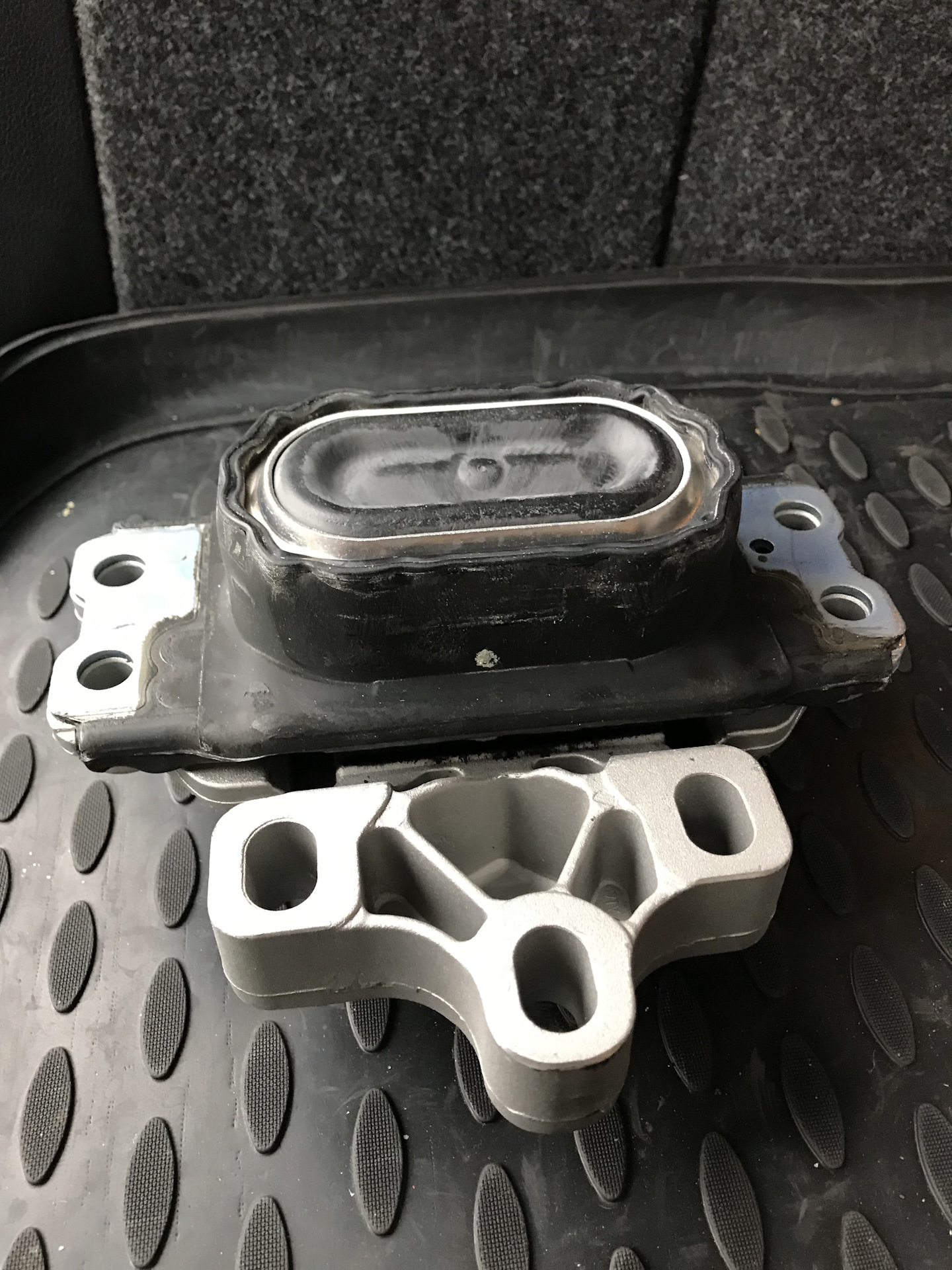

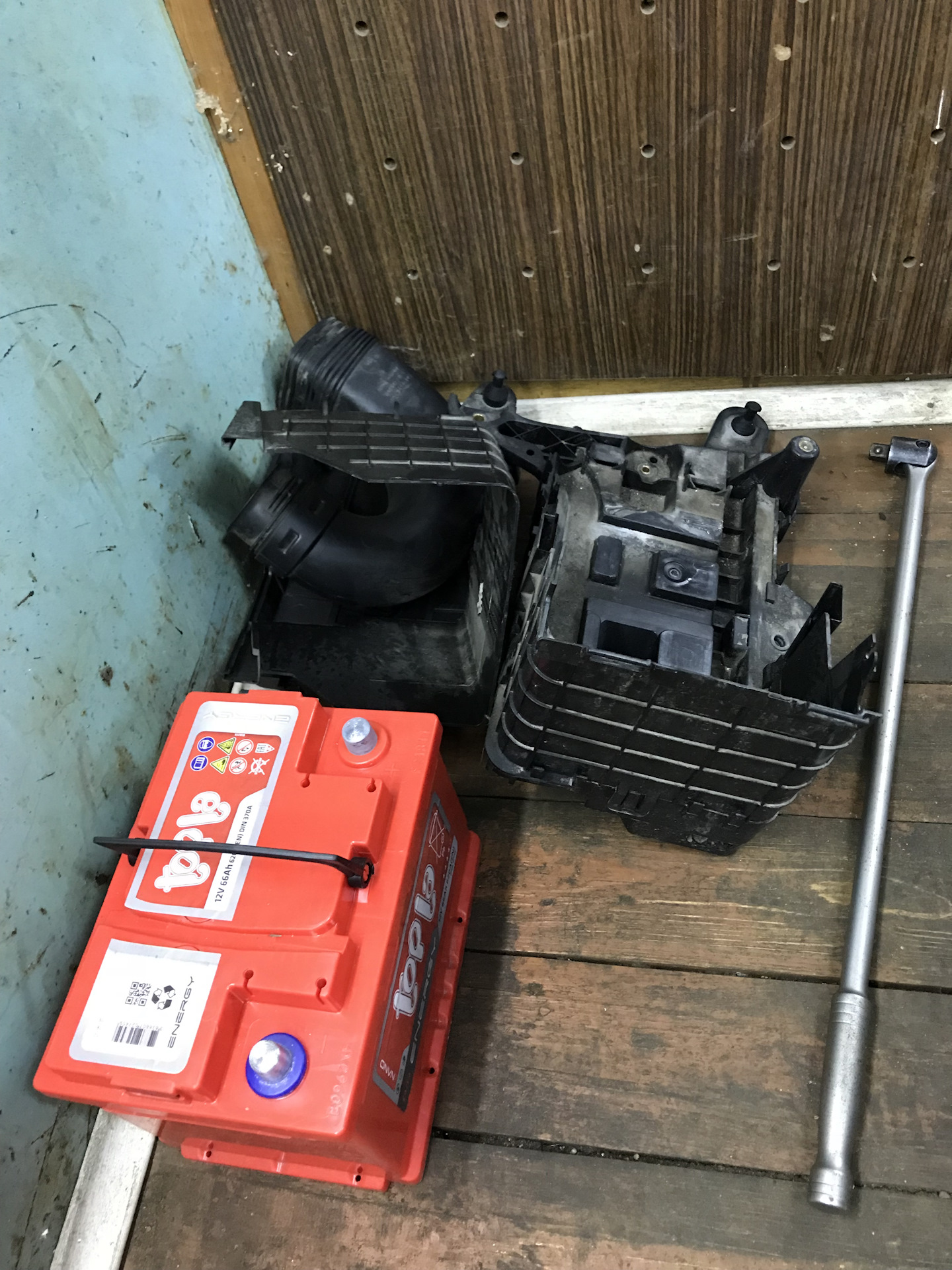

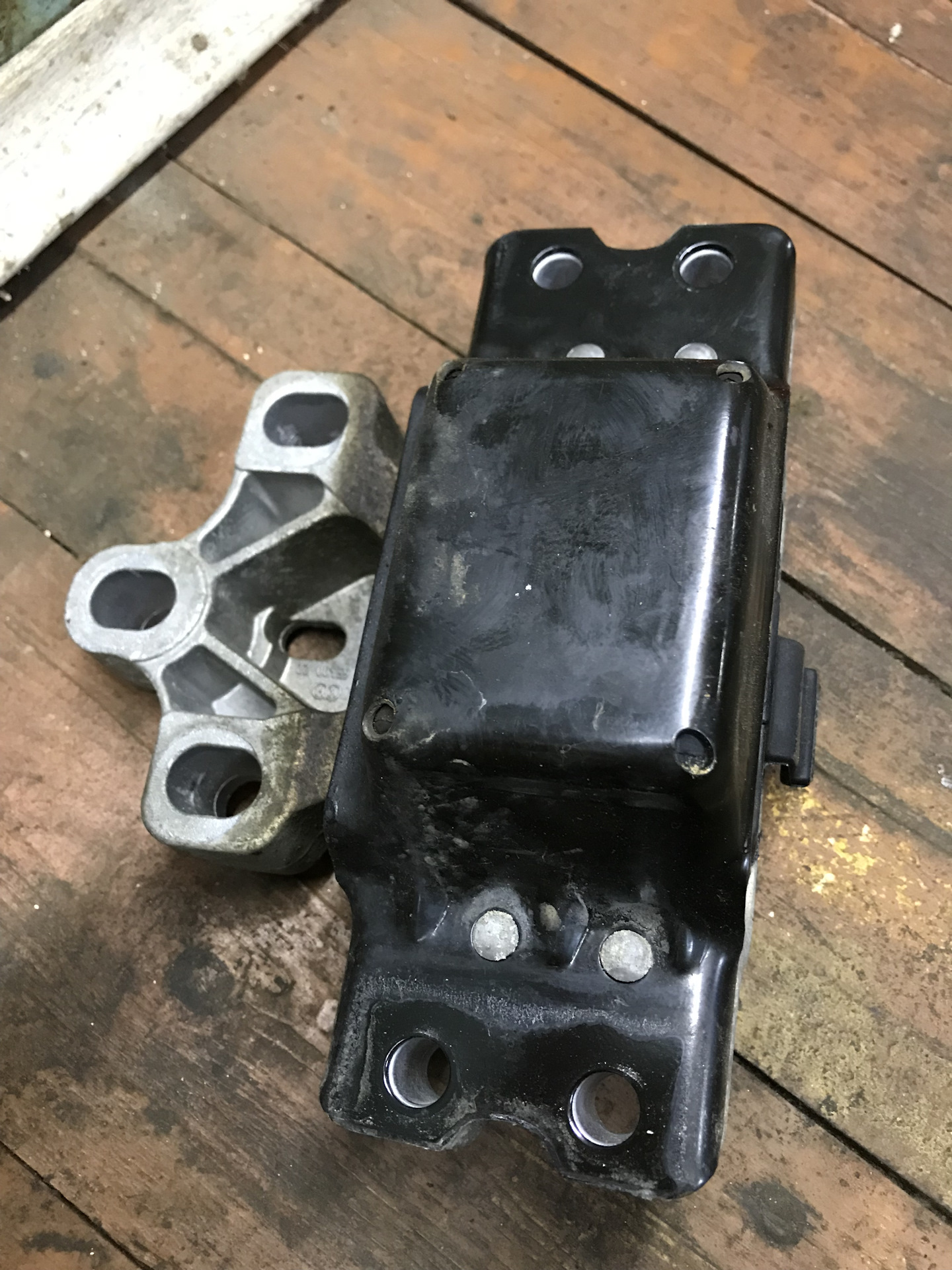

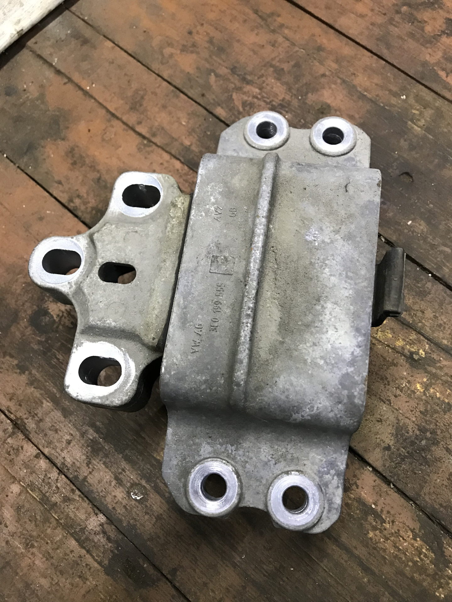

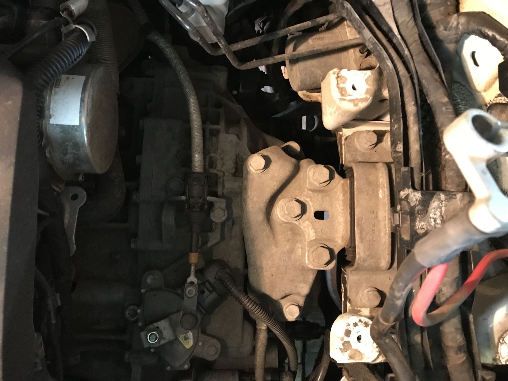

После ремонта жгута проводов вибрация не ушла, по всей видимости пришла пора менять опору АКПП.

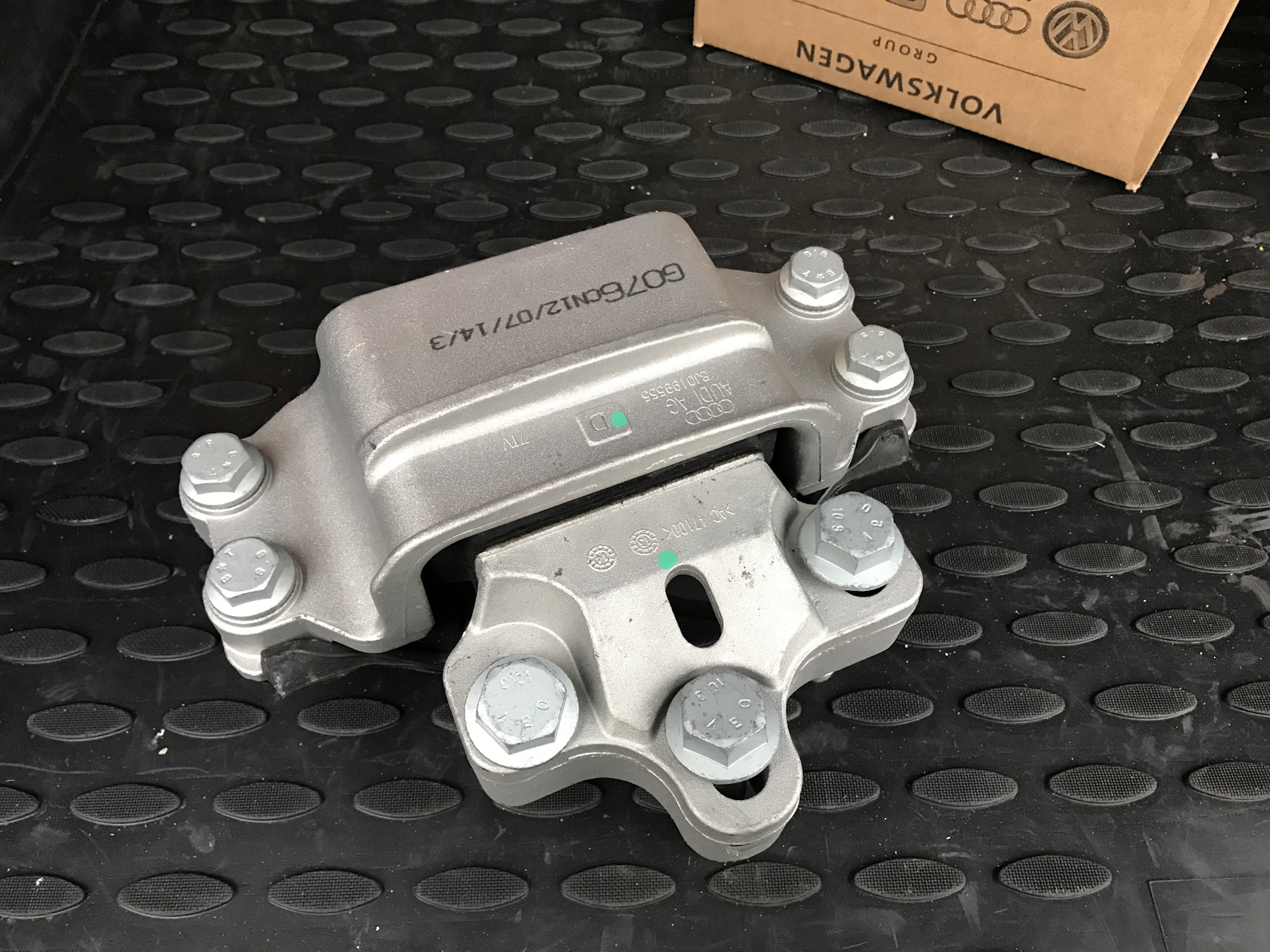

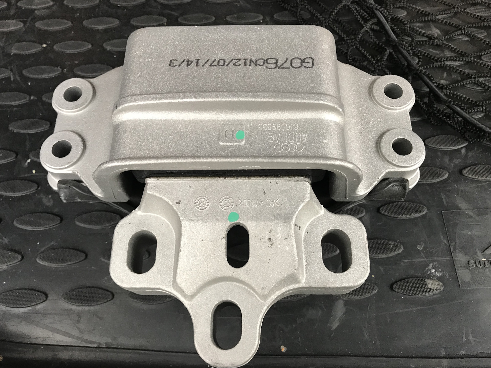

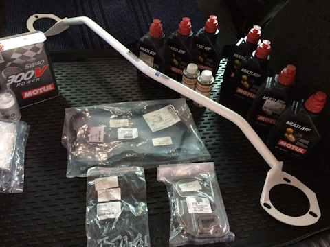

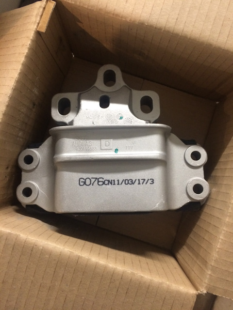

Артикулы запчастей:
1) Гидроопора АКПП от Audi Q3: 8J0 199 555 D

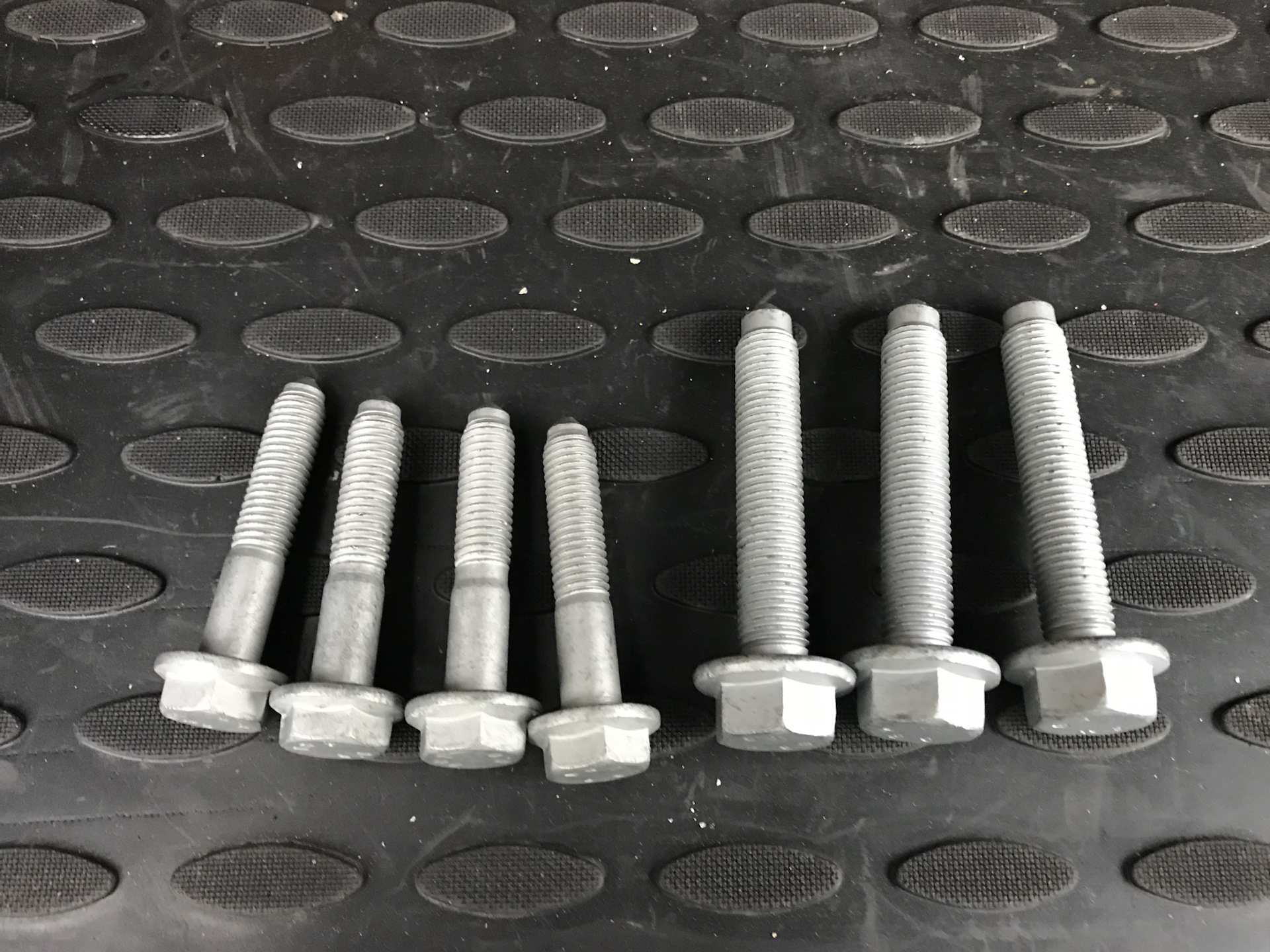

2) Болт М10: N 905 969 06 — нужно 4 шт.
3) Болт М12: N 105 524 02 — нужно 3 шт.
Записался ранним утром к Мише и Роме.
Мише и Роме огромный респект!
Всем добра!
P.S. По ощущениям машина стала собранней, вибрации заметно уменьшились, передачи стали втыкаться плавнее. Вобщем это стоило того!

Как эта гидравлическая опора себя показала? Долго ходила/ходит?
Подскажите, а болты обязательно менять?
Желательно
8J0 199 555 D это от Пассата СС и Ауди ТТ
от Q3 это 8J0 199 555 K. стоит в районе 9000руб
Себе ставил D версию.
от ТТ — G
Omen177
А у них разница есть? Крепления вроде те же самые

Да уж, цена опоры космос)))
Я взял за 6150, раз в 70 тыс меняется. Где тут космос то?
Не знаю у меня 80 тык.не стучит

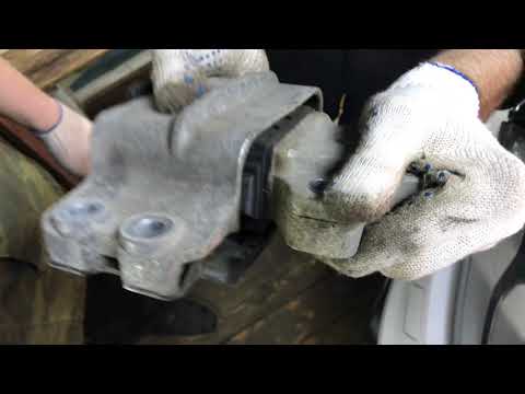

У всех по разному, у меня тоже не стучала, но была вибрация, см мои последние темы, начало с топика глючит тигуан)
Видео покажи, думаю после него вопросы о необходимости замены отпадут)
попозже залью!
